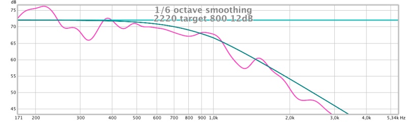

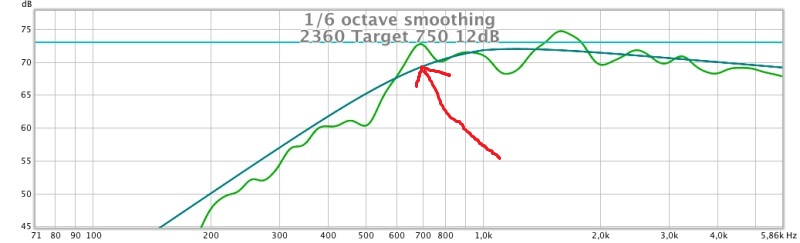

    Diy er mye frem og tilbake. Det ser en i denne tråden, forrige ting som var bra, finpusses kanskje videre :)
    Har hatt litt mye nivå rundt deling 2220/2360.
    Byttet 25uF til 20uF på 2360.
    Målemåle.
    Flytter target til 800.
    Med passivt har en begrensninger.
    Angående flytting av target. En kan sette target, så kan en med DSP ratte seg rett inn så godt en klarer.
    En kan etterpå prøve flytte litt på target og se hvor lite det egentlig er en flytter :)
    Slik opplever jeg det.

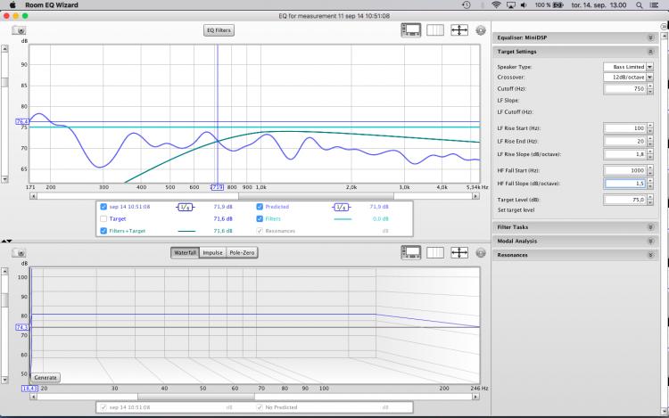

    Hvordan får du inn target i REW?
    oks81
    29.10.2012
    12.841
    11.413
    Hjemme
    Jeg bruker mac, men får tro det er likt på pc.
    Først trykker du på "EQ" oppe mellom "RTA" og "Room Sim"
    Da åpner det seg et slikt bilde.
    Under fanen "target setting" så setter en settings for target curve.
    Ingen kommentar om den blå målingen takk.... :)

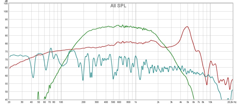

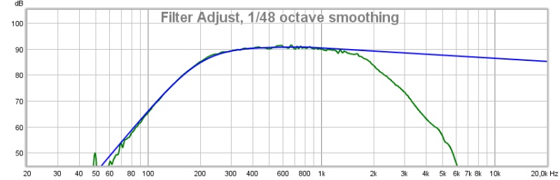

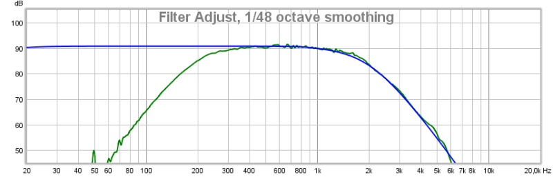

    Seas excel w17 etter korrigering og deling, nærfelt.
    oks81
    29.10.2012
    12.841
    11.413
    Hjemme
    Nei, desverre intet nytt under solen :)
    Det var svært så fine målinger! Er det AL eller miniDSP du hadde igjen? Nærfeltsmåling?
    Mine målinger er i lyttepos. Usminket, upyntet og rebell fra gutten bakerst i klasserommet.. :)

    Det er Hypex DLCP jeg bruker, og ja jeg korrigerer elementet med nærfeltmåliner, så ser jeg hvordan det blir i lytteposisjon etterpå.

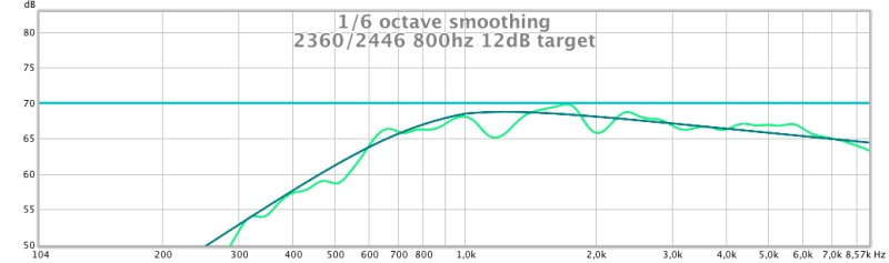

    Deling 800:
    Har spilt en del låter. Deling 800 tar vekk en del growl. Det låter mer hifi og korrekt.
    Det låter pent :)
    Tror jeg holder meg her en stund!
