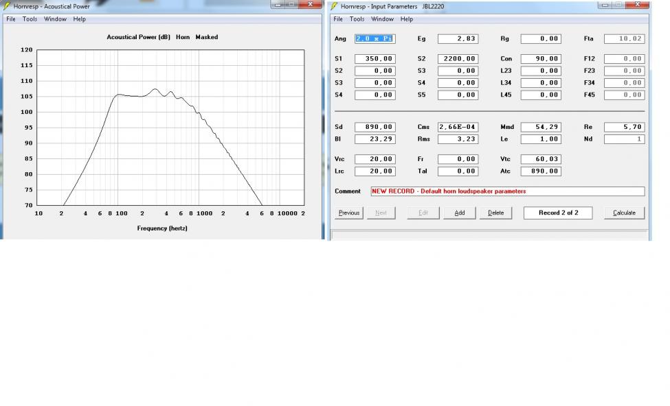

    Her er hva jeg har klart å knote sammen kjapt og uhorvelig gale i hornresp med 2220 som driver:
    Litt med tanke på at 2220 er benyttet i konisk horn av flere her inne. Det er Grelv sin konstruksjon?
    Innspill til å forstå programmet bedre mottas med takk! :)

    Tok ikke med akustisk impedans for den forstår jeg NULL av!
    Nikko03
    15.11.2008
    4.461
    2.928
    Så ikke hakka gæernt med jbl 2220 oks. Nå tenker jeg FLH tankene begynner å spinne ;) ;)
