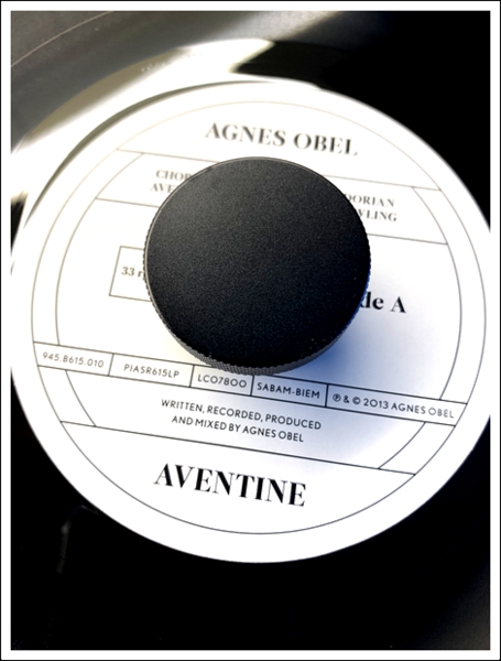

    Antonsen - Jeg har en som ligner som er erstatning for den som sitter på undersiden av platestrammeren.
    Min er ikke rød på farge, dog.
