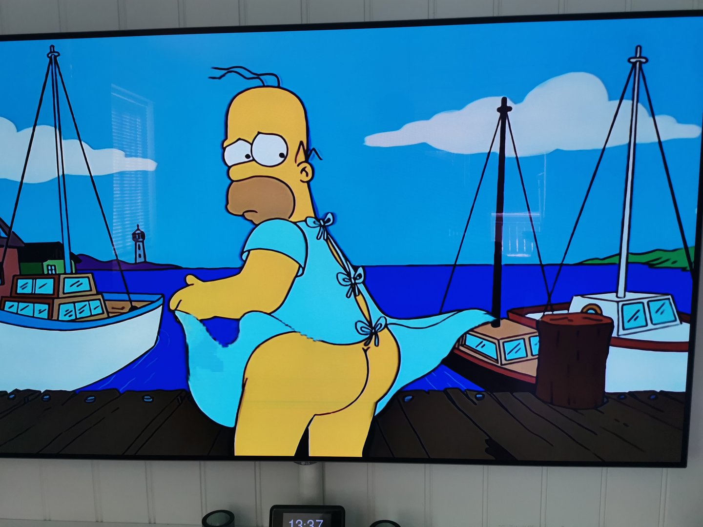

    Jeg har noen grønne striper som kommer og går litt på min B6, iallefall mest synlig med gul bakgrunn.. hva tror dere? Garantisak? Vært slik en stund..
    Bare å zoome inn på rompa til Homer. 😎💪
    Etter beskrivelsen er jeg litt usikker på om stripene er nokså sporadiske, eller om de er permanente (men kun merkbare under spesielle forhold). Først ville jeg ha prøvd å kjøre en runde eller to med "Clear panel noise", og sett om problemet vedvarer.
    Meny - All settings - Picture - OLED panel settings - Clear panel noise
    Dette med innbrenning og streker er jo ganske kjente risikoer ved OLED, og jeg er usikker på hvor produsentene legger listen for garantisaker. Skal du gå den veien begynner det vel å haste. Dersom problemer vedvarer så ville jeg ha kontaktet leverandøren og hørt.

    Hehe. Ser at setningen ble litt motsigende ja. Tror nok det er der hele tiden.. vet Oled har innbrenning problemer... Men syns ikke dette ser ut som det. Har prøvd med "skjermvask" det hjelper nok ikke stort. Kan bare ikke skjønne hva som er "innbrent" nede der...

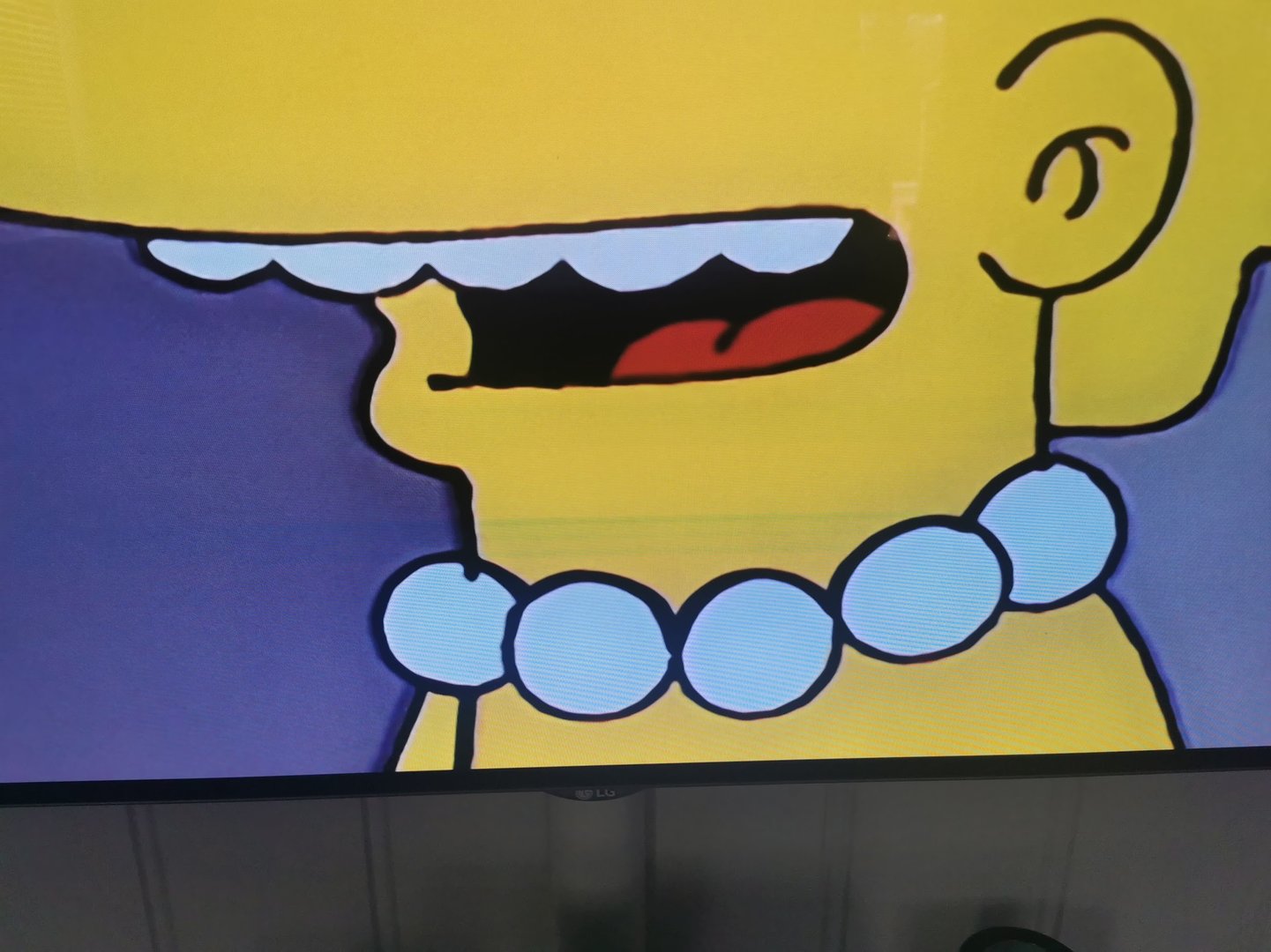

    Noen som vet om dette er "innbrenning" eller annen feil? TV har kun blitt brukt til film og aldri blitt utsatt for noe form for statisk bilde (vet OLED slet litt med innbrenning før... men det gjorde visstnok plasma og, opplevde aldri noe problemer der). På rumpa til Homer, og halsen til Lisa... Vet også at LG har sleti litt med noe grønne saker..
    Vis vedlegget 704604
    Vis vedlegget 704606
    Tror ikke det er innbrenning, det oppstår oftest som tekst eller logoer.
    1 Har du fabrikkinnstillingene, eller har du justert noe som helst?
    2 Har du prøvd å justere fargemetning, og eller gamma? Jeg hadde veldig grønnstikk, der alle mennesker ble grønn i trynet, justerte grønnfarge ganske kraftig ned.
    3 Prøvd Tøm panel støy innstilling?

    SD ser overraskende bra ut; selvsagt vil det se bedre ut på samme avstand med 65" eller 55". Det er ikke noe problem å se på SD, men jeg foretrekker 720p, 1080i, 1080p eller 2160p :)
    C
    Cyber
    Takker, kjenner "urgen" etter å oppfylle kinodrømmen med 77", men ser 65" ikke er SÅ mye mindre til "halve prisen".
