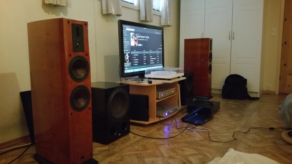

MarkusH
Et bilde av hvordan anlegget står pr. dags dato. Det spiller uten tvil best med denne plasseringen i dette rommet, antimode kommer antakeligvis når Abrahamsen V4.0 blir solgt.
Flott oppsett.
Har egentlig lyst til å la være å si noe siden det kan tolkes som kritikk. Men det er ikke formålet.
Hvis man kan kan anta at det er en fotskammel til lyttestolen din i sweetspot så kan det se ut som at du sitter litt for nærme, eller?
Sitter du f.eks 3.5 meter i fra bør det også være 3.5 meter mellom høyttalerene dine. Dette kan gi en stor forbedring på lydbildet. Hvis du ikke har prøvd det, så anbefales det å prøve dette.
Flott oppsett.
Takk for det! :) Lytteposisjon og høyttalere er ikke helt riktig, da jeg har erfart at H400 spiller bra i mye større rom enn i det rommet de står i nå. Litt informasjon fra tidligere i tråden hva angår avstander.

Så 260 cm mellom hver høyttaler, kan nok godt få til nærmere 350 cm mellom hver høyttaler, men har noen andre gjenstander stående langs den veggen der hvor lenestolene står (som gjør at jeg ikke får sittet i sweetspot med høyttalerne 350 cm fra hverandre). Endte derfor opp med 260 cm, med subber hører jeg ikke stort av bassen i H400 uansett (som forventet), men lytteposisjon og plassering er neppe 'riktig', men i min situasjon kurrant nok. Anlegg blir mest antakelig flyttet om 3-4 måneders tid. :)

Men: rommet en stor lydformer.
Hva med å ta med anlegget ditt til et rom som er omtrentlig så stort som du tror det en gang vil havne i, koble det opp og gjøre evalueringen der? Ellers kan du måtte gjøre jobben om igjen seinere...
Anlegget bør for øvrig spille i rommets lengderetning.
Lykke til!

Takk, takk. Det rommet her er absolutt ikke beregnet for lyd, anlegget står også langs den ene langveggen og har ikke mulighet for å stå langs en kortvegg (er to forholdsvis store klesskap på dette rommet), en peis og annet som gjør plassering i lengderetning omtrent umulig. Tipper disse høyttalerne vil havne i stuen/et lite soverom/kontor alt etter hva jeg flytter inn i (leilighet/rekkehus).
Skal hjem nå på torsdag, skal få brukt van den hul Clear som bro i stedet for originalen da jeg synes det er noe "rart" med lyden. Skulle tro at Krellen ville tråkket like mye til i bassen selv om den må dra diskant/mellomtone også som når den bare var koblet på bass-elementet, så kabling er kanskje en faktor her (rakk ikke å få testet dette forrige gang jeg var hjemme). Nå har jeg ikke prøvd bedre kabler på mine H400 og Krell, men hvordan vil Nordost Blue Heaven oppføre seg i forhold til Viablue SC-2 kablene? Tenker også bi-wire med en gang slik at jeg slipper broer, kommer vel Nordost XLR-kabler etter hvert også. Finnes jo faktisk en del kabler på brukten også, til langt under nypris. :) Fikk høre Krell + Sonos Faber og Nordost Heimdal her på Soundgarden og synes at de låt en anelse lysere/skarpere i diskant/mellomtone og bass enn det mine gjør, der ble det også brukt Nordost XLR-kabler, samt strømkabel.
