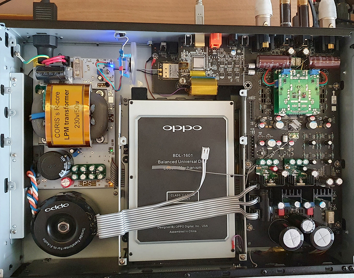

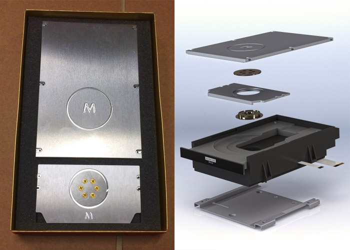

    Noen her som har prøvd å oppgradere Oppo 205 med "Aluminium BD-ROM Stabilizer" Kan den bli en god CD spiller også? :)

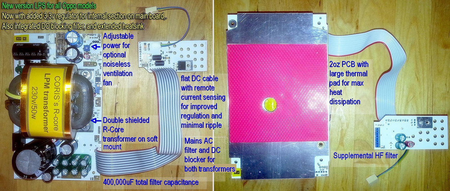

    Siden jeg var så fornøyd med oppgradering av strømforsyningen tenkte jeg like gjerne at de resterende forbedringene muligens har noe for seg også :)
    Har bestilt meg en Femto Clock, Aluminium BD-ROM Stabilizer og deler til utskiftning av electrolytic capacitors

    Den kan bli en OK CD-spiller kanskje, men den vil nok ikke kunne konkurere med de gode.
    Jeg har en Oppo 205 Audiocom Signature. Den er ypperlig til TV-lyd, SACD, film og filmlyd, men den kommer ikke opp i forhold til en god dedikert redbook CD-spiller.

    Siden du benytter Audiocom Signature bruker du den som DAC også? eller er det kun TV, SACD og film som gjelder på den? I såfall håper jeg du ser mye TV/Film og har masse SACD :)
    Jeg synes lyd og bilde fikk seg ett bra løft når jeg oppgraderte strømforsyningen... Men ikke god nok til å erstatte PS Audio DSJ som DAC.
    Men det var først når jeg fikk skikkelig REN strøm den begynte å skinne. Altså, etter at jeg fikk en PS Audio P15 regenerator. Det gjorde også underverker på DAC siden.
    Så jeg har litt forhåpninger om at de siste oppgraderingene vil kunne gjøre den til en habil CD spiller også. Det blir dessverre ikke kjøpt så mye CD'er lenger, og det meste av de jeg hadde er rippet til disk. Så det å gå helt bananas på innkjøp av ny CD-spiller frister ikke så veldig.

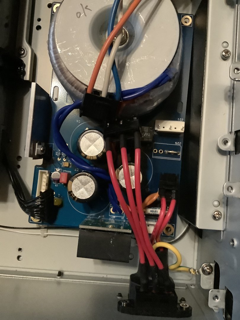

    Hei Oppovenner, det er vel noen igjen av oss:)
    Jeg sparket liv i min halvgamle, men gode BDP-93 her i kveld. Planen var å kjøre litt sammenlignende uttesting av dacene i denne spilleren, min eldre marantz DV-9600 og de som sitter i forforsterkeren.
    Men: Oppoen har visst glemt hva den skal gjøre. Uansett hva slags plate jeg legger i skuffen kommer det kun ‘no disc’ i displayet. Beskjeden kommer tvert, den gjør egentlig ikke noe forsøk på å lese platen i det hele tatt. Den virket sist jeg prøvde den (lenge siden).
    Noen forslag på hva dette kan være og hva som må gjøres? Spilleren er ikke mye brukt..

    Har du forsøkt å kjøre en oppdatering ? Ellers har jeg opplevd på andre spillere som har stått lenge at smurte ting i mekanikken henger da fettet har tørket ut og limer i stedet for å smøre. Da må man skru litt og smøre opp...

    Jeg syns du bør prøve en Factory reset. Når du starter opp spilleren, da noe lyder skulle komme ut fra disk enheten (den kjører noe interne kontroller). Hører du det?
    Firmware oppdateringer fines ikke lengre for den modellen. Likevel, den spilleren er så udatert nå (kvalitetsmessig), at det er ikke noe vits å bruke den lengre...

    Jeg hadde lignende problem med min 103 for et par år siden, satte inn DVD og fikk no disc beskjeden, satte inn Blu-ray og det gikk fint, antok da at det var støv på laserhodet til dvd og blåste det rent og da leste den av både cd og dvd også. Min bdp 103 er nå nesten 7 år og fungerer ypperlig, bra maskiner.

    Skal skru av lokket og se om det er noe der som ikke stemmer. Kommer på at det var en skurrende lyd et lite sekund med den første platen. Takk for tips så langt. Skal se om jeg finner manualen for factory reset.

    Du finer innstillingen for Factory Reset inn i Device Settings i menyen... Om det ikke virker fortsatt etter en Factory reset, da mest sannsynlig det er en av laser diodene inn i disk enheten som har takket for seg... Du kunne eventuell prøve med å spille av en vanlig CD, og så en BD. Om det funker for CD, da BD laser dioden feiler. Om virker ikke på begge, da det kan være noe annet ( noe fin støv som har satt seg på optisk delen inne). Men stort sett det er disk driveren som har skylden...

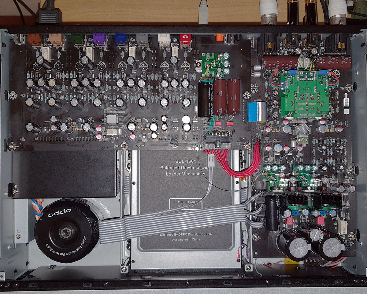

    Da løste det seg her. Åpnet spilleren i går kveld og skrudde meg inn til drivverket. Tok av topplokket (fire små skruer) og renset for lodotter og støv. En tørr vattpinne fungerte utmerket, dro til seg det meste med statisk elektrisitet. Nesten ingenting i selve kabinettet, overraskende mye inne i drivverket. Blåste på laseren, skrudde sammen og håpet det beste. Og den virket!
    Må si at jeg egentlig er litt imponert over byggkvaliteten. Printplater og drivverk, alt sammen ser ordentlig og solid ut. Nærmest lydløs under drift, det er det ikke alle spillere som er.
    Når det gjelder den uhøytidelige sammenligningstesten så ble jeg litt overrasket over hvor små forskjellene var. Dacen i Marantz dv9600 er desidert eldst, men hang brukbart med. Det var jo også en toppmodell som fikk god omtale i sin tid. Noe magrere klangbalanse enn de andre to er vel hovedinntrykket. Den blir vel etterhvert stående til hodetelefonbruk, tenker jeg. Det er lett å finne hodetelefoner som kler denne spilleren. Mine rimelige Sony gjør forsåvidt en grei jobb der allerede.
    Deretter ble det koblet om slik at analog ut og digital ut (toslink) på Oppoen kunne sammenlignes direkte ved et par kjappe tastetrykk på Parasound P6. Spilte CDer med forskjellige typer musikk og sitter igjen med inntrykket av at det er overraskende lite forskjell på lyden om man kjører analogt ut fra spilleren eller digitalt og lar P6 stå for konverteringa. Ørlite mer avrundet helt øverst på P6 slik at vokal har en litt mindre betoning. Men altså svært små forskjeller, på noen plater foretrakk jeg kanskje P6 fordi det ble litt mindre sibilant lyd, særlig hvis det var litt for markerte konsonanter på stemmene. Andre ganger var det Oppo som lød best på grunn av litt større utadvendthet i uttrykket. Men små, små forskjeller.
