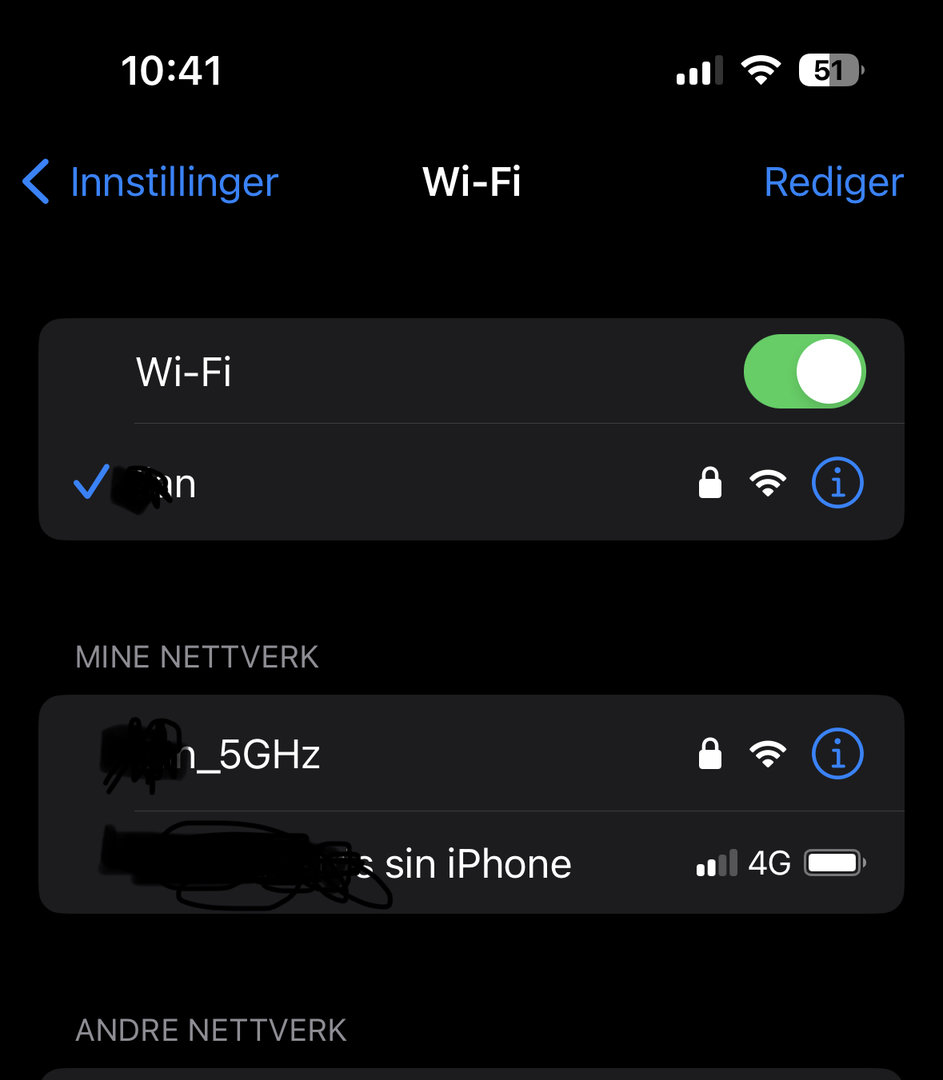

    En ting som må sjekkes er wifien. Jeg har 2 options på routern som dukker opp i wifi menyen på teleonen/pad/pc osv. En vanlig og en 5ghz. Kan det være et spor?

    Har du mesh router, feks Google Nest? Jeg har hatt så mye trøbbel med nettverket hjemme hvor det blir pause i musikken i stua, men ikke på kjøkkenet. Jeg mistenkte først at dette skyldtes problemer med dataoverførsel mellom System Audio Hub og mine Silverback høyttalere, men jeg har ikke problemer når jeg kun bruker Spotify Connect.

    I Viken fiber routern har jeg alltid fått opp to valg. En med og en uten 5GHz.
    Nå valgte jeg den uten og alt virker.
    Ergo, det er 5Ghz nettverket som lager problemet på min telefon.
    Ellers i huset er det noen iOS enheter som bruker 5GHz og andre ikke.
