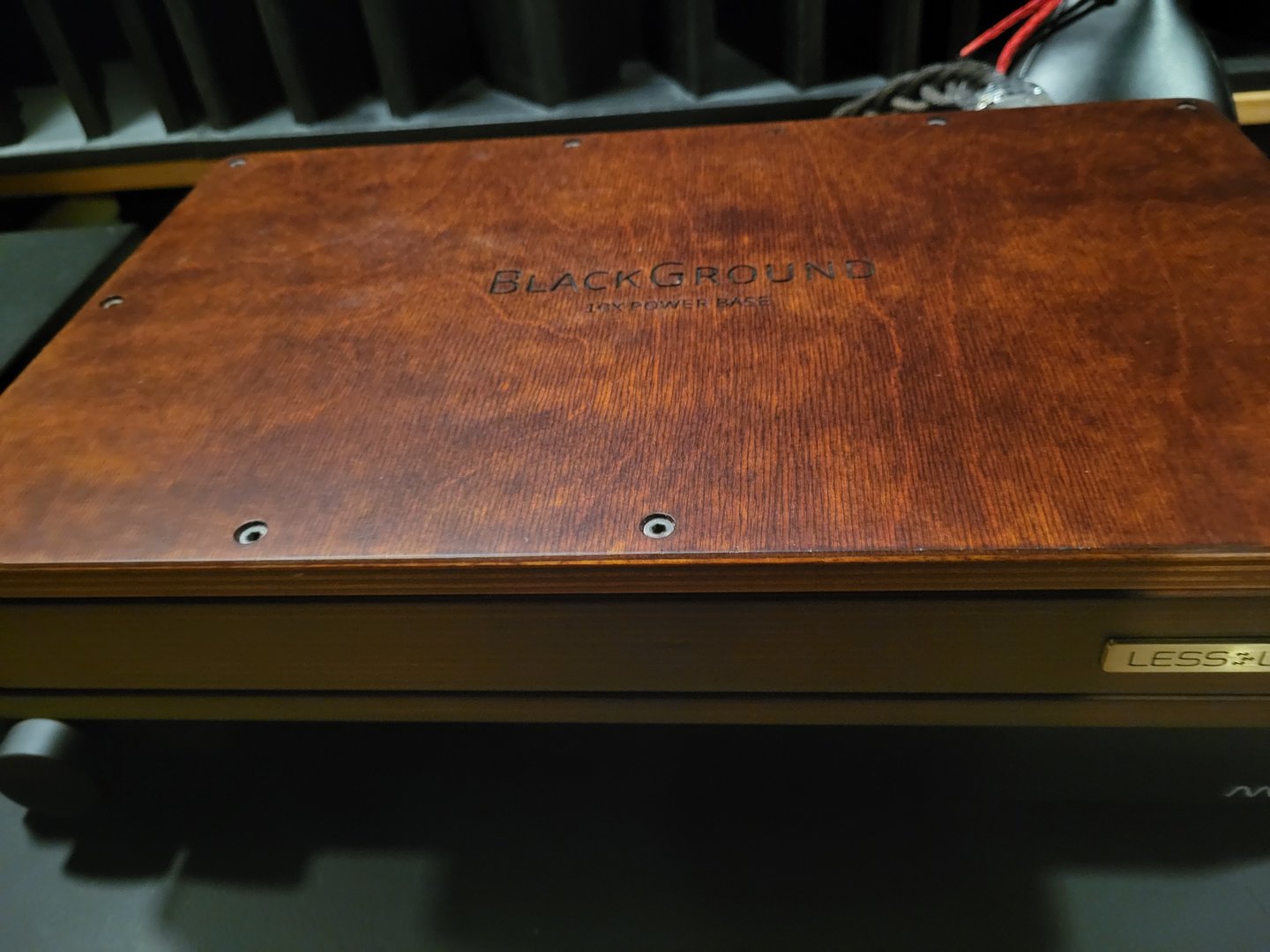

    LessLoss bruger også Panzerholz til deres 10x bokse, som jeg har. Det bruges også til LessLoss deres DAC:
    På LessLoss hjemmeside er der omtalt LessLoss forsøg med aluminiums kabinetter contra Panzerholz.
    At det så samtidig er flot, gør det endnu bedre.
