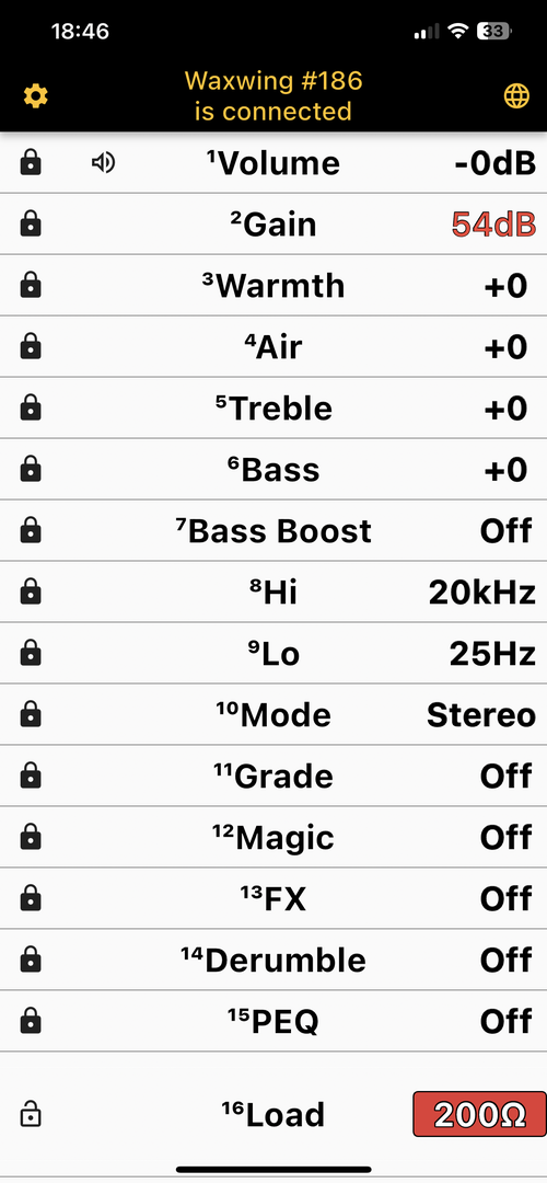

    Hei! Noen som vil synse litt om settings på waxwing for AT33 pickup?
    Vis vedlegget 1012769
    Setter pris på alle tips:)
    Har samme PU,dvs AT33PTGii , og har målt meg til at LP cut på 20 er optimalt, men 25 mister du litt ved 30db også. HI setter jeg til 30k da 20k ruller av litt før, men 20 kan temmme toppen for de som hører slikt. Se inlegget mitt tidligere.
    Gain på 54 virker lavt, hos meg går det bra med 61, dvs klipper aldri og heller ikke noe støy. Har plassert Puffin optimalt dvs unna trafoene til nabokomponentene.
    Siden du har Waxwing kan du bruke PEQ og jevne ut AT resonanstoppen ved 12-16k, 2db ned…evt prøv AIR -1 eller -2 om du syns det er for lyst

    Tusen takk Balle.
    Fytti denne riia’n leverer😍

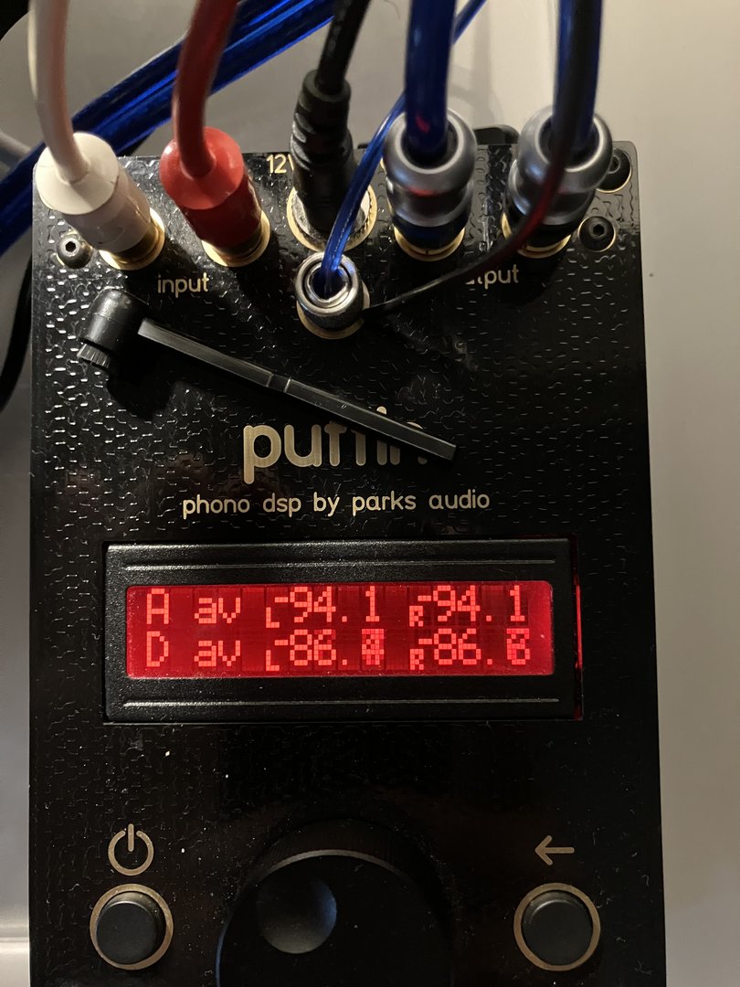

    Er liten step up trafo på 20db foran Puffin med 41dB gain på MC pickup gir dette støygulvet med Lo CUT på 20hz.
    Slenger man på DeRumble også blir det -88db.
    Vanskelig å høre om anlegget er på eller ikke ,selv med øret inni høyttaler . Dette er meget stille , takket være gunstig plassering og en god gammel step up . Har 3 stk SUT og alle er stille som graven . Morsomt å blande gammel og ny teknologi , låter fint gjør det også!
    Vis vedlegget 1027936
    Imponerende lavt støygulv. Hvilken step up bruker du nå?

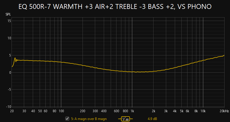

    Lyst til å høre/se hvordan en snorrett frekvensrespons på PU høres/ser ut?
    PUFFIN AIR , effekt på pickup.
    Her er sluttresultat høyre og venstre kanal. Litt heldig med min Jico her, ikke alle har samme respons som matcher AIR funksjonen så perfekt. Men med Waxwing kan det meste av skavanker fikses. Målingen er gjort via Denon step-up AU-320 via bypass funksjon, den bidrar med ca 50pF kapasitanse
    Sammenlign med andre PU målinger her..
    Introducing the Phono Cartridge Measurement Library | Page 2 | Audio Science Review (ASR) Forum
    At PU i tillegg sporer 90-100um på 1.5gram med børste, maks forvregning under -20db, har -35db kanalseparasjon og 0-0.4db kanalbalanse avvhengig av testplate gjør den teknisk sett til en kombinasjon som knapt kan kjøpes for penger... låter fint gjør den også
    Puffin/Waxwing kan korrigere og redde mange PU, verdt hver eneste øre. Jeg vil ikke ha noen annen RIAA enn denne.
