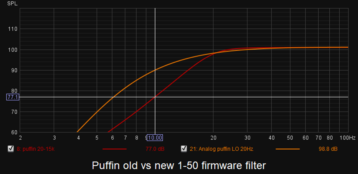

    Så bra,
    Her er nytt og gammel filter ved 20Hz. Demping ved 10Hz er gått fra -10 til -23db :)
    20hz vs 25hz
    Filter LO 700 - HIGH 2kHz om man vil

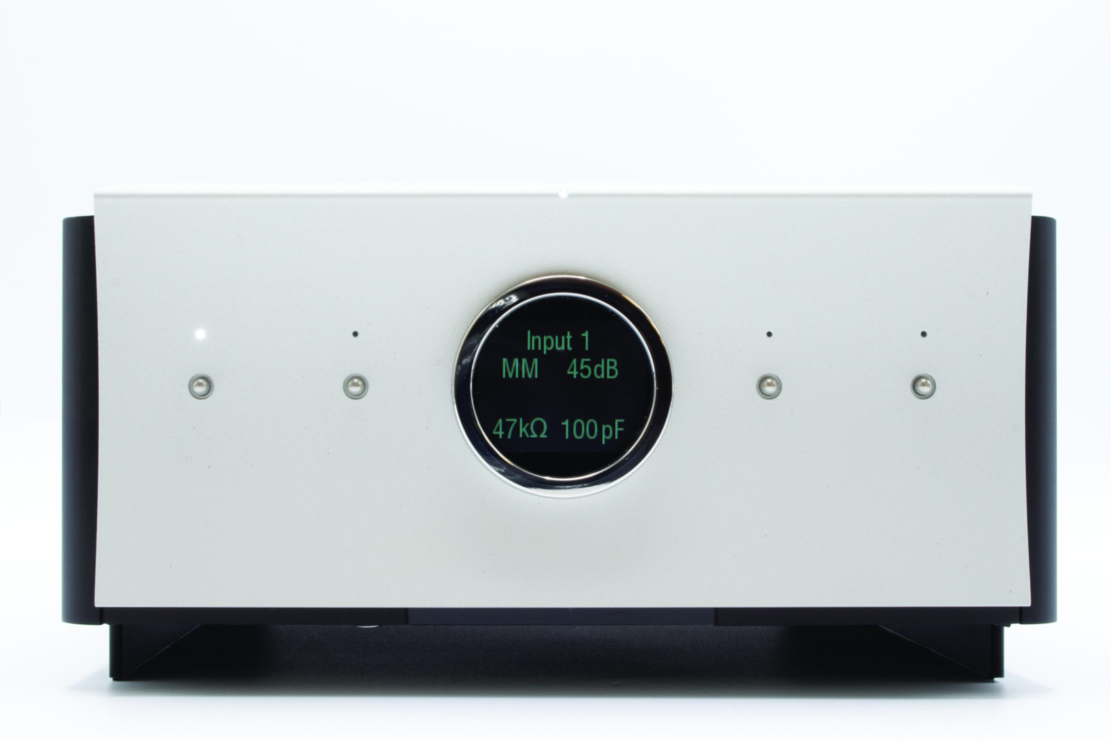

    Så det ligger en serie med kapasistans settinger inne, men man kan importere ytterligere? Soundsmith pu'en er litt kilen på det området, så det er her jeg håper å kunne optimalisere i så fall. Det virker som om de fleste MM riaa'er innenfor mitt budsjett ikke har så voldsomt mye å by på når det gjelder tilpasninger, så det er mye av grunnen til at Puffin virker så fristende.
    Er fast kapasitans på 100pF, Mr. Parks anbefaler å bruke Air EQ som substitutt for loading.
    Edit: Takk til @Balle Clorin for korreksjon. Fast kapasitans er 50 pF.

    Ah, det var oppklarende, og takk for svar. Virker fortsatt som et svært spennende alternativ til andre mer konvensjonelle MM riaa'er som Graham Slee for eksempel. Ser at Puffin dukker opp på bruktmarkedet nå og da, så dersom jeg ikke har tålmodighet til å vente til produksjonen gjenopptas i september må dette seriøst vurderes.
    Balle Clorin
    19.06.2012
    11.115
    10.639
    Manualen sier 50pF, med medfølgende splitter Kabel kobler man disse i parallell, og få ulike Capacitanser. Samme finnes for MC PU men da med motstander. Har prøvd det siste på min MC, men 200 Ohm standard i Puffin er helt fint på mine AT MC er

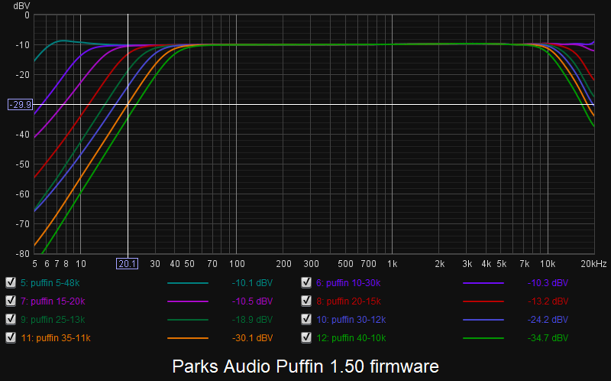

    I post 407 presenterte jeg Puffins nye rumble filter LO CUT basert på flatt line-in signal fra digital kilde. Her kommer måling som viser effekten på vinyl frekvenstestplate Clearaufio TRS1007 side A. En liten ujevnet i platen trigger en ganske heftig arm resonans på 8Hz.
    Uansett toppen blir helt eliminert med Puffin filteret, jeg syns 20Hz er passe filtrering...
