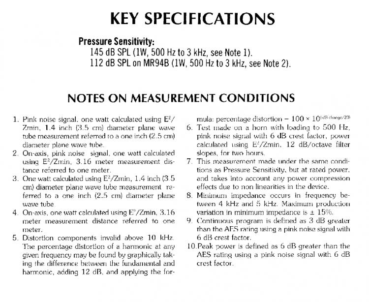

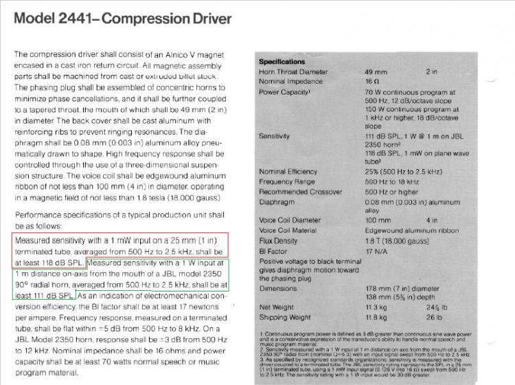

    Rake motsetningen til en slik montering er selvsagt å måle på den nakne driveren - men det er jo ikke så interessant all den tid denne faktisk er beregnet på bruk sammen med en eller annen form for hornkonstruksjon.
    Ofte oppgis en drivers følsomhet både med målinger utført med PWT og et spesifikt horn;
    JBL 2441
    Altec 299

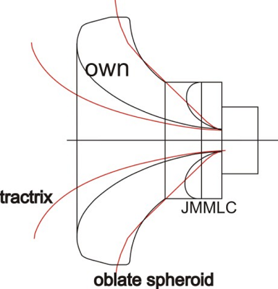

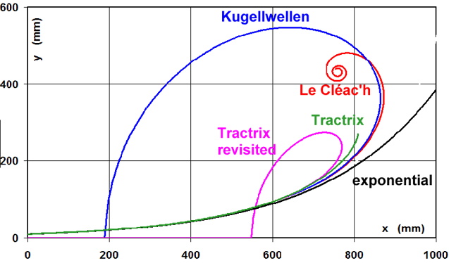

    Mellom disse ytterpunktene har vi da all verdens hornprofiler (og det er blitt mange av de etter hvert) - de vanligste og enkleste er jo radialhorn i en eller annen form i tillegg til runde horn med forskjellig profil. Retningsbestemtheten vil være avhengig av type/profil selvsagt. Et radialhorn med oppgitt spredningskarakteristikk med 40 x 90 grader vil i grove trekk primært konsentrere lyden i denne rektangulære sektoren (klassisk monitor oppsett) mens et sirkulært horn vil konsentrere lyden i en tilsvarende sirkel. Avhengig av selve hornprofilen vil lyden "slippe" hornet på forskjellige måter - dertil kommer selvsagt alle betraktninger rundt refleksjoner fra omkringliggende flater, som vil påvirke det opplevde retningsbestemte lydtrykket i mer eller mindre grad. Konisk, Tractrix, JMLC etc. etc. har alle forskjellige mønstre.
    Et radialhorn vil lettest kunne gi deg et begrenset areal med maks. retningsbestemt lyd, mens et horn med JMLC profil / full rollback har langt større spredning til alle kanter og egentlig aldri stopper.
    I et lite rom med kort vei til reflekterende flater (sidevegger f.eks.) er det tilnærmet katastrofe med horn som sprer mye, mens et radialhorn som attpåtil vinkles mot lytteposisjon kan fungere aldeles utmerket. Lytteavstanden har selvsagt noe å si her også. Samme gjelder frekvensområdet som hornet arbeider i, med tanke på floor Bounce, roomgain osv.
    Noen eksempler på hornprofiler;
    For de som er opptatt av og tror på viktigheten av en fornuftig andel retningsbestemt lyd er det å bemerke at en skal huske på at et horn er en bandpasskonstruksjon med relativt begrenset frekvensområde dersom det skal arbeide optimalt.
    Et noe forenklet og enfoldig forsøk på å illustrere hvordan vi "ser" lyden fra lyttepos. ref intensitet/retning (refleksjoner etc. er holdt utenfor);

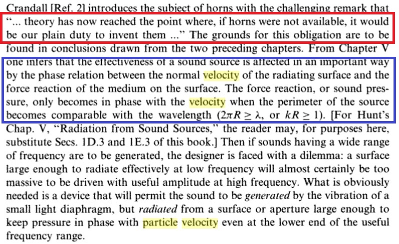

    Takker for mange tanker rundt horn i denne tråden. Det er mange hensyn å ta spesielt i begrensende rom. Tar med denne også fra tidligere kilde jeg nevnte:
    Og retningsbestemt lydtrykk er nok mere intuitivt forståelig enn intensitet. Enig.

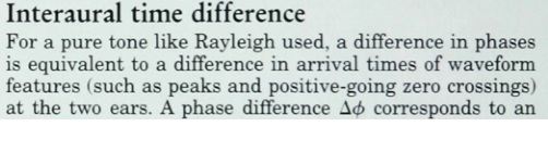

    I fri luft - ute - detekterer vi retningen på lyden ved lave frekvenser ved tidsdifferansen mellom trykkets nullgjennomgang
    i hvert øre.
    Griesinger skrev:
    The basilar membrane contains hair cells that open an ion channel when the pressure in the ear canal drops
    below the average pressure. When the pressure is higher than average, they do nothing. There is a burst of nerve firings
    whenever the pressure crosses zero in the downward direction. The time difference of this burst between the two ears is
    detected by a neural circuit exactly half-way between the two ears. The net result is that when the zero crossing occurs
    at a different time in the two ears, we hear the sound as coming from the right or left of the medial plane.
    For at tidsdifferansen skal merkes må følgende to vilkår være oppfylt: først, må det være tilstrekkelig trykk ved ørene slik
    at det blir nok nerver som fyrer ved nullgjennomgang, og for det andre, at det er tilstrekkelig endring i trykket (gradienten)
    over hodet - fra øre til øre - slik at nullgjennomgangen skjer ved ulik tid for hvert øre.
    Når begge disse vilkårene er oppfylt – som de er ute i friluft – kan man enkelt lokalisere lyden. I ett rom vil situasjonen bli
    mere komplisert, men fortsatt mulig når de to vilkårene er oppfylt.

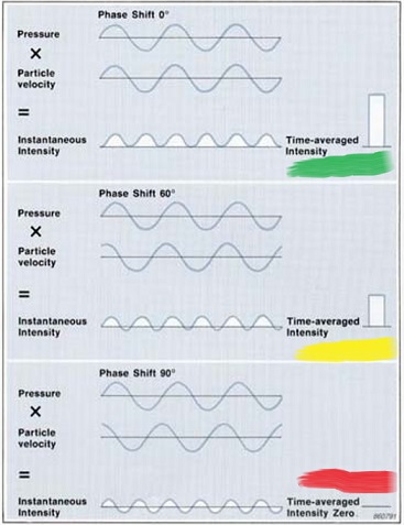

    Den andre årsaken er som vi så i ett tidligere innlegg, at stående bølger over litt tid kan ha en netto retning på grunn av
    materialegenskapene som bølgene møter i rommet. Lavfrekvent støy eller pulser vil sette i gang mange rommoder samtid,
    men tidsdifferansen mellom ørene (ITD) vil korrespondere med retningen.
    Den øverste delen av figuren over viser trykk og partikkelhastighet i friluft hvor netto intensitet er høyest (grønn) og lyder
    er enkle å lokalisere med ITD. Nederst i figuren vises forholdene ved full refleksjon fra reflekterende vegger (rød) hvor man
    ikke kan lokalisere lyd i det hele tatt. All bass oppstår midt i hodet. Det midterste tilfellet har også stående bølger grunnet
    romnoder, men her er det fortsatt netto intensitet (gul) som gjør at man kan lokalisere med ITD. Retningsbestemt lydtrykk,
    som kanskje er ett bedre ord for denne intensiteten, gjør at man kan lokalisere lyder selv i små rom.
    Vannfalldiagrammet ovenfor gir ett bilde på dempningen ved de ulike nodene i ett rom. Det kan være greit ha med seg at
    rommet kan ha ulik dempning for ulike frekvenser slik at rommet kan virke hardt (høy Q), og dermed lav intensitet, for
    enkelte frekvenser (her for ca 48 Hz).

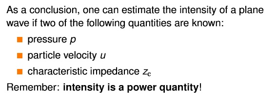

    Vedrørende det å skille mellom partikkelhastighet og lydtrykk som uavhengige størrelser. Sånne analogier kan være skumle og vanskelige å forholde seg til uten at man kjenner til stoffet særdeles godt. I plane bølger fra en (perfekt) kilde vil disse ha samme fasevinkel mens reflektert plan bølge vil ha ett 180 graders forhold mellom disse som vist i første innlegg i tråden. Resultatet for stående bølger fra harde vegger blir da 90 grader. Dette er vanskelig å relatere til analogien din, men sikkert mulig. Med mykere vegger kan man vise at man kan få alle mulige vinkler mellom trykk og hastighet og altså netto energi i lydretningen i varierende grad.
    Hva har så dette å si, eller hvordan kan man si noe om fysikken bak disse forskjellene i vinkel mellom størrelsene? En måte å se dette på kan være at i stående bølger er det en statisk komponent av trykket mens det i plane bølger i det fri er bare en dynamisk komponent av trykket. Dette betyr at sistnevnte har kinetisk energi som dominant energiform, mens stående bølger har statisk energi som dominant energiform.
    Men for sfæriske bølger (bølger som brer seg fra ett punkt) vil vinkelen mellom partikkelhastighet og lydtrykk også være 90 grader, så jeg er litt usikker på hvordan energibetraktningene forholder seg her.
    Her ser man altså hvordan man finner de kjente uttrykkene for plane bølger fra mere generell formel for energi.
    https://mycourses.aalto.fi/pluginfile.php/158001/mod_resource/content/2/Lecture6_NEW.pdf

    Ellers så er sammenhengen mellom p, pv og intensitet gitt ut i fra lydkilde og akustisk impedans. Størrelse på lydkilden har noe å si, frekvens har betydning, avstand til lydkilden har betydning. Det er større intensitet nær lydkilden, det er derfor det er så populært med nærfelt-sub for å få mere taktil, fysisk bass.
    Når avstand til lydkilden blir veldig stor i forhold til L, så blir I (og pv) bestemt som om det er en plan bølge, inne i et rom mer eller mindre påvirket av refleksjoner og diffust ekko. Inne i et vanlig lytterom er det bare nedover i nedre mellomtone og bassområdet at rare ting kan skje, det er her avstand til lydkilder og reflekterende flater begynner å bli sammenlignbar med L. Direktivitet til ht har likevel stor innvirkning på lyden, fordi forholdet mellom direktelyd og refleksjoner påvirkes.

    Hvis en bølge er på flere meter må øret spontant klare å sammenligne to amplituder samtidig og i tillegg registrere når de ankommer. Forskjellen ligger nemlig der. Hjernen må ha begge opplysningene, både en eller annen sammenlignende verdi og en tid, ellers vet du ikke hvor lyden kommer fra. Øret klarer neppe å skille når trykk- eller bevegelsesverdien går fra minus til pluss for det måler vibrasjoner, ikke absoluttverdier.
    Har du linker til din påstand. Slik som f.eks Hartmann.
    https://web.pa.msu.edu/acoustics/locsound.pdf
    DagT
    03.05.2013
    2.702
    3.562
    Du svarer i grunnen godt på det selv. 500Hz er selvsagt betydelig enklere å lokalisere enn 100Hz, for ikke å snakke om enda lavere frekvenser. Husk også at musikk svært sjelden består av en frekvens. Du får fort offsetverdier fra nullpunktet når du har flere instrumenter med lave frekvenser samtidig. Hvilket nullpunktet har du egentlig når trykket varierer med både 30Hz og 100Hz?
    Edit: artikkelen var i grunnen interessant og diskuterer hvilke frekvensbånd lokaliseringsfunksjonen er mest effektiv. Ut fra beskrivelsen de gir, med hjernens sammenligning av direkte respons, mener jeg deet er helt klart at 500 Hz er et ideal for responsen, og at følsomheten vil bli langt dårligere ved lavere frekvenser.
