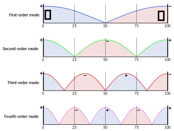

    Figuren ovenfor viser rommodene på tvers av lytteretningen. For ett rom som er 4 meter bredt så tilsvarer dette frekvenser på
    43, 86, 129 og 172 Hz. Førsteordens noden er asymmetrisk. Det vil si at fortegnet er ulikt på de to veggene (rød og blå) og denne
    noden kan bare drives av et differansesignal. Det betyr at hoveddelen av musikken, som er lik i begge kanaler, ikke kan drive
    noden i rommet for denne frekvensen på 43 Hz. Kun differansen mellom kanalene kan drive nodens stående bølge (dette blir mere
    utblandet lengre bak i rommet).
    For denne frekvensen på 43 Hz vil trykket være null midt i rommet for slike differansesignaler. Men siden ørene er plassert litt
    ulikt til hver side så er det også her at forskjellen mellom ørene er størst. Vi sier at trykkets gradient (stigning) er høyest her.
    Venstre øre hører +litt og høyre øre hører -litt.

    Andre ordens noden er symmetrisk, Det vil si at fortegnet er likt på de to veggene og denne noden kan bare drives av et sumsignal.
    Differansesignaler vil ikke kunne drive nodens stående bølge.
    Tredjeordens noden er asymmetrisk. Kun differansen mellom kanalene kan drive nodens stående bølge på 129 Hz. Vi har også her
    maksimal gradient midt i rommet.

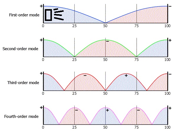

    I langsretningen er forholdene omtrent like, bortsett fra at høyttalerne nå står i samme ende og driver nodene av lydens sumsignal
    (all lyd). Alle nodene vil bli drevet såfremt vi ikke har høyttalere på bakvegg med motsatt fase og tidsforsinket som for DBA. Rommet
    gir oss altså berg og daler i trykket for ulike frekvenser avhengig av hvordan rommet er dempet som vi så i innlegg #6.
    Vi kan høre romlighet for lave frekvenser når følgende spiller på lag:
    - Positivt eller negativt trykk i langsretningen.
    - Trykkgradient i tversretningen.

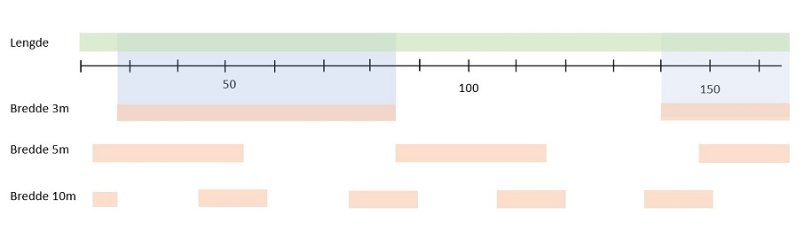

    Liten analyse av romlighet ved Double Bass Array
    Gjorde en rask analyse av hørbarheten av tidsdifferanser ved BDA oppsett i tre ulike rom. Et lite rom som er 3 meter bredt, ett på 5 meter og ett rom med 10 meters bredde.
    Når man setter opp ett plant lydfelt med fasevendte og tidsforsinkede høyttalere på bakvegg, såkalt DBA, så har man aktivt trykk for alle frekvenser i lengderetningen. Dette tilsvarer figure 1 i innlegg #1.Dette er vist med grønn farge.
    Med en rombredde på 3 meter så har vi en asymmetrisk node ved 57 hz. Neste node er symmetrisk og er ved 115 hz. Disse romnodene representerer ytterpunktene for hørbarhet for trykkets gradient. Jeg setter grensen midt mellom, men det er fortsatt gradient utover dette, men den blir liten. Asymmetrisk node om omkringliggende frekvenser merkes med rødt.
    Det samme gjøres for rom med 5 meter bredde og 10 meter bredde.
    Det er interessant å se at vi kan høre romlighet for viktige frekvenser i veldig små rom. Jeg har hørt at området 40 til 70 hz er spesielt viktig siden det ligger mye romlig energi her. Det store rommet har romlighet for ett bredt spekter med frekvenser og treffer det meste.
    NB! Det som kompliserer litt er DBA sitt krav til 1/4 inn fra vegg. Dette vil fjerne 2. moden som er symmetrisk. Min analyse her tar utgangspunkt i høyttalere nær vegg. Altså endrer det ikke vesentlig på konklusjon.

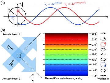

    Oppdagelsen av akustisk spinn
    Science China Press melder at forskere klarer å fjernstyre rotasjon til en lydpartikkel ved hjelp av to lydkilder med partikkelhastighet 90 grader ute av fase med hverandre. Forskerne kunne styre hvilke vei partikkelen skulle rotere, men sier ingenting om hvilke musikk som ble benyttet i forsøket (haha). Nå prater vi ikke bare om retningsbestemt lydtrykk, men også hvilke vei de roterer. Vitenskap er nå litt kult!
    https://eurekalert.org/pub_releases/2019-05/scp-tdo052819.php
    Snickers-is
    05.02.2004
    18.602
    17.314
    Retningen er vel bestemt av polariteten på signalet. Dette høres litt mer ut som et skoleeksperiment enn det vi ellers liker å kalle vitenskap.
    Som man ser av figuren vil spinnretningen være bestemt av fasen mellom de to vektorene slik at 90 grader faseforskjell gir mest spinn. Det er forresten akkurat den faseforskjellen man finner for stående bølger i rom når langsbølgen blir helt absorbert i bakvegg. Altså når man spiller "uten" bakvegg, men med sidevegger. Men hey...jeg sier ikke at dette har noe som helt betydning. Det er bare en artig observasjon av hvordan partikler i lufta oppfører seg i akustiske felt. Syntes det hørte hjemme her i en teoritråd om partikkelhastighet.
    Tenk dere en tennisball som serves med skru. Sånn kan en partikkel oppføre seg i ett slikt lydfelt.
    Oppdagelsen av akustisk spinn ble forresten publisert i National Science Review. Det er en link til dette om man følger den andre linken. National Science Review is a peer-reviewed journal aimed at reporting cutting-edge developments across science and technology in China and around the world. Litt rart å kalle det ett skoleeksperiment.
    39.661
    41.608
    Jeg leste artikkelen. De viser at ved å sende to lydbølger vinkelrett på hverandre med kontrollert faseforhold mellom dem kan man få partikkelhastighetsvektoren til å rotere for partikler i krysningspunktet. Fint det, men jeg ser ikke hva det egentlig har med spinn som partikkelegenskap å gjøre. Spinnet i en elementærpartikkel (f eks en kvark) er en bevart størrelse og en iboende egenskap. En «up» kvark er en annen partikkel enn en «down» kvark. Jeg kan også få stolen foran meg til å rotere ved å sparke til den litt på skrå, men jeg tror ikke jeg ville skrevet en artikkel med tittelen «The discovery of chair spin» og sendt ut pressemeldinger riktig ennå.
    Uansett er ørene våre trykksensorer, så jeg ser fortsatt ingen relevans for audio.
