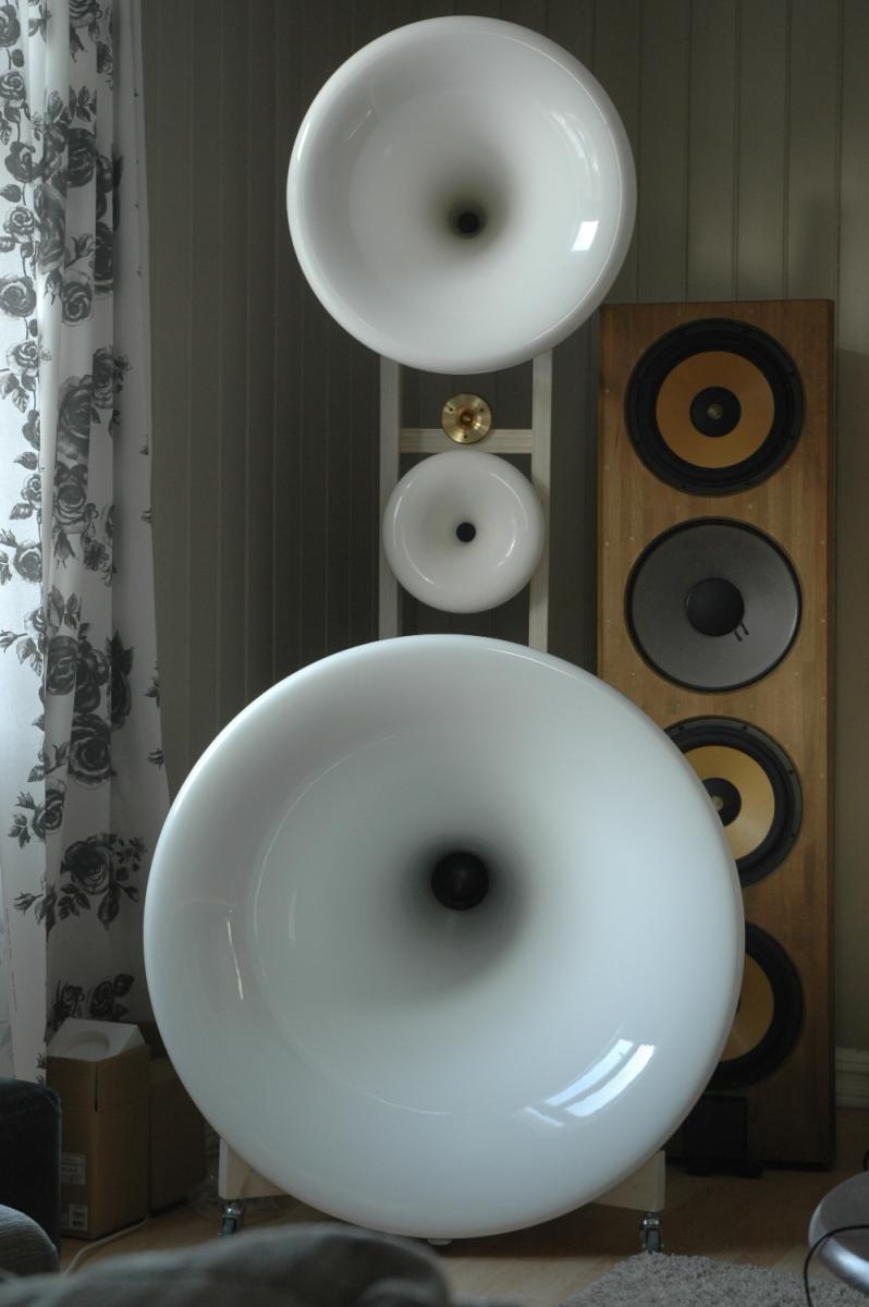

    Dette ble tøft. Passe stort liksom.
    Mandig å gutse slik på første hornprosjekt. Fordelen med å gutse er at man ikke sitter igjen med en halvgod løsning.

    Takk skal du ha Dazed, horna er jo ferdigkjøpt, så bortsett fra systemvalg er det jo " bare" stativ og filter som må ordnes selv. Hyggelig med slike entusiastiske tilbakemeldinger !

    Dette ble knall bra per morten!
    Skikkelig tøft å se på.B-)
    Liker den regulerbare løsningsmuligheten du har på tactrix 200.
    Gleder meg til å høre systemet live.:)
    57.686
    111.551
    Slikt bør et hvert prisbelønnet interiørfokusert hjem se ut!

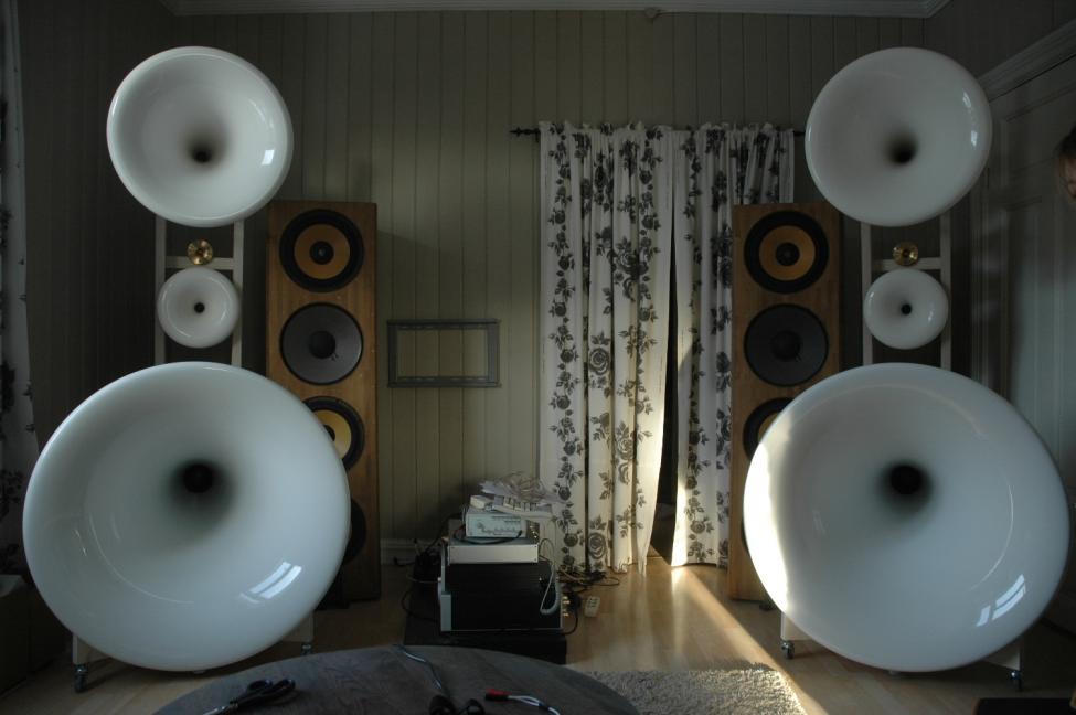

    Det er fasinerende å se synet av de triple 13"+15" basser'ne ser ut som 8" ved siden av gudomlighetene :cool:
    Tenkte akkurat det samme, sikkert ikke uten grunn til at PM vil ha 21" suber istedet :)

    Har forstått det slik at du ikke har målt på de ennå, men har du noen formening om hvilken følsomhet du havner på?
    En annen ting jeg tenkte på, var at med den nåværende konstruksjon, er det jo veldig enkelt å vinkle traktene i vertikalplanet inn mot ørehøyde.Vet for lite om horn med henblikk på om dette kan ha positiv effekt på stereoperspektiv.

    Takker igjen for positive tilbakemeldinger, skulle ha fått målt litt nå, men har vært mer eller mindre på farten siden jeg fikk satt det opp.
    Mange mener horna skal peke rett på lytteren, men registrerer at "romy t c" mener 200 hornet her skal stå vannrett, jeg skjønner begge argumenter .
    21" blir kansje en problemløser her, kansje ( mest sannsynlig) må det noe annet til mellom pd21 og trac110. Ganske frustrerende med så liten plass, eneste positive er nært 3 meter takhøyde.
    Haglund84 ; dette skal du få høre - jeg må jo trekke til meg lokalkunnskapen først !
    Sluket ; jeg er enig - kona er ikke.. men vi har vært inne i harde camp david forhandlinger i årevis for dette, jeg har faktisk hatt dobbeltside i lokalavisen her for mange år siden, med apogee duetta i dominerende positur på bildet under tema : hjem.
    Baldric; har hørt andre 21" før og faktisk blitt veldig positivt overrasket, lever i håpet , nye kabinetter er 80% ferdig - stay tuned !
    Steen; følsomheten har jeg ingen anelse om , men gjetter 106 + - på horna da selvsagt

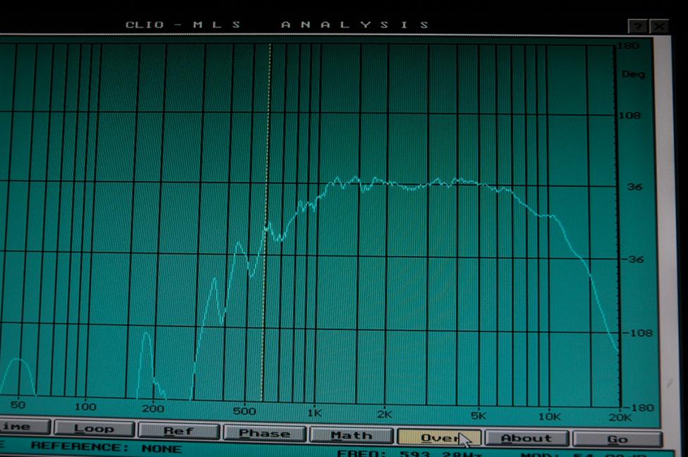

    puhh - fikk liv den gamle pc`n med clio, legger ved en måling jeg vet fler har vært spent på ; tad tm-1201 i tractrix 110 , tatt ca 50 cm midt foran hornet og helt uten filter.

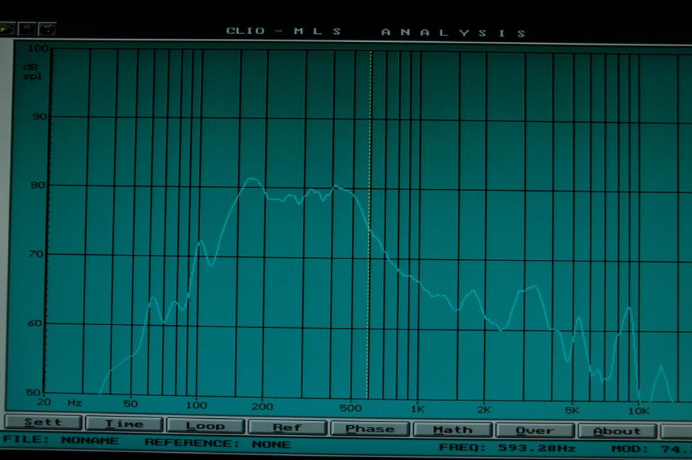

    legger ved en av 2447/tractrix 200, 8ohm og 66 uf i serie, litt ripple i toppen som ikke var på alle målinger, uheldig mikrrofonplassering. uansett ca 4 db mer følsomhet enn jbl 2451be/jmlc600
    permorten
    08.10.2005
    3.615
    1.751
    2451be jmlc600 målingene var nesten like selv om jeg trakk ut mikrofonen, egentlig ørlite bedre offaxsis, 1 - 2 db mer enn tractrix 110, 22 uf i serie - 16 ohm

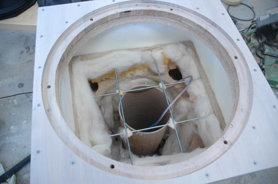

    Ja , da er bassmodulene fra side 1 ute av huset, resultat av dårlig planlegging å bygge og selge umiddelbart, men slik er det med dårlig plass.
    Nye basskasser er på plass med pd2150 , sannsynligvis en dårligere løsning på alle måter, og det må kansje inn ting mellon de og tractrix 110 - tiden vil vise.
    legger ved noen bilder , som alltid er morsomt.

    Kabinettene er i grenseland små, beregnet tuning er nede ved 22 , men det kan hende porten må stuffes for god respons.
    Jeg ser ikke bort fra at disse elementene kan fungere godt litt opp i frekvens siden kabinettresonansene skyves oppover i "små" kabinetter.
