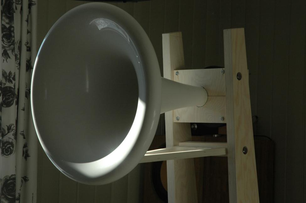

    Fikk montert 2447 driveren , sitter forstatt original membran i og denne skal byttes ut med radian alu, men er usikker på 8 eller 16 ohm så noen målinger må gjøres. Innfestingen av tractrix hornet belaster nok flensen endel og med såpass mange kilo ble jeg litt betenkt, itillegg kunne jeg godt tenke meg å eksperimentere med større bakkammer , resultatet ble ettpar ekstra "bøyler" som gir muligheter for alternative bakkammer løsninger og samtidig sikrer driveren fast i stativet.
    Fordelen med denne innfestingen av 2447/ tractrix200 er at justeringen i høyden blir en lek

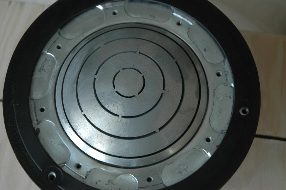

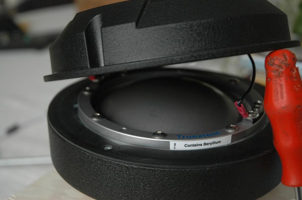

    Jbl 2451 skulle få nye beryllium membraner, må innrømme at jeg gruet meg litt til dette, men med full skjerping gikk det faktisk som en lek - noen bilder

    Etter litt sjauing fikk vi tractrix 110 horna på plass igår, montering av jmlc600 og fostex t500 gikk relativt greit.
    Nå begynner den egentlig jobben; måling og jobbing med filter - spennende !
