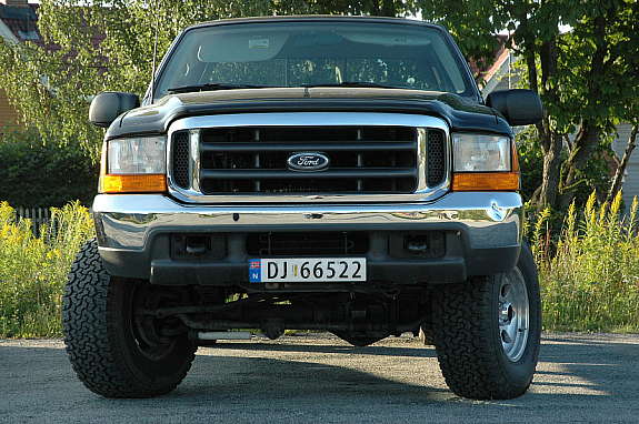

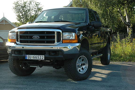

    Den også er nok noe slow selv om den neppe er undermotorisert.:p
    Det handler om følelsen av POWER !
    Vis vedlegget 294836
    Det der er akurat det som varmer hjertet mest her... hjertet blør vær dag jeg vrir nøkkelen om i min Mazda 6.. :p Dog er Bose anlegget i mazda 6 noe av det absolutt bedre jeg har hørt i bil.. men mangler ALT annet(kubikk, hk, høyde og 4x4!) :)
    En slik F250 med 6.0 dieseln og litt småsnaks har vært en favoritt her lenge, men manko på lastebil lappen og alt for få med grønne skilt ødelegger det.. :)
    Men vel bevarer.. syns mazdan er blitt fin med litt stash.. ;)

    Ikke alt som er like praktisk, alt til sitt bruk - var plaget med litt motorstøy ( 4" eksos ) ,kona og jeg måtte heve stemmen / små skrike til hverandre - etter hva vi dro på.. men den dro da også allt .
    I det daglige er nok noe mer normalt både billigere og enklere . Mazda er helt sikkert ok.
    Hehe, du skulle satt på 5" anlegg heller, blir litt enklere å prate da.. ;)
    Mazda er meget bra saker faktisk.. men den må nok vike nå for noe som trekker mere henger.. :)
