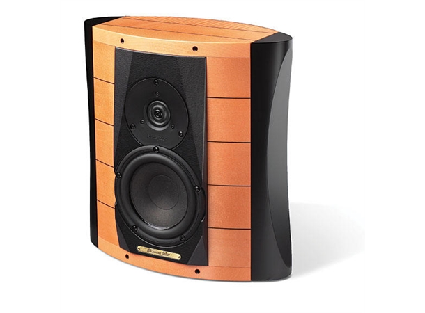

    Husk at det er 4stk. Elipsa Auditor jeg har. Det er bokhylle/stativ varianten av Elipsa :)
    De henger på veggen.
    Ser jeg tok feil. Filteret er 2dre. ordens, men dette er jo for overgangen mellomtone - diskant, så da regner jeg med at mellomtoneelementet bare ruller av naturlig i bunn.
