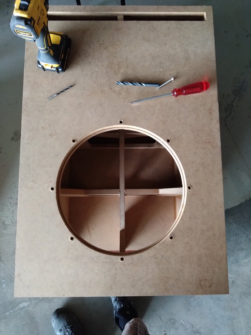

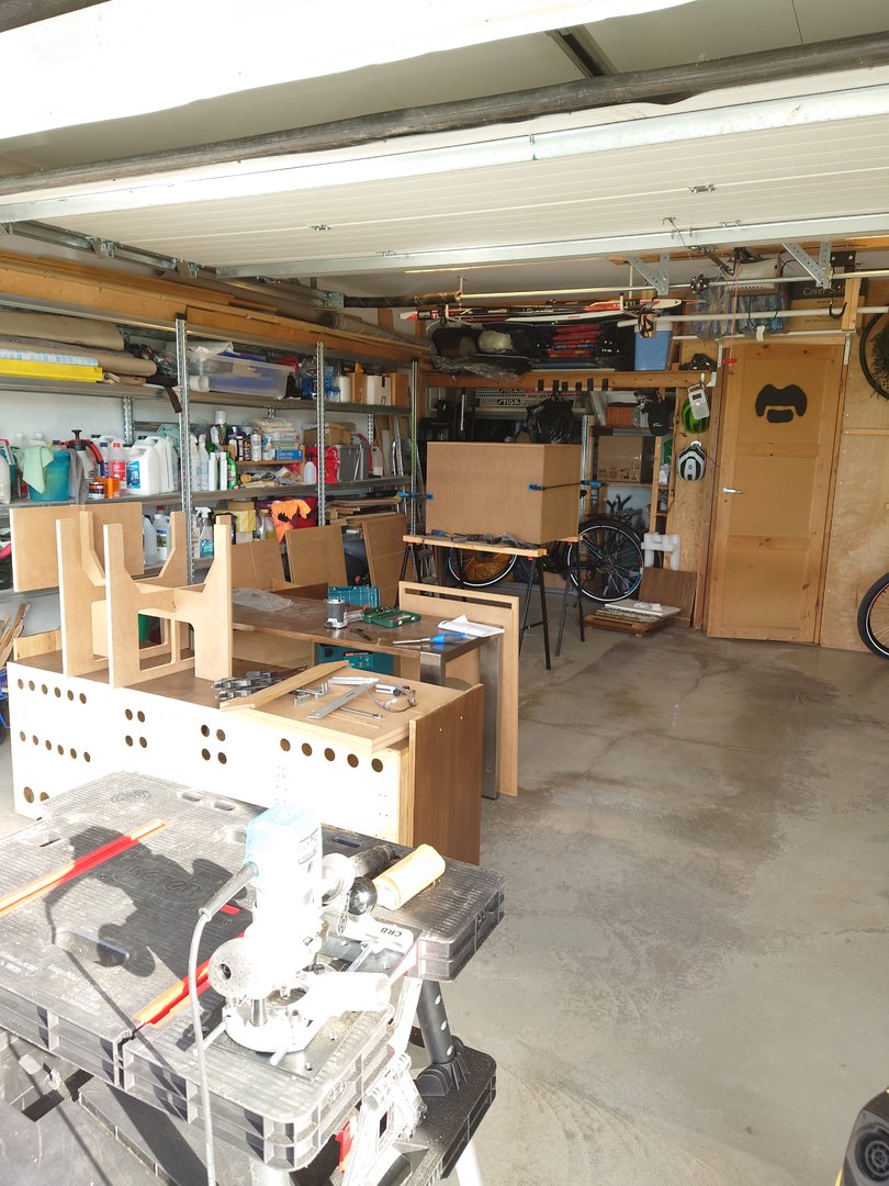

    Da er jeg plutselig i gang med sub 2.0
    Deler er innhentet.
    Kjempestor takk til ArneM som velvillig deler kunnskap og tegninger, samt bestilte delene ferdig tilpasset.
    Nå starter jobb med litt pussing og siste tilpassing før liming. Noen spor var litt smale, men det rettes med litt sandpapir og stemjern.
    Så skal stereobenken bygges om og tilpasses så bassene får plass under.
    Fint sommerprosjekt for oss som ikke gidder å ligge i sola.

    Litt prøvemontering i dag (y)
    Ble litt tilpassing av deler.
    Passet egentlig bra, da jeg kjøpte en fres for 4 uker siden som trengte å komme i vigør. Siden jeg aldri har brukt en fres før så ble det litt å sette seg inn i.
    I morgen fortsetter tilpassing av neste kasse og så litt liming mot helgen.
    Må så smått begynne å tenke på finish også.

    Litt fremgang og nærmer seg ferdig.
    Liming er ferdig bortsett fra bunnlokket eller topplokket alt etter som hvilken vei de havner til slutt. Planen var at de skulle ligge, men de blir stående inntil videre.
    Blir nok prøvelytting i helga.
    Finish er ikke helt bestemt ennå så de får stå "in natura" så lenge.
    Her er gjengeinnsatser skrudd inn.
    Blir blanke skruer inntil jeg får handlet inn svarte.

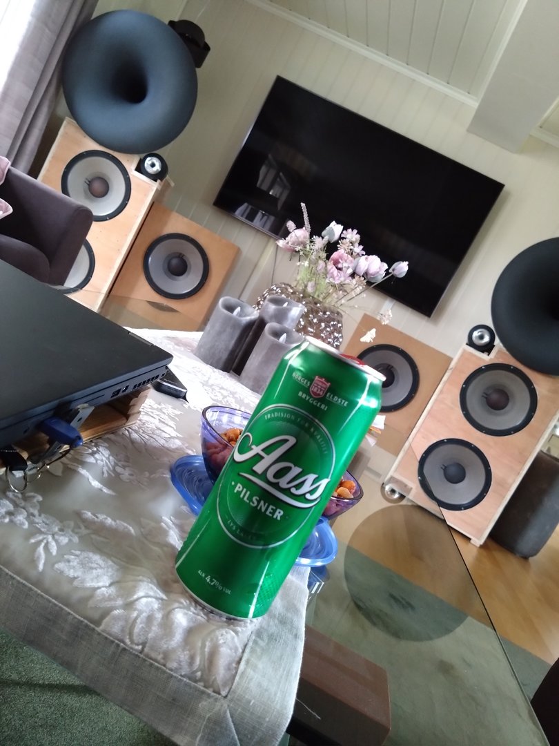

    Droppa trening i dag og stupte inn i garasjen for å bli ferdig.
    Ikke mye som stod igjen så da var de plutselig klare til en prøvekjøring.
    Lovende dette, selv om de blir veldig dominerende i stua.
    Blir ingen målinger og finjustering i kveld.
    Lyset har ikke kommentert bortsett fra at hun synes jeg er flink som fikk de til å virke 😒.

    Målingene er dessverre nesten like jævlige som før, med kollaps mellom 35 og 70 hz, men jeg har mye mer nivå fra 35 og nedover.
    Ganske utgjort at det måler veldig mye bedre bare en halvmeter over der jeg sitter.
    Har jobbet litt i Xover og forsøkt å kompensere litt og det kan se ut som jeg får jukset meg fram til litt bedre resultat 😲
    Det låter uansett en del bedre nå enn forrige subversjon.
    Enkelte gode låter går greit på +- 100db her nå så fremskritt har det vært.

    Store fremskritt på voicing og delingsfrekvenser her nå.
    Begynner å bli trivelig lyd.
    Trivelig, som i at det rocker med trykk og smekk 🤘 🤘 🤘 .
    Mye som kan spilles opp under 100db her nå.
    Takk til ArneM igjen for subbene, de var vellykket.
