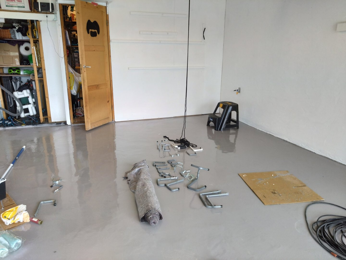

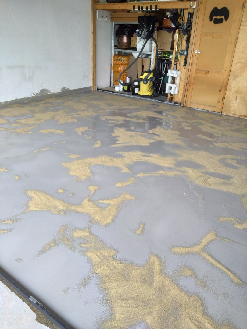

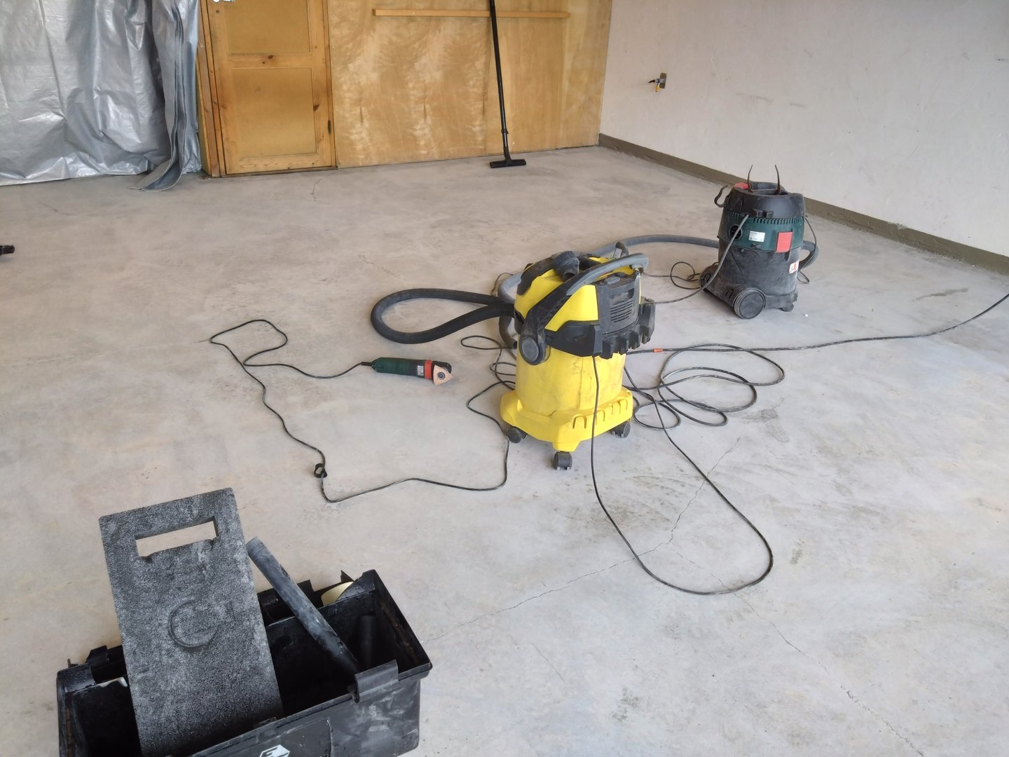

    Litt mer garasje.
    Noen hull er sparklet, og Primer ble lagt på i går.
    Idag var det påføring av Epoxy og strødd i sand som antiskli. Kunne vært fordelt bedre, men tidspresset er stort når alt skal gjøres på maks 1 time fra første utlegg av epoxy.
    Neste steg er et tp coating med epoxy for å binde sanda.
    Utsiden av garasjeporten er også sparklet og skal behandles med Cemcrete. Bilder kommer etterhvert.

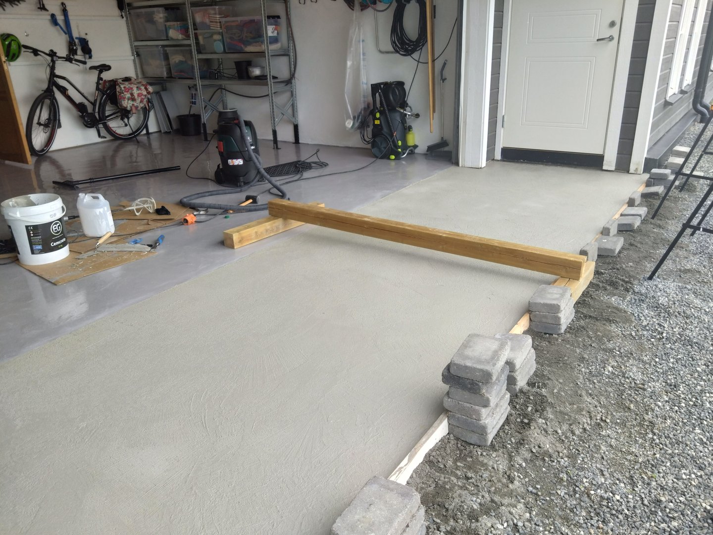

    I mellomtiden er garasje ferdig og jeg holder på med rampa foran garasjen.
    Har lagt et lag Cemcrete på toppen i dag, og skal rulle på et lag til i morgen. Så får vi se om dette tåler vinter og kulde.

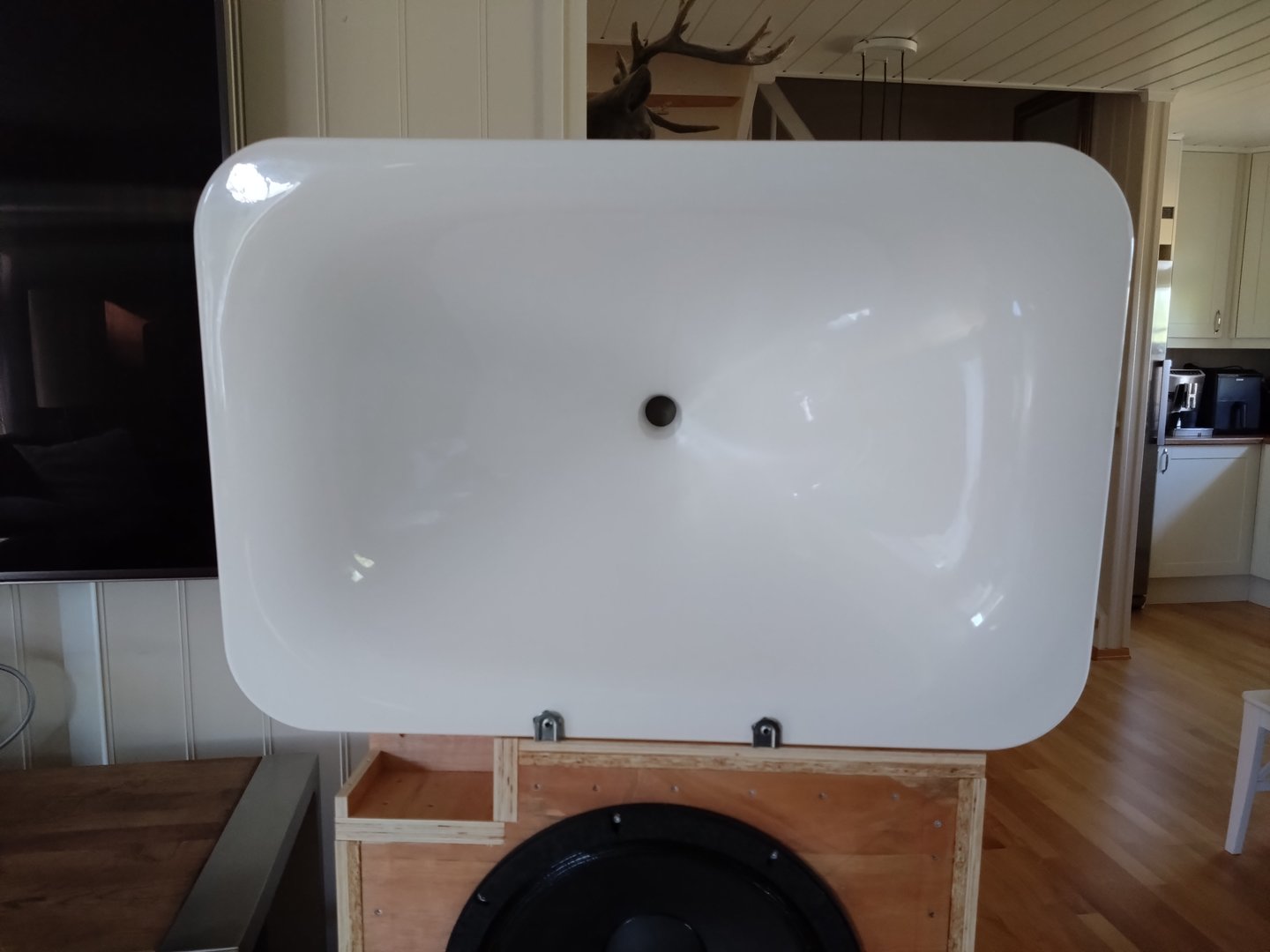

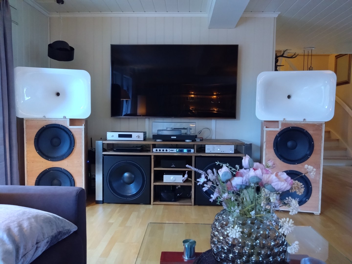

    Lyset var ikke overbegeistret for å få servanter fra Ikea inn i stua........
    Trøsten er at de ikke skjemmer ut midbassene.
    Lyd ???
    Hmm...... overraskende bra :cool: :cool:
    Disse blir værende inntil videre.
    Plastidip fra Biltema kan fikse litt på det grusomme ytre.

    Seosene begynner å sitte lydmessig synes jeg. På tross av store utfordringer med rommet.
    Lyset er på vift, så får testet litt høy musikk nå.
    Kan spille Lazy med Purple på oppunder 110db her nå, og da begynner det virkelig å dra seg i en retning jeg liker.
    Blir virkelig ikke fortrolig med servant-usteendet. Bælstøgt.
    Skal prøve plastidip fra Biltema ila høsten.
    Rosa.......
    Hadde snekkermester Bakken laget noen trehorn som er 10 cm smalere enn de som lages nå for tida så hadde jeg slått til på de.
    Seosene er breiale nok i stua her med 78 cm.
    Drøyer til våren med bygging av midbasskasser. Må først se hva slags horn som blir stående her etter vinteren.

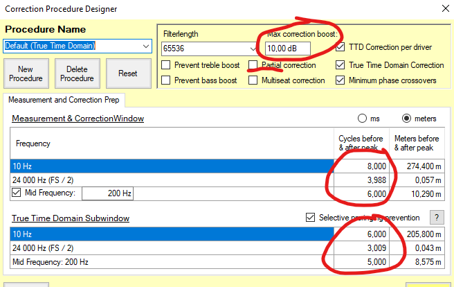

    Det som påvirker og som lett "overkorrigerer" er hvor mye man tar med i korrigeringen.
    Det ser man hvis man justerer de merkede verdiene. Jo høyere tall, jo mer av de målte avvikene prøver man å korrigere. (Measurement & Correction window) og TTD. Max correction korrigerer også store utslag som gjøre at en "livlig" høyttaler lett føles sløv.
    Det er derfor best å ha akustikken på plass for å minske korrigeringene.
    Vis vedlegget 1013848
    Har lekt mye med disse parameterne og er nede på et minimum med korrigering nå.
    Akustikken får jeg ikke gjort noe med, så det kan hende jeg må tilbake til manuell korrigering.

    Har du prøvd å kjøre korrigeringer uten TTD? Jeg har et tv / film oppsett som har mer liv, men jeg måtte gjøre større lokale korrigeringer i frekvens target for å dempe midbass og nedre mellomtone.

    Trau er bestilt i 55cm versjon.
    Da er det bare å vente til Bakken starter opp med produksjon.
    Bergfinn
    22.07.2013
    9.491
    14.095
    Hva vil nedre delefrekvens bli på et 55 cm trau?
    7-800 Hz..ish?
    LMC
    03.08.2006
    25.171
    14.042
    Drøbak
    46
    helt frie for hornlyd...spør Igran....
