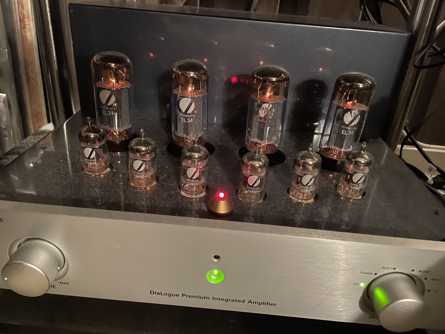

    Nettopp ankommet hytta og slått på min kjære integrerte PrimaLuna Dialogue Premium. I det jeg starter forsterkeren kommer det et hvitt lysflash i det ene inngangsrøret, det som er nr 2 fra høyre, i første rekke. Varighet ca 2 sekunder.
    Har satt på en plate og alt låter tilsynelatende som det skal. Det ene røret har nå samme lave gløde som de 5 andre i front.
    Jeg er rørnovise, så må nesten bare spørre:
    1. Hva innebærer «flashet»? (Har ikke sett det før). Er røret nå ødelagt, eller var det et forvarsel om at det kommer til å ryke hvert øyeblikk?
    2. Er det klokest å la forsterkeren være på i helgen, i fall risiko for permanent skade ved neste av/påslag?
    3. Ved rørskifte, gjelder det kun det ene, eventuelt ett par (hvilket), eller alle 6?
    4. Jeg bruker originale rør, og er veldig fornøyd med lyden, men er det noe å hente på andre typer?
    5. Hvor kjøper jeg nye?
    6. Forsterkeren har AutoBias. Kanskje det er den som «redder» rørets ytelse inntil videre?
    7. Har forsterkeren en varsellampe dersom et rør bryter sammen helt? Akkurat yser alt som normalt (Rødt på toppen for Pentodedrift og Grønt på fronten for at den er spilleklar).

    Hei @pedal Eg har samme forsterkar og har levd med flash i eit av smårøyra i mange år. Har ikkje brydd meg med å skifte då eg ikkje høyrer noko degradering av lyden.
    Likar ikkje å la forsterkeren stå på utan tilsyn, men dette får du vurdere sjølv.
    Når det gjeld nye røyr så slit eg litt, dei fleste er vel laga i Russland.... tek gjerne imot tips her!

    Det var gode nyheter, Jan Ove. Jeg lot forsterkeren stå på i natt. Snurret noen skiver i morges og det låt som det skulle. Skal slå den av i kveld og krysser fingrene for at den er OK når jeg står opp søndag morgen.
    Kan hende har dette flashet vært en stund. Jeg pleier ikke stirre på forsterkeren når den slås på.
    Den suverene rør-leverandøren i Norge er vår egen @Audiomix på Kongsberg. Han har det meste på lager, til edruelige priser.
    Han har også verksted/service, så en kjekk kontakt å ha for oss med rørforsterkere.
    Det er populært med tube rolling. Noen ganger blir det bedre, andre ganger bare annerledes. Er i grunnen veldig fornøyd med fabrikkrørene, men åpen for forandring når de engang må skiftes.
