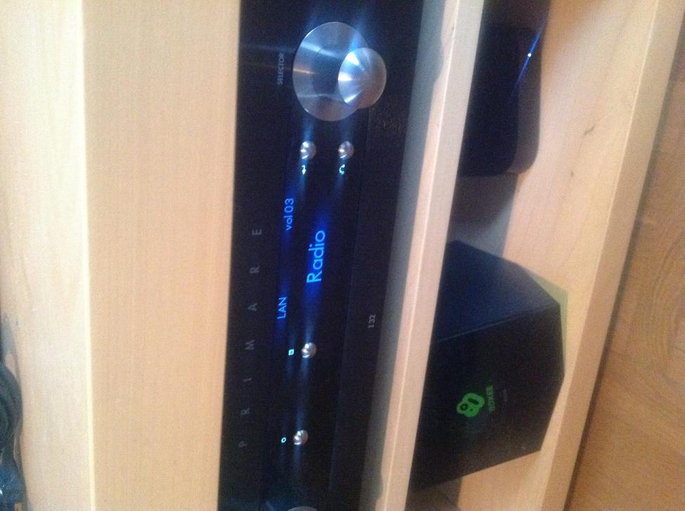

    Före r som har 32 serien. Pre. Cd. Eller i32
    ni kan byta färg på displayen om ni vill.
    På fjärrkontrollen.
    Tryck menu tills menyen kommer upp
    tryck 7528 eller 9528 (det beror på vilken mjukvara du har.) hos mig var det 9528
    Skriv sedan upp gällande setting (så du husker det ifall du vill tillbaka till original)
    så är det bara leka runt.
    Här är min i blått.

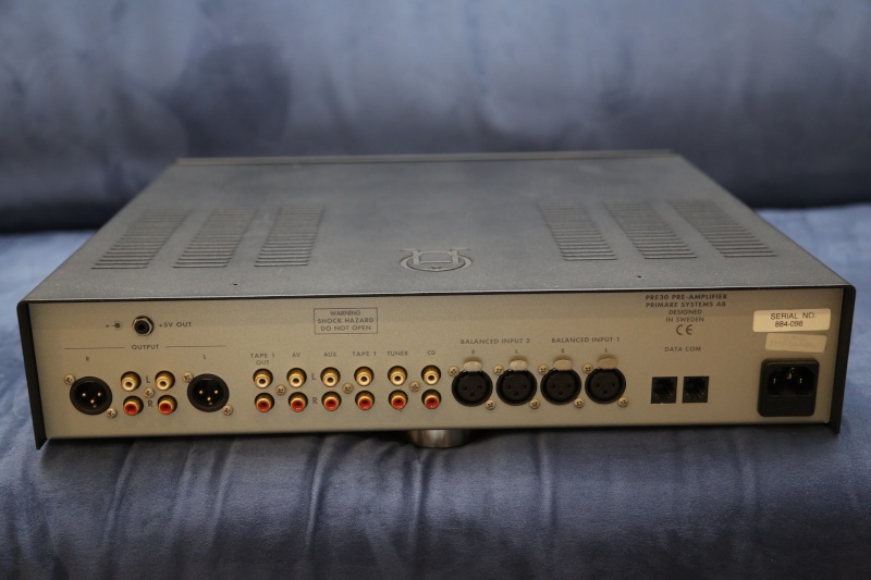

    Men, har ett litt kanskje rart spørsmål. Tenker å koble til subwooferen min som lenge har stått hos familie og støvet ned fra jeg hadde hjemmekino.
    Det jeg er lurer på er; er det mulig å koble subwoofer på Primare PRE30/A30.5 kombo?? Er jo ingen subwoofer-utgang bak.
    Slik ser den ut bakfra:
    Må jeg koble direkte ut fra høyttalerne med høyttalerkabler i så fall, og er det eventuelt eneste løsning? Det er en aktiv sub det er prat om, type SVS PC12 Plus. Lite pent med høyttalerkabler hengende overalt bak høyttalerne, så derfor spør jeg...

    Bruk høynivå, Novus- også kjent som Speaker Level- er eneste mulighet. Hadde du hatt en REL, ville det fulgt med en kabel til formålet, med Speakon i en ende. REL har høynivåen sin der- pluss linjenivå på RCA. Forresten ville REL istedenfor SVS vært et lurt bytte- PMC liker å jobbe med dem.

    Hvis du ikke vil bruke høynivåtilkoblinger, er det bare å koble til RCA-kontaktene på utgangene til Pre30. Bruk i så tilfelle begge - både pre-out L og pre-out R - så går du ikke glipp av noe. Det er slik jeg har gjort det med min ML forforsterker. Effekttrinnene til de balanserte utgangene på forforsterkeren og suben på RCA-utgangene. Fungerer helt utmerket. Jeg gjør for såvidt det samme med Benchmark DACen min også - balansert rett inn på effekttrinn og RCA til sub på det lille arbeidsrommet mitt.

    Takk for hjelp folkens. Med andre ord en slik?:
    Skulle gjerne kjørt XLR, men har ikke det på A30.5 effekten (og, nei den skal ikke selges på grunn av dette.)
    Så jeg bør bruke XLR fra PRE30, og ut til subwoofer, både L, og R? Da får jeg riktig bass-signal, til tross for at frontene signalene sendes via RCA?
    Driver å selger SVS nå, og skal skaffe med noe pent (mer waf'ete), mindre og i hvitt. Noe som passer godt til musikk. Hva jeg velger, og bør velge tar jeg ikke i denne tråden, men når jeg skal anskaffe noe annet burde det være balanserte innganger?
    Altså vil det være best å:
    - Bruke RCA splitter på både front left, og en for front right til hver sin front+subinngang?
    - Eller å la det være slik det er nå med RCA fra front, til effekt, og skaffe en sub med XLR-innganger, og bruke XLR ut fra PRE30 på dette?
    Kronglete skrevet av meg, skjønner det... :)

    [/QUOTE]Effekttrinnene til de balanserte utgangene på forforsterkeren og suben på RCA-utgangene. Fungerer helt utmerket. Jeg gjør for såvidt det samme med Benchmark DACen min også - balansert rett inn på effekttrinn og RCA til sub på det lille arbeidsrommet mitt.[/QUOTE]
    Altså motsatt av dette, XLR på fra sub ut, og RCA på front L, og front R.
    Vil det bli suksess? Eller bare like greit bruke RCA splitter?

    Når jeg kan/må bruke Benchmark'en slik, er det fordi effekttrinnene bare har XLR-innganger, mens suben har RCA-innganger. Om du må bruke en splitter, tror jeg neppe at du vil merke det - men unødvendig å kjøpe noe slik hvis du ikke trenger det.
    Men ellers har jo Pre30 dobbelt sett RCA-utganger - så du trenger kan hende ikke noen splitter?

    Fadern! Har ikke tenkt over det før nå! Hehe. Så visst har den det. Ingen fare med å skade sub eller for (forsterker) ved både L, og R inn i minus, og plus på sub? Tenker to signal inn på en kan ødelegge noe.

    Da går jo dette bra til slutt. Bakpå suben har du ganske sikkert to RCA-innganger - L+R eller rød og hvit. Fra det ene settet RCA-utganger på Pre30 trekker et par RCA-signalkabler til suben. Fra rødt til rødt og fra hvitt til hvitt. Bruk begge utgangene - så mister du ikke noe av signalene i bassen - skjønt det er vanligvis ikke allverdens stereo dypt nede i frekvensene. Det andre settet RCA-utganger på Pre30 kobler du til effekttrinnet dit.
    Og PS: Ingen kortslutninger eller noe å være bekymret for hvis du kobler slik. Inngangene på suber er konstruert slik at høyre- og venstresignalene summeres - uten å skade kilden. Noe som vanligvis ellers ikke er tilfelle hvis man skulle finne på å smekke samme to signaler til ett.
    Enda et PS: Og har du to suber, kobler du fra venstre utgang på Pre30 til den venstre suben, og fra høyre utgang på Pre30 til høyre sub.

    Når du skriver "ene settet RCA", da mener du bare en singel kabel? Dvs. to stk RCA-kabler PRE30 --> SUB, totalt hvit mot hvit, rød mot rød...punktum?
    Tusen hjertelig takk for at du tok deg tid til å svare utfyllende. Har drevet med lyd, og bilde i endel år nå, men da mest erfaring fra tidligere med hjemmekino. Så når det blir noe så enkelt, og logisk som med bare to kanaler, stopper det simpelthen opp av logisk, og simpel tankegang oppe i hodet mitt når det skal legges til en ekstra "kanal". :)
    Da bør det bli bass snart, så får den byttes ut i en mindre, og mer "musikalsk" sub om kort tid (har en kjøper).
    Da er jeg er ferdig med å bruke Primare-tråden vår til sub-kobling... ;-)

    To signalkabler (et stereosett altså) fra Pre30 til Sub - hvit mot hvit og rød mot rød - det er slik jeg gjør det i begge anleggene mine. For tiden dog uten Primare som utgangspunkt - men jeg gjorde det slik med både P30 og SP31 - utmerkede Primare surroundprosessorer begge to, med gode stereokvaliteter.
