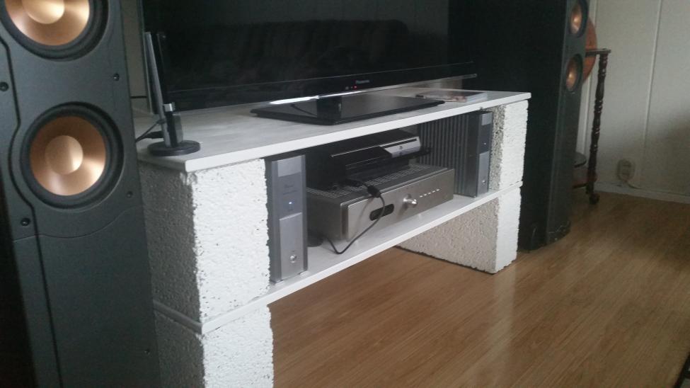

    Tjaaaa.. hva skal man si... begynner å løsne litt nå her i stuen, MEN.. klarer ikke helt å like hva primaren gjør med diskanten..
    Enten kjører den et noe lavere nivå ut på linje utgangene som gjør at blokkene spiller litt lavere, eller så er rett å slett diskanten ikke noe å skryte av fra denne.. det skriker i ørene når man begynner å få litt volum, og enda er det masse igjen å gå på kontroa tidligere lydnivå i stuen :)
    Så må vel prøve meg litt frem her med kabler og bytte om så primaren får kjøre lavtoner og se hva som skjer.. noe skriker voldsomt i allefall.. :p
    Er nok dessvere ikke rett match. Jeg vet at i21 er en del mer frempå i diskanten enn i30. Hadde jo begge to til Mantra 60.
    Så tor løsningen er en annen forsterker eller høyttalere. Kabler kan ikke kurere det problemet, det er sikkert. Spar pengene dine
    der hvertfall :) Kjipt når resultatet blir sånn. Men det er ingen vei utenom, er du ikke fornøyd må noe byttes ut.

    Nei tror nok Primaren er litt skarp.. så får vel se om man ikke opgraderer den til noe større da.. :) men litt leking i kveld har kurert mye av problemene.. Silversonic kablene(som er en forholdsvis billig kabel på høyde med MYE dyrere greier) ble pakket ned da jeg ikke hadde nok til å bruke både på diskant og bass.
    Så en gammel Supra kabel ble leita frem og klippet i passelige biter og brukes nå på alt... denne mildna diskanten litt og skremte litt mere liv i bassen.
    Prøvde også uten SP996'ene og opplevde vel at det ble skarpt enda Så primaren må nok vike for noe annet eventuelt kansje bare prøve den som en preamp i morgen.
    I30'n er litt mildere sier du? kansje man skulle finne seg noe sånt.. hvordan er eventult i22'n?

    Ja slik ser det ut her heime nå.. trangt og godt for elektronikken en liten stund til. veggstativ til tv'n er kjøpt og vil bli montert slik at primaren og vincentene får komme opp en etasje og i fri luft :)
    Focalius
    27.02.2009
    1.244
    491
    Arendal
    Vis vedlegget 288269
    Før du "kaster" ut Primaren ville jeg prøvd å tilte høyttalerene mer innover.
    Da får du mindre veggrefleksjoner fra din høyre høyttaler (sett forfra).
    Disse refleksjonene kan føre til skarp diskant.
    Hvis du helst vil ha komponentene der de allerede står kan du sette en liten Biltema bordvifte bak forsterkerene.
    1 liten på ca 6" er sikkert nok. Denne kan du slå på når du har litt volum og da blir den ikke hørbar og den kjøler effektivt.
