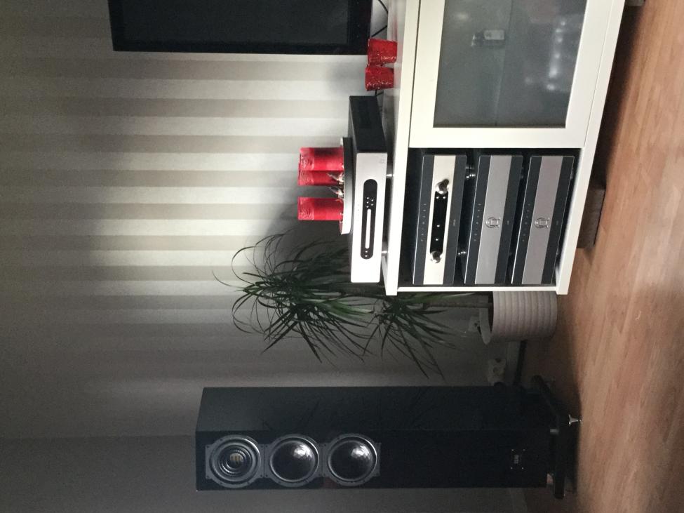

    Et par oppdateringer fra min side.
    Fikk Pre60 i dag, så nå er settet komplett. Tok et raskt mobilbilde i lav kvalitet, men det får holde for øyeblikket.
    Har fortsatt problemer med AIR-appen, noe som får meg til å tro at det har noe med nettverket mitt å gjøre. Kan søke gjennom Tidal uten problemer, men musikken vil ikke spilles av. Har forsøkt å sette forsterkeren i en DMZ for å komme seg rundt alt av restriksjoner, men det hjalp ikke. Kan det ha noe med telefonen min å gjøre, eller er det et annet problem?
    Får ikke pcen til å godta den nye driveren fra Primare, noe som resulterer i at jeg ikke får brukt pcen til avspilling for øyeblikket. I32 var veldig kronglete på det samme, men jeg fikk den til slutt til å fungere. Blir vel en del prøving og feiling her, med mindre noen har en løsning på problemet mitt. Kjører Win10.
    Til slutt et par småobserveringer.
    Når jeg startet opp Pre60 første gang, så jeg at startvolumet var 20. På I32 var det 10. Etter jeg kjøpte A60 skrudde jeg det ned til 8. Med en gang jeg spilte musikk, skjønte jeg hvorfor det var så høyt. Her må volumet opp for å få lyd. En ting jeg savnet når jeg hadde I32 som pre, var at det ikke var mulig å spille på lavt volum. Dac-en er godt steg opp fra I32. Merker mer ro og klarhet
    Ellers har jeg ikke mye å melde for øyeblikket.
