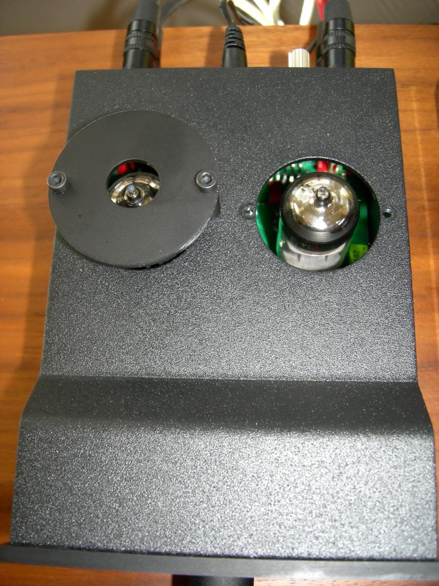

    Har en ny Pro-Ject Tube Box DS og skal eksperimentere litt med forskjellige rør. Rørene som fulgte med har påmontert en "krans", der det ser ut som de ikke kan fjernes. Siden jeg er helt "grønn" når det gjelder rør, så lurer jeg på hvilken misjon denne "kransen" har? Kjøling?? Har fått nye Svetlana rør (12AX7) som ikke har en slik "krans", er det greit å benytte disse rørene og har det noen form for konsekvenser å bruke rør uten denne "kransen"? Takknemlig for svar:)

    Kransen er en rørdemper som skal motvirke vibrasjoner og mikrofoni, noe rør er kilne i forhold til. Den bør nok sitte på, spør du meg.

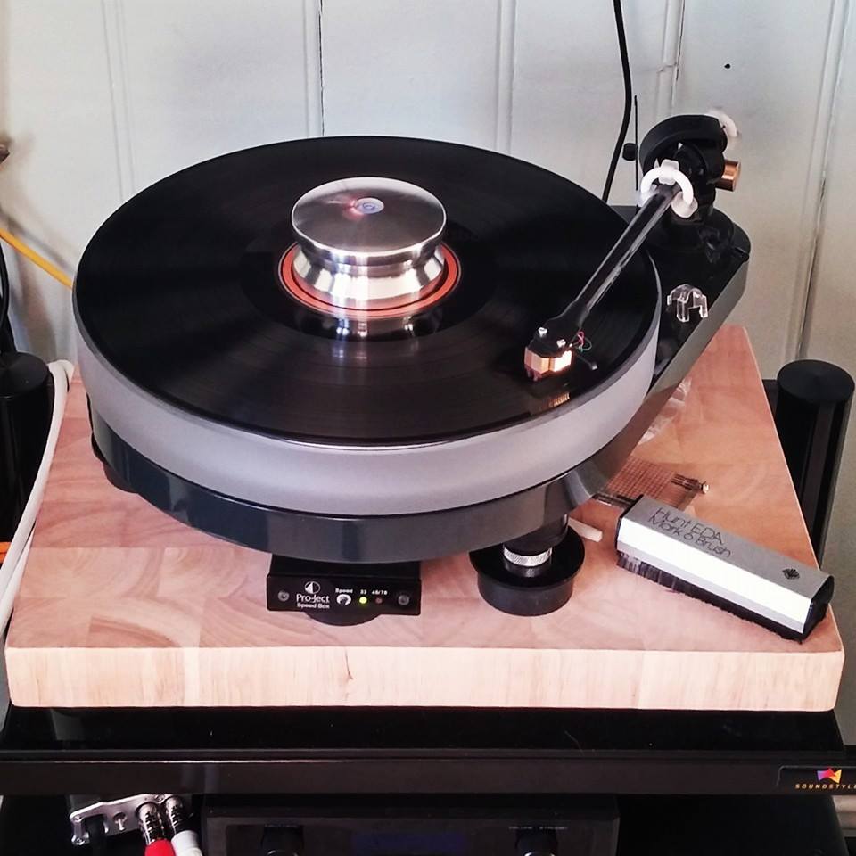

    Lenge siden innlegg her og er sikker på at Pro-Ject har flere venner. Vil bare legge ved bilde av min litt oppstæsja RPM 5.1. Kjøpte den for 3000,- brukt for et par måneder siden og har senere kjøpt på litt mer eller mindre ekstrautstyr for å "forbedre" lyden, som egentlig ikke var så ille i utgangspunktet.
    Jeg har tidligere hatt en Rega RP6 og den når ikke denne vesle platespilleren til knærne engang etter min mening.
    Endringer jeg har gjort er:
    1. Kjøpt acryltallerken på 38mm tykkelse
    2. Kjøpt en penere puck en orginalclampen(klønete å bruke føler jeg)
    3. Lagt sorbothane mellom acryltallerken og subplatter
    4. Oppgradert dempinga på motoren med S/E Upgrade-kit fra Pro-ject som også involverer ny rund drivreim og ny pulley.
    5. Ny underhengende vekt på arm med dempende gummiringer.
    6. Demping av arm med Herbie Hal-O for å fjerne vibrasjoner og resonanser i arm.
    Total kostnad på oppgraderingene ca 2500,-. Fortsatt er den billigere enn ny....
    PU' hadde jeg fra før, men har alikevel kjøpt en ny som jeg avventer litt å bruke til jeg er sikker på at jeg har justert alt riktig.

    Pimpa 5,1!
    Er alle "oppgraderingene" verd pengene og bryet?
    Og er motoren sterk nok til ny og tyngre tallerken + clamp?
    Jeg merket at motoren ble en del svakere med tyngre clamp, men det ble ikke et problem.

    Jeg føler det helt klart er verdt "bryet". Har fått vekk absolutt alt drivverkstøy og fått strammere bass. Også fått bedre lydbilde og virker som om hastigheten er jevnere/riktigere nå enn tidligere. Eneste støy nå er knitring fra slitte plater.
    Motoren bruker litt lenger tid i oppstarten, men føler ikke det er noe problem når den først er igang. Tallerkenen veier 3.3kg og vekta veger 440g. Det er vel ca. 2 kg mer enn med original tallerken og clamp. Motor får en alltids kjøpt hvis den skulle bli litt sliten...;-)
    Har en Audio Technica AT33PTG/II mc pu liggende, som nok skal være noe bedre enn Denon DL301 MkII som jeg har på nå. Så den blir nok sattt på etterhvert @svartkeiko

    Motoren er én ting, men er lageret dimensjonert for å tåle denne ekstra vekten?

    Firmaet som lager disse sier at det ikke skal være noe problem. De har levert disse i over 5 år og aldri fått rapport om problem med ekstra slitasje pga tyngden, verken på motor eller lager. De er Pro-Ject forhandler og selger også Pro-Ject spillere både med og uten denne modd'en.

    Hei, liker oppgraderingen med akryl tallerken, jeg har også RPM 5.1 og har lenge vurdert denne oppgraderingen, hvor kjøpte du den?

    Kjempebra oppgradering.Gratulerer.
    Denne RPM 5.1 kan virkelig spille fint med de rette oppgraderinger.
    Med en MC pickup av godt merke spiller den på høyde med de beste i +20k klassen.
