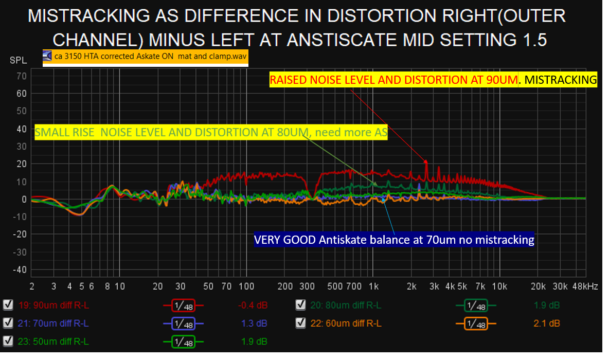

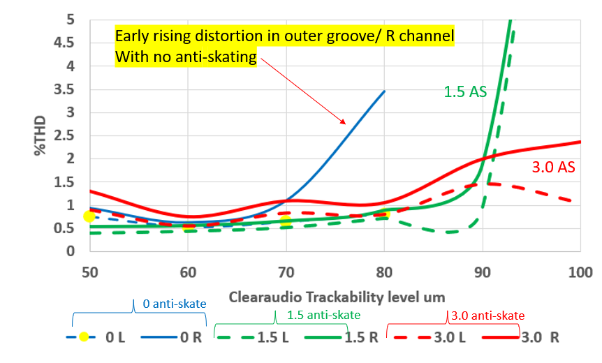

Dette blir mitt siste innlegg om dette.
Skatingkraften varierer med posisjon på platen siden sporingsvinkelen endres. Dvs betydelig endring , finner dessverre ikke figuren som viser det nå. Men AS skating blir et gjennomsnittlig kompromiss uansett ( ca 15% av stifttrykket) Men å bruke blankplate gjør at innstilling blir ved en kraft som er mye lengre fra reelle musikkspor enn vha testplate. (Forskjellen mellom testplater er mye mindre enn mellom en rille og et blankt spor)
En bra plate å ha er Shures sine gamle torturspor med musikk ( Obstacle course IV osv) da får man en reell test
Her er noen fakta fra min AS test fra testplate
Som man ser av den siste figuren kan man få til laver forvregning ved å øke AntiSkate(AS) settingen ved øket modulasjon(um), men det er ikke så lurt å gjøre det siden de fleste musikkplater har modulasjon tilsvarende 50-70 um området eller lavere, En høy AS for å klare 90-100um blir da for mye og skaper skurring/forvregning i inndre/venstra kanal ved lave midulasjoner.. Dvs man må kompromisse.
De som har gradert AS kan bare sette den til samme verdi som stiftrykket og glemme resten av dette.
