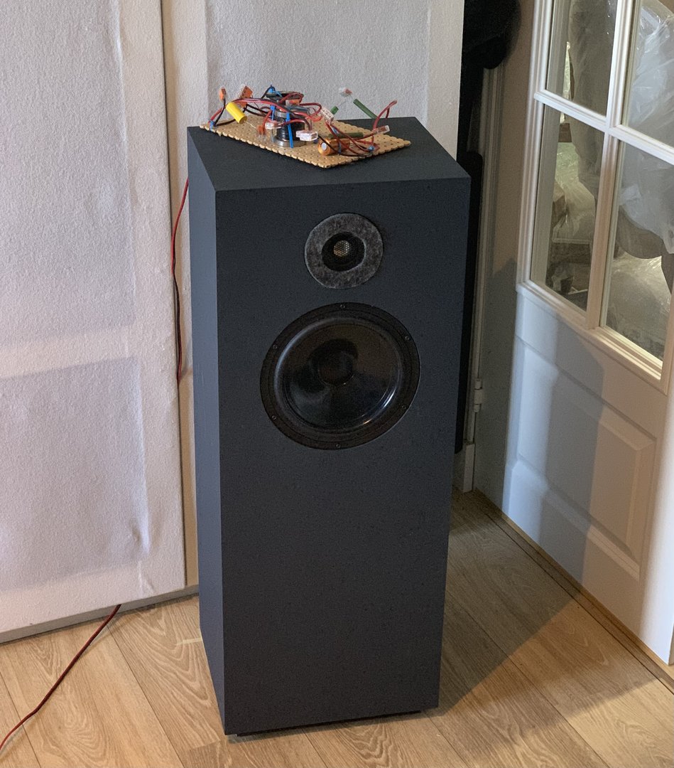

    En liten avrunding av kanten med overfres burde vel holde til å smoothe ut eventuelle diffraksjoner skulle man tro. Er jo kun snakk om en mm
    Kommer vel ikke til med overfres der?
    Jeg tenker filt er løsningen? Eller å laserskjære en spacer av plast?

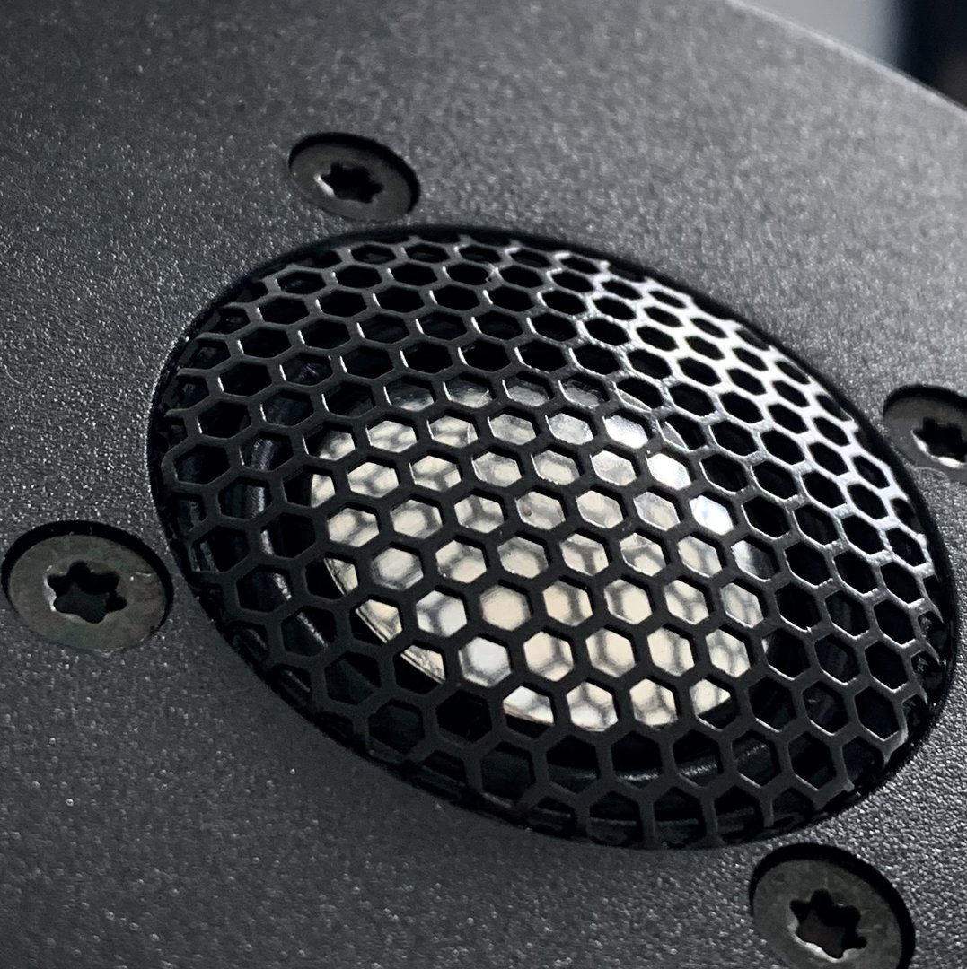

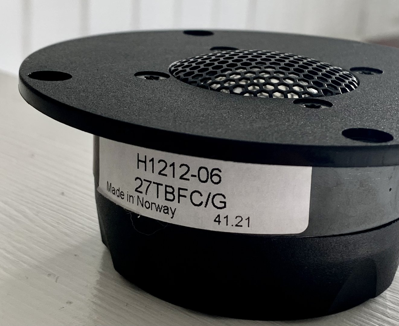

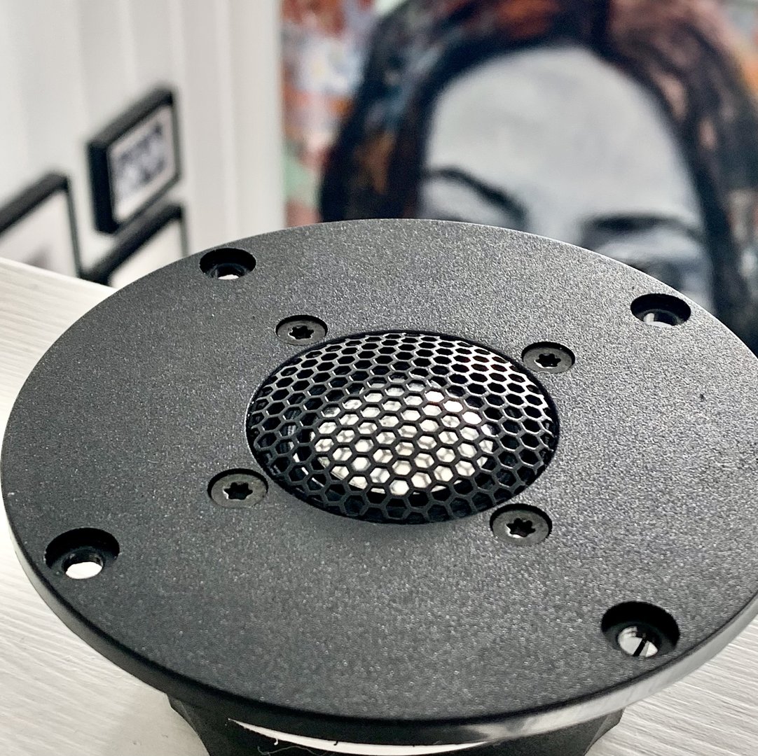

    Lytter nå og vibrerende diskant var synderen.

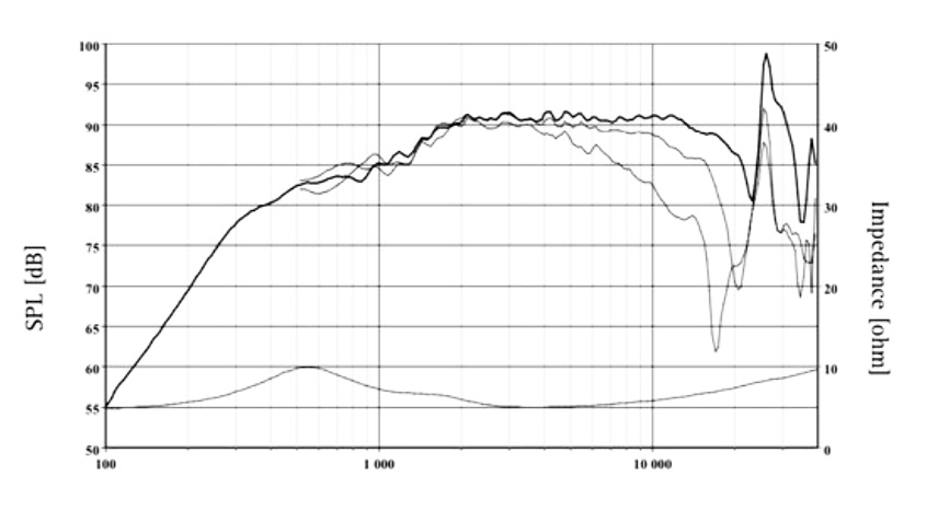

    Men ingenting i veien med diskanten. Den er kanonbra. Fikk dessverre vite i går at Seas har tatt den ut av sortimentet. Nå kan kun firmaer kjøpe minimum 100 stk. Lurer på om den er for god for DIY markedet? Analoghifi har fått tak i en håndfull par.
    Jeg har testet DXT grundig, både passivt og aktivt. Denne her er hakk i hæl og mye lettere å få til med passivt filter. Svært detaljert og dynamisk.
    Den tåler deling ned mot 1500 Hz og har fs på 550 Hz. Den har digert bakkammer og tåler juling. Den har også faseplugg, særlig sier du, hvor da? Legg merke til den lille transparente plastbiten bak bikubegitteret. Spredningsmønsteret er kanonbra oppover og oppbrytningen er laaangt opp i retning 30K.

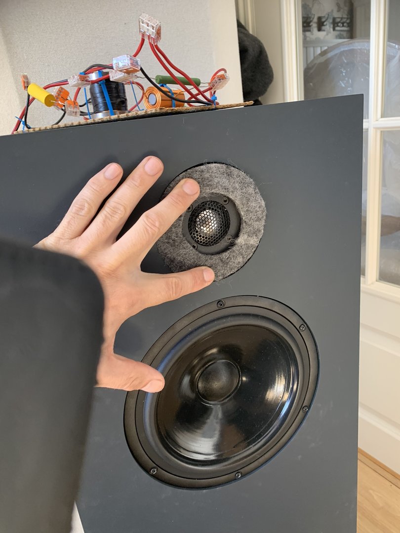

    Da inviteres det til innspill på hvordan jeg skal løse den millimeteren som plutselig kom til syne? Filt foran?
    Og vil en milimeter kludre til delefrekvensen ved drøye 2000 Hz? Det blir vel større forskjell når en liten og stor sitter i lytteposisjon?

    Kan du prøve med vinduspakning bak diskanten?
    Jo du kan bruke fresestål med lager i enden. Liten radie å pusse av kanten

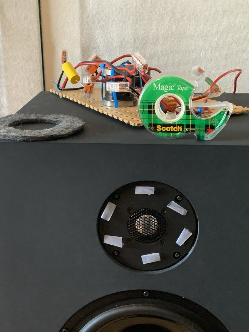

    Har alle de variantene, også kopifres. Men forsenkingen er kun 6 mm. Mulig kulelageret er ørlite mindre? Anyway. Jeg tror det blir penere å få diskanten flush. Skal skaffe hard pakning :)

    Jeg bestilte min filt på beslagonline. Den mørkegrå fargen passet fint til fargen på frontplaten på diskanten. For øvrig var filtene noe fastere på den ene siden enn den andre, så den ble tilstrekkelig stiv til montering.
