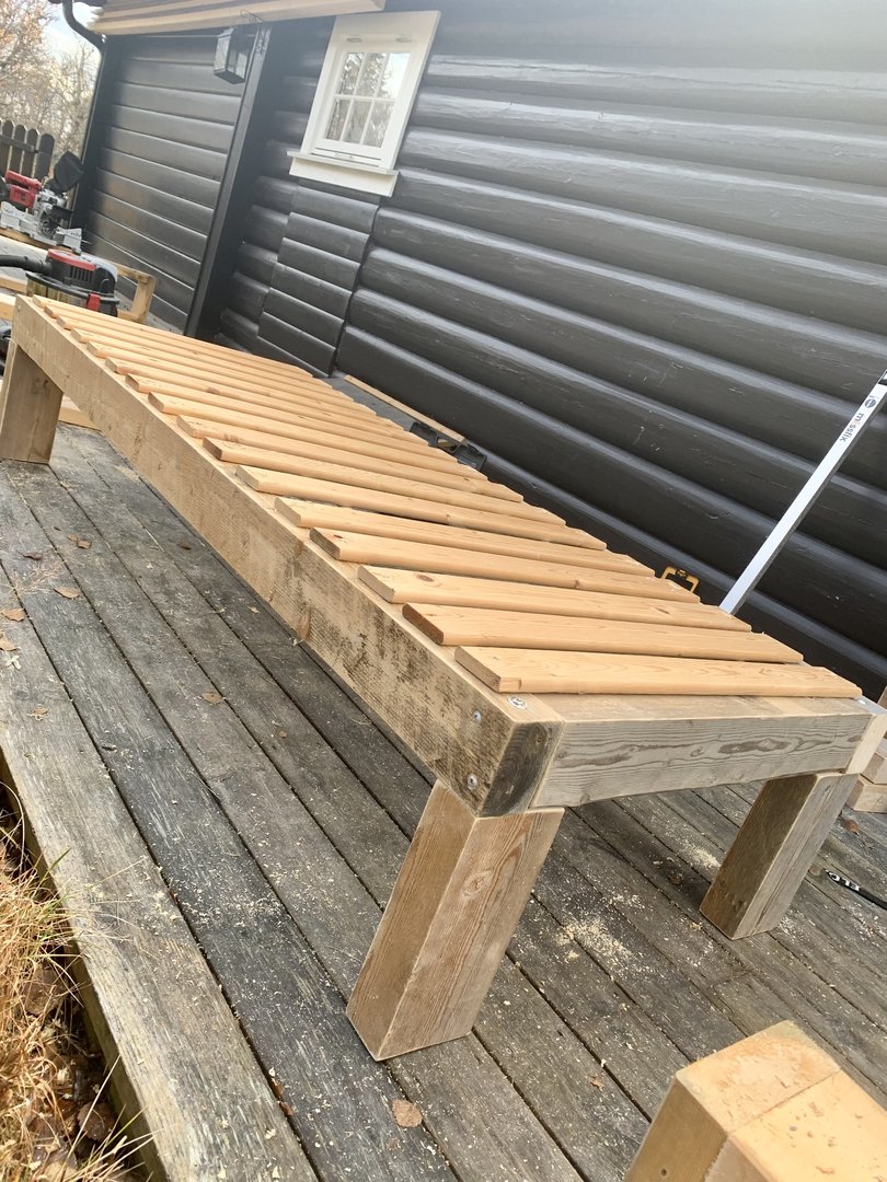

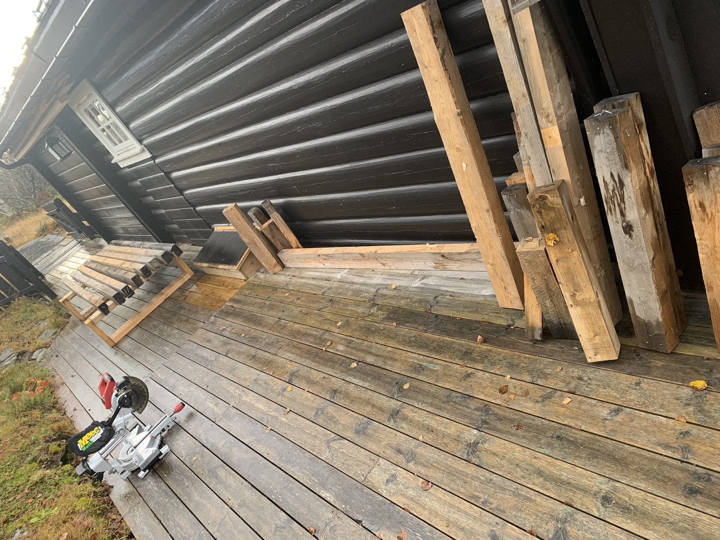

    Skal vi se om vi ikke skal få laget seng til fru Hornlyd og meg av innerveggene vi reiv. Her skal mest mulig gjenbrukes. Dette er vel hyttematerialer anno sent 70 tall?
    Dimensjonene er mye penere enn nåtidens trelast.
    Det er 7x11 cm og noe 7x13 cm.

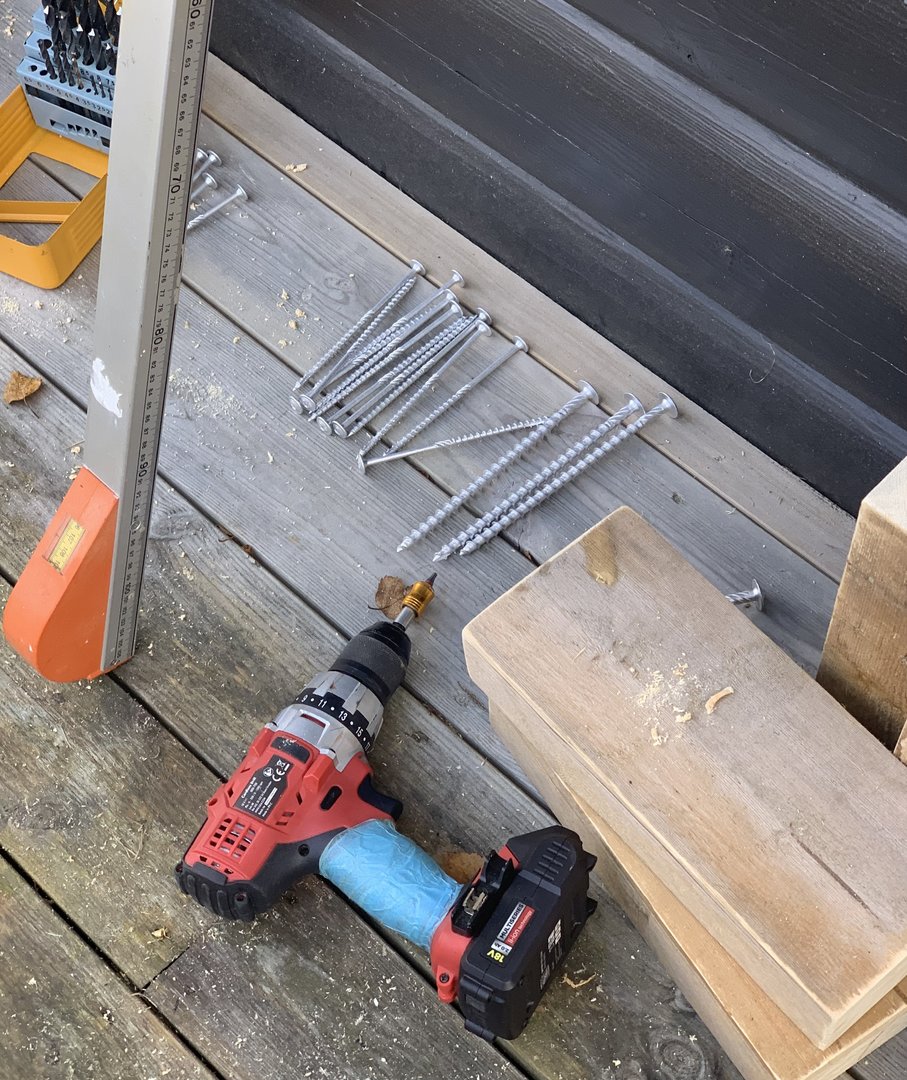

    Kjøpte noen sykt grove skruer. Alt annet er gjenbruk. Første seng ferdig. Vi må jo ha 2 😬❤😎. Det er så trangt på soverommet at jeg ikke lagde dobbel. Får heller skyve single inntil hverandre.

    Og siden det er JEG som er moderator i MIN tråd så trenger jeg ikke å bli gjort oppmerksom på Meectool verktøyet. Det blir som å si til noen: «du har kvise i panna». Neisierdudetdu??
    (Selvfølgelig har jeg tenkt at jeg burde ha kjøpt blå Bosch eller lignende selv om det «bare» var til hytta») 🙄😂
    Vel vel. Bare strø salt i såret. MEN aldri så galt så er det fem års reklamasjonsrett så jeg bytter inn møcc-tools verktøyet med jevne mellomrom. Det holder trolig ikke i 5 år.

    Jeg kan følge opp med at Meec sin 1/4" slsgtrekker drar treskruer bedre enn bor/skrumaskinen. Personlig erfaring. 🙂
    Jeg har ett utvalg av disse, da min far hadde noe utstyr fra tidligere. Ikke noe galt med Meec, men man får hva man betaler for.

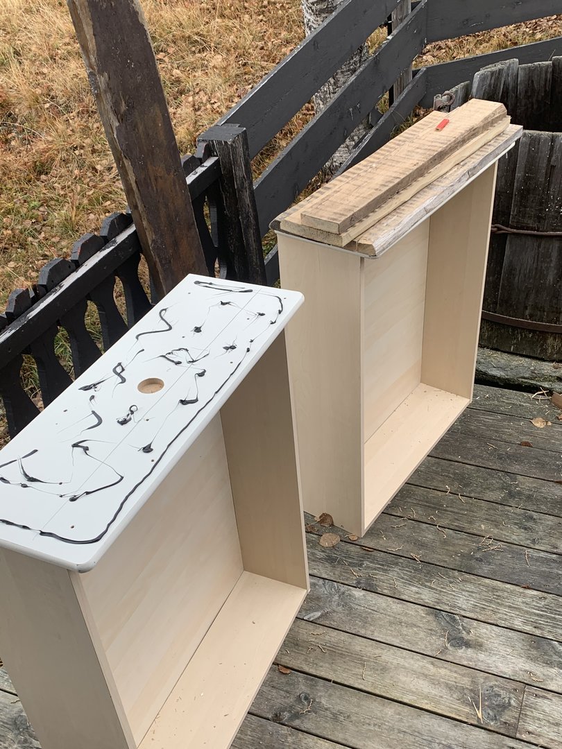

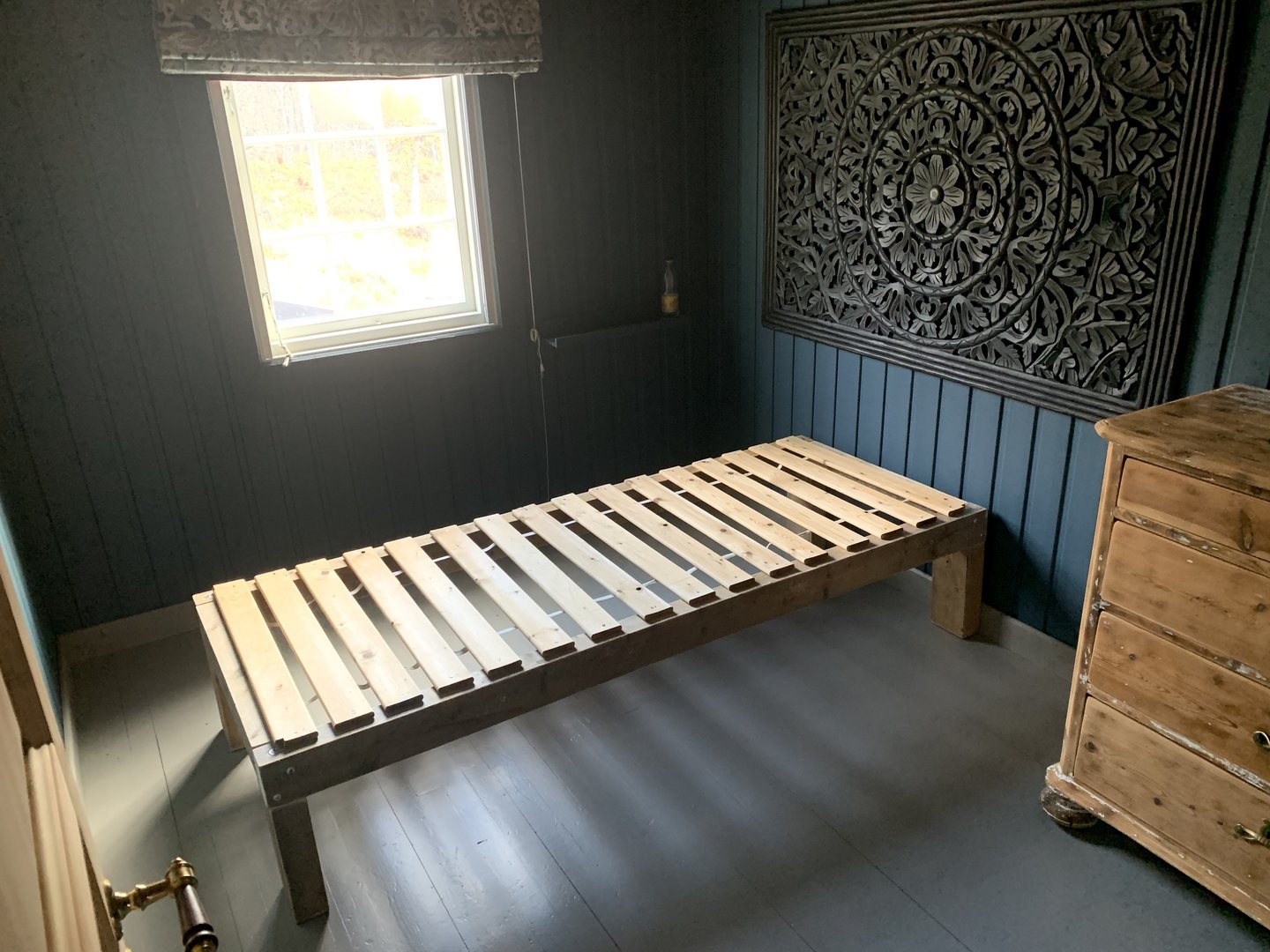

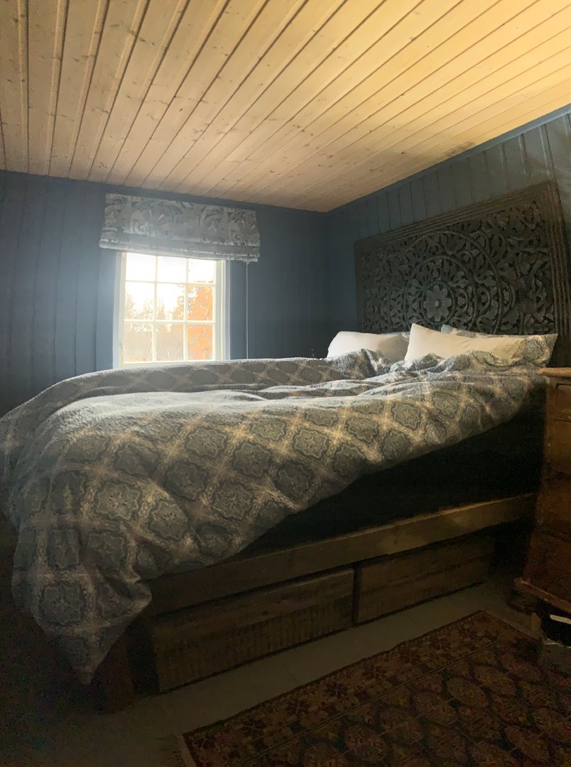

    Fruen fikk noen svært stygge sengeskuffer på finn.no
    Har et lite lager av låvebord sagd på oppgangssaga på Solli bruk (Særp) for 200 år siden. Disse bruker vi til litt av hvert.
    Happy wife - happy life.
    Fra barnemunn. «For at et ekteskap skal forbli lykkelig så er det viktig at mannen er en god kysser. Er han det så oppdager ikke kona at han har glemt å gå ut med søpla»
    Og vi kan legge til at det også er lurt å snekre det kona har lyst på først i mengdeforholdet 2:1.
    Da er prosjekt soverom ferdig 😊

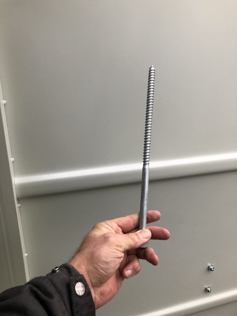

    Franske treskruer er tingen. Denne drar du ikke med vanlig batteridrill…
    Alt til sin bruk - til sporadisk bruk er en rimelig batteridrill helt kurant.
    Det som er bortkasta penger er altfor billig gjærsag. Det er bare egna til å sage ved med… Ei Ryobi er forresten helt kurant. Trenger ikke være blå Bosch eller DeWalt.

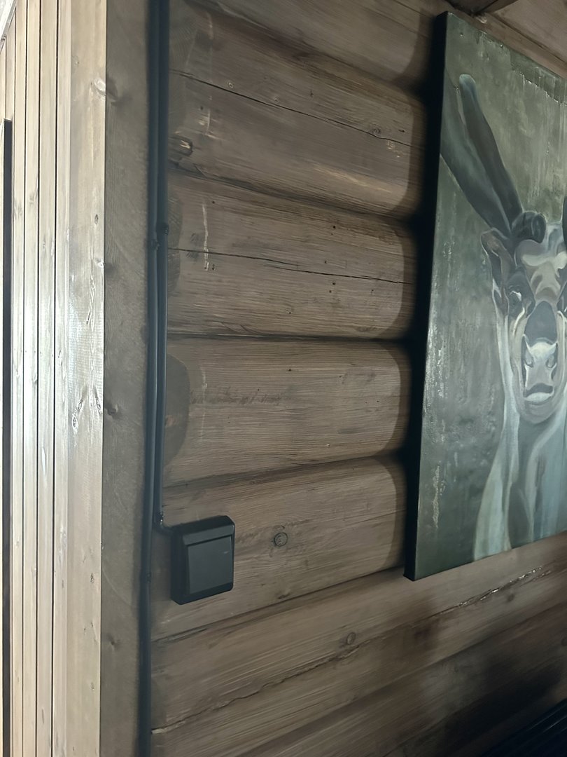

    Har felt inn panel rundt laftekassa. Frest spor i det tykke tregulvet for å felle ned kobberrrør til parafinslange. Laget eget listverk av både sløyfer og 98x16. Har fusa dører og spaltet bord. Masse forskjellige snekkeroppgaver hvor man tenger mangeforskjellige verktøy.

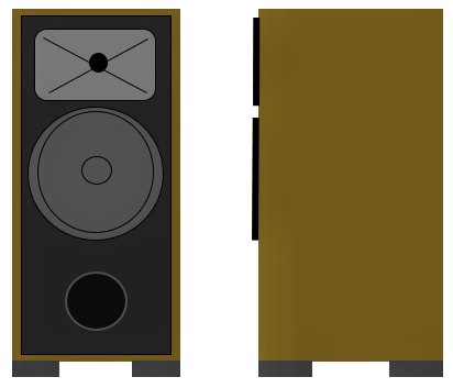

    Tenkte å få igang denne igjen. Skjedde noe kluss.

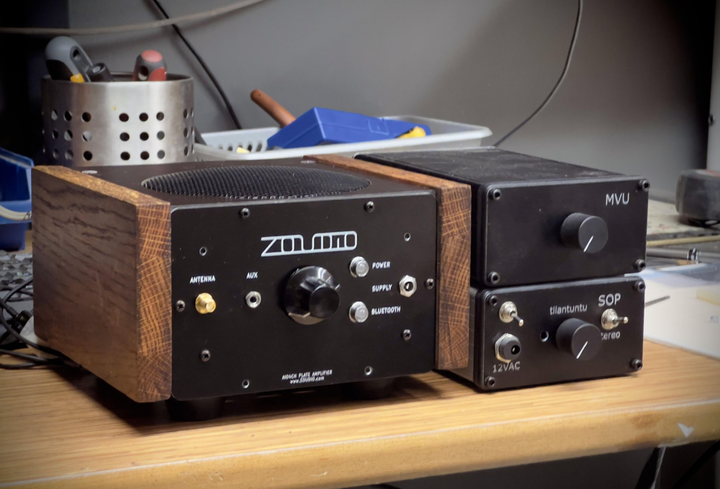

    Litt inspirasjon fra DIYAUDIO om hvordan bakplata kan brukes som en frontplate:
    Steinkare
    15.06.2004
    1.028
    403
    Vis vedlegget 858654
    Er det slik du ønsker at kabinettet skal se ut? Svart med olja eik på sidene, at det ser litt vintage ut, litt proff-lydutstyr?

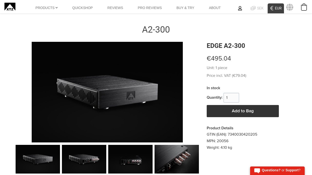

    Noen som vet hvor mye denne trekker?
    Vil Inverteren ha nok strøm tilgjengelig? Og kan jeg evt bruke to sånne forsterkere?

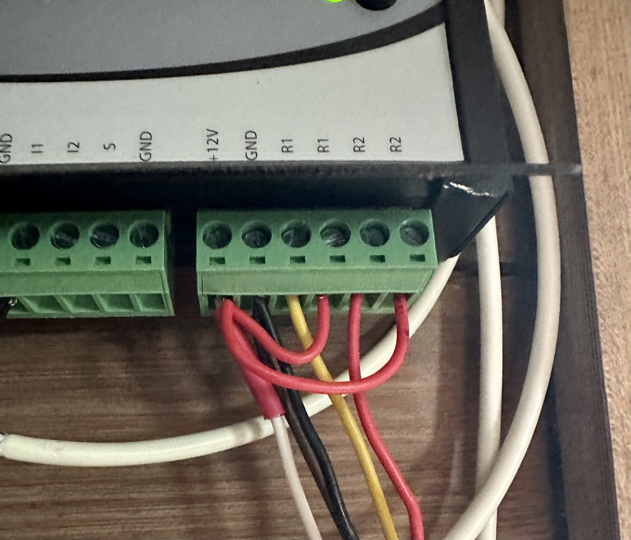

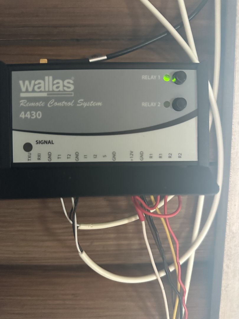

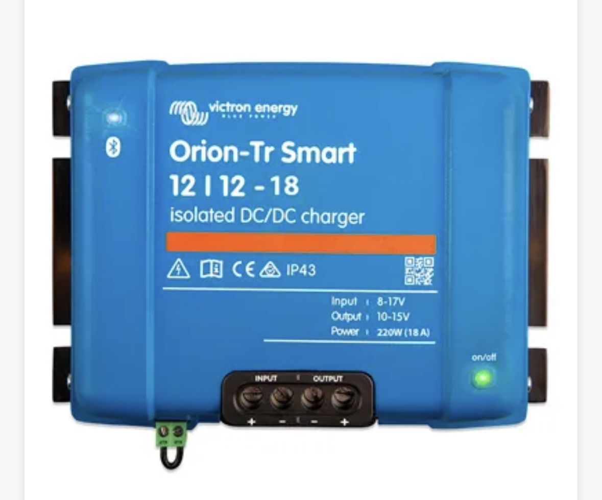

    Et annet spm til elektrogutta som ikke dreier seg om hifi (men fortsatt off grid hytte):
    På Victron enheter er det en jumper (den grønne) som trolig fungerer som aktivering av relee.
    Jeg ønsker å bruke en ekstra rele utgang (+\- DC 12V) på en Sikom enhet (ring hytta varm til Wallas parafinovn) som sender pluss og minus 12V. Disse enhetene trekker litt strøm på tomgang og i desember er det så lite lading fra solcellepanelene. Kjekt å slå av disse da med rele via sms
    Hvordan kan jeg bruke den til å slå på Victron enhetene?
    https://www.victronenergy.com/uploa...Smart-DC-DC-chargers-isolated-250-400W-EN.pdf
    Trenger jeg da et rele som kortslutter den grønne?
    mk1classic
    07.01.2009
    1.994
    1.622
    Sandvika
    Det ser ut til at du har tre muligheter.
    Remote on-off
    1. A remote on/off switch or relay contact can be connected to a two-pole connector.
    2. Alternatively, the H terminal (right) of the two-pole connector can be switched to battery plus,
    3. or the L terminal (left) of the two pole connector can be switched to battery minus (or the chassis of a vehicle, for example).

    Jeg prøvde å kjøre strøm fra Sikom på pluss men releet slo ikke inn
    duc916
    21.09.2005
    2.883
    3.135
    Vestfold
    Og da skal utgangen fra Sikomen til 85 og 86.
    Den inngangen / strapen på inverteren skal kobles med en ledning til 30 og en ledning til 87.
    Når relet er spenningsløst, så er kretsen (30-87) brutt og inverteren skal være avslått. Det samme som om du tar bort den lille strapen.
    Når du legger spening på releutgangen i Sikomen, så vil relet lukke bryteren / kontakten som er vist mellom 30 og 87.
    Da lukkes kretsen 30-87, og det er det samme som om du kobler til den lille strapen.
    Siden Sikomen har en releutgang, så antar jeg den har nok strøm til å drive et rele, et slikt rele bruker ikke mange miliampene...
    MB-S124
    19.05.2012
    902
    1.186
    Hvis Sikom har relé-utgang slik du sier den har, så skal det i mitt hode bare være å fjerne den lilla lasken og koble releutgangen rett innpå(såkalt potensialfritt).
    vil anta at Sikom-en har to reléer(to potensialfrie utganger). En som går til wallas-en og en ledig. Regnet med at det er NO kontakter hvor klemmene er merket R1/R1 og R2/R2. Så i mitt hode så fjerner du den lilla lasken og legger to ledninger fra den klemma til R2/R2 på Sikom-en, så er du ferdig.
    Har Wallas M4000 og Sikom(av eldre årgang) på hytta selv. Wallas starter potensialfritt på R1 og har en ledig reléutgang(R2) i mitt tilfelle. At du skal trenge et mellomrelé skjønner jeg ikke. «Du sender ikke» 12V noe sted med Sikom-enheten. Det er bare en bryter du kan åpne og lukke med SMS..
    duc916
    21.09.2005
    2.883
    3.135
    Vestfold
    Jepp, enig i det.
    Var/er usikker på hvordan den utgangen på Sikomen egentlig er konstruert. Er det potfrie kontakter, så er det bare å koble en 2-leder rett på.
    Da vil ikke et ekstra / utvendig rele fungere i det hele tatt.
    Men hvis det derimot er en 12 volt utgang som skrus av på, så må en ha et rele i tillegg.
    Manualen er sikkert et godt sted å begynne (?)

    Skjønner.
    Jeg har koblet R2 på samme måte som R1 skal kobles til Wallas (gammel M4000). Den har nemlig +/- strøm ut. Og det har jeg fått til med R2. Er R2 av kommer det ikke strøm.

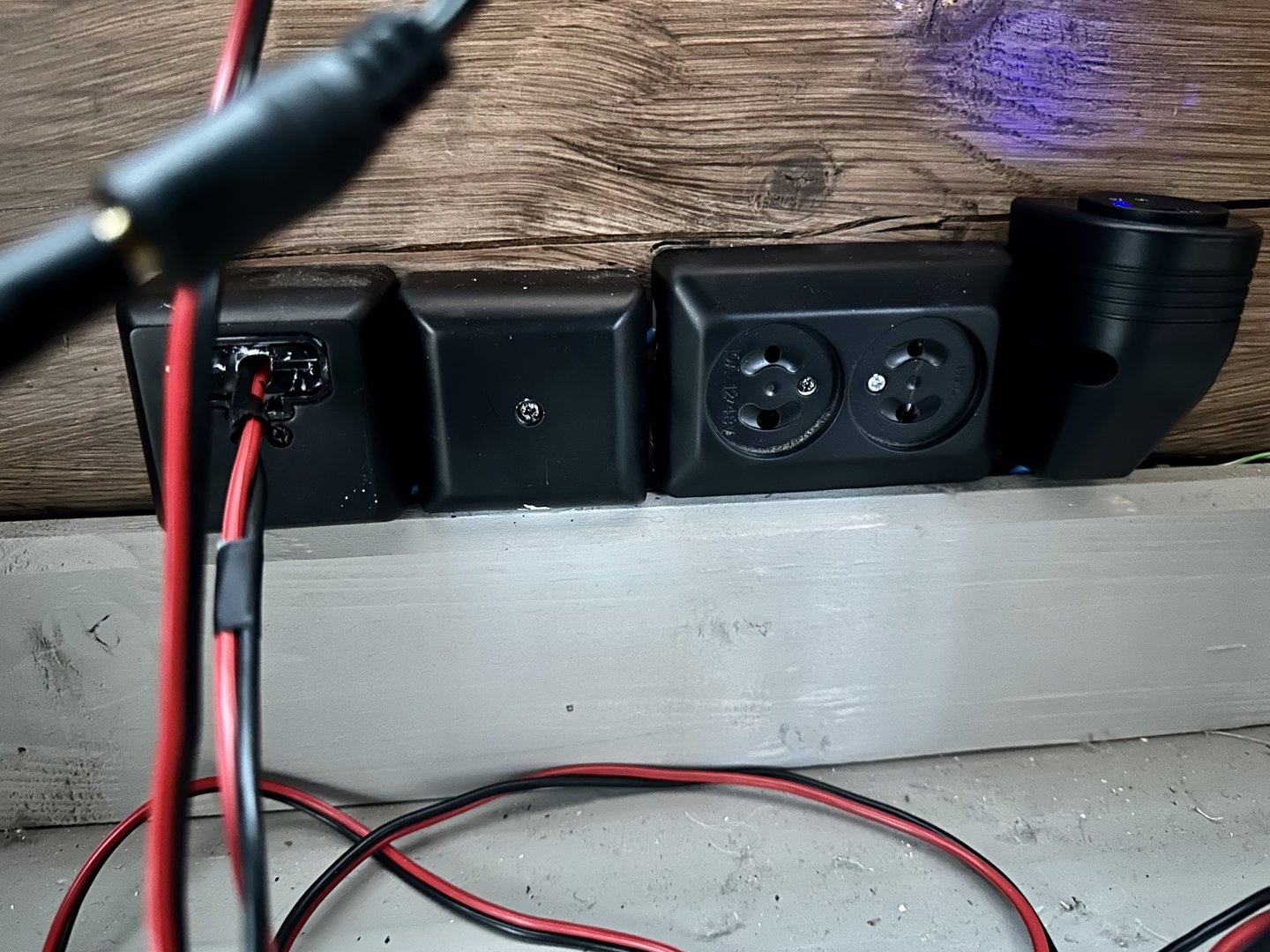

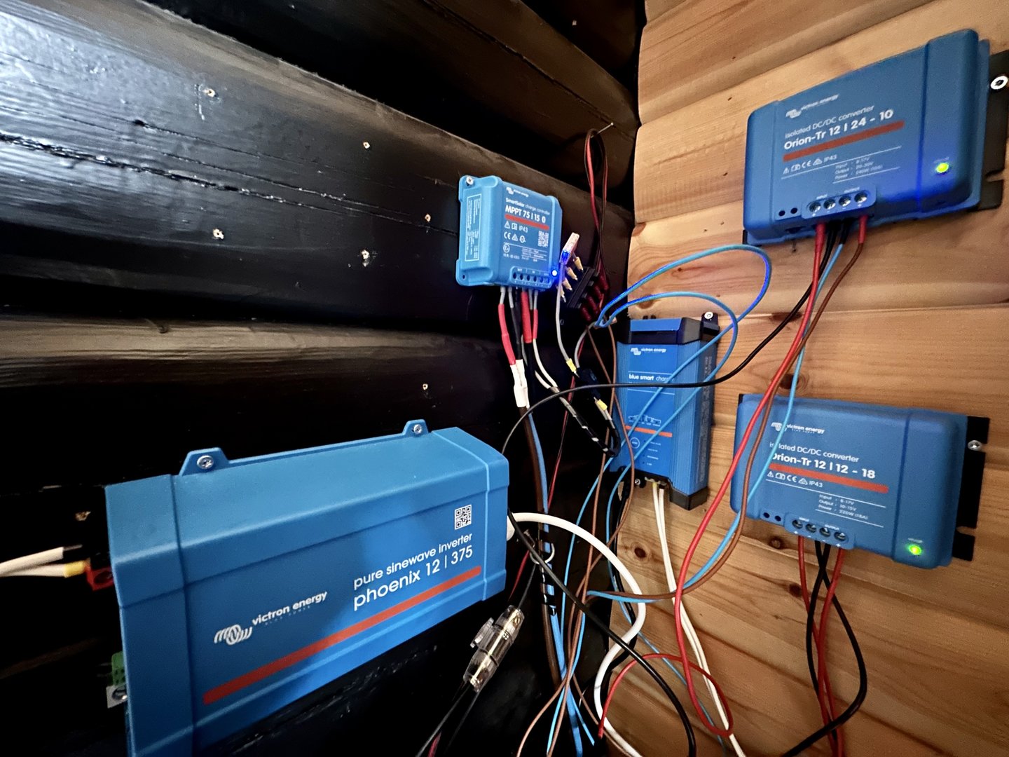

    Flott med noen elektrokyndige å drøfte ting med her.
    Som en glad amatør så har jeg iht forskriften lov til å koble anlegg selv under 50 volt & 200 watt.
    Ting tar tid her oppe så all «hardwaren» er midlertidig montert mens pen layout og kabelføring tas siden. Jeg er nøye på dimensjoner, skikkelige termineringer, krympestrømper osv. Og jeg legger opp 2,5 kvadrat PR til lys ganske pent synes jeg. Brytere og kontakter sprayes matt svart.

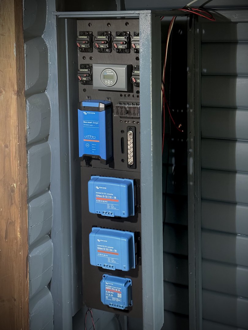

    Panelene er 2x100 watt. Batteriet 260 Ah. Inverteren og laderen kobler jeg på de få gangene jeg har behov for dem med 60 Ah «lastebil hurtigkobling» altså er de ikke fastmontert.
    Jeg har to DC DC convertere. En 12/12 til Wallas fordi den har startproblemer midtvinters. Nå funker det brillefint.
    Også har jeg en 12/24 DC DC konverter som kan stilles fra 20 til 30 Volt og det er den som driver 3255 forsterkern(e). Den har fått egen stikkontakt med taklampestøpsel. Ellers har jeg fastmontert 5 volt usb kontakter bak stereobenken også mtp annet hifi utstyr som går på 5 volt, f eks streamere, små dacer, dsp osv
    MB-S124
    19.05.2012
    902
    1.186
    Den lasken mellom 12V og R2 tar du bort, så kjører du to ledninger(en fra hver av R2 klemmene) til klemma med den lilla lasken. Da kjører du potensialfritt. Du erstatter den lilla lasken med en relékontakt. Du skal ikke «gi» noe 12V her.

    Nå har det snart gått 3 år og endelig er «lysverket» på plass. Her er det egne kurser til HiFi: en grovdimensjonert 12V og en regulerbar 24-30V via DC/DC converter. Ellers er det lader og 12/12 DC/DC converter for stabil spenning til Wallas når det er kaldt og spenningen i batteriet faller. Har også spandert på meg den feteste BMSen fra Victron som både har display og blutooth. Batteriladern har også blutooth.
    Nå skal jeg terminere og legge opp en uendelighet av 2,5 / 6 / 10 / 16/ 35 kvadrat kabler. Wish me luck 😬
