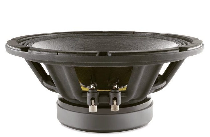

    Jeg har bestilt opp komponenter til hva man vel på sett og vis kan kalle en 12" utgave av SBS.1. Om det ender i et produkt i produksjon eller mer som konsept gjenstår å se. :geek: Litt av idéen var å lage noe som folk ikke kan unngå å legge merke til, og billedlig sett vifte med armene og rope "Nå da, er dette bra nok for deg? Hæ? HÆÆÆÆ?" foran de som (naturligvis ubegrunnet) overser SBS.1 fordi de tror den er for liten og puslete.
    Denne vil med andre ord fortsatt være designet for å spille med sub. Så vi snakker i praksis om et 12" midbass elemenet. 🤪

    Nei.. Halvkvalifisert gjetting på vol for aktuelle 12" ved q 0,71

    Når man aktivt ønsker seg at den skal rulle av tidlig og bratt i bunn, kan man forholde seg litt annerledes til volumkravene. Så driveren vil nok få vesentlig mindre enn det, stakkars. :)
    For et grovt inntrykk av størrelse på høyttaleren, så blir den trolig litt mindre enn JBL L100 Classic.

    Det blir kult å se!
    Faktisk har jeg et prosjekt på trappene med koaksial 10 tommers midbass med kompresjonsdriver som etter planen skal sitte i ca 30 liter, nettopp fordi noen subwoofere skal stå for de lavere oktaver. Dere tar det lenger, på flere måter! Liker det!
