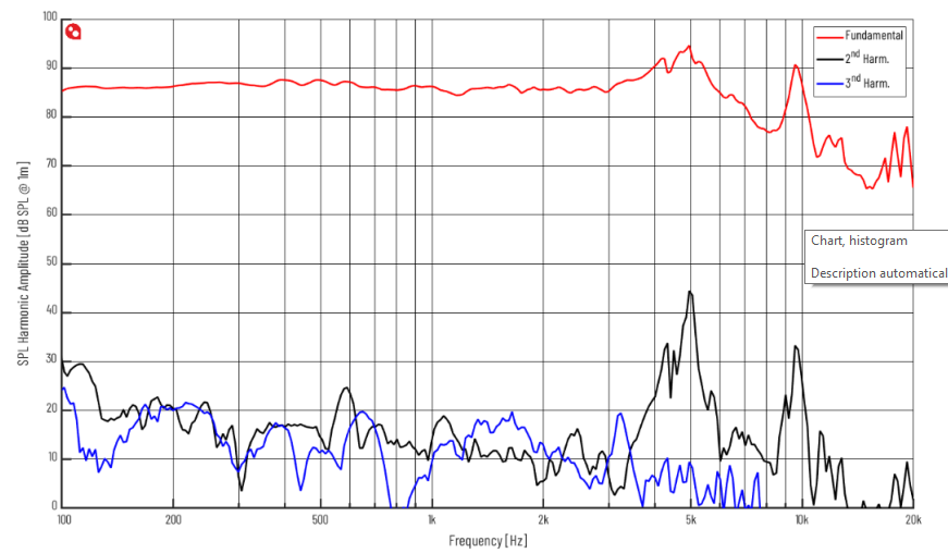

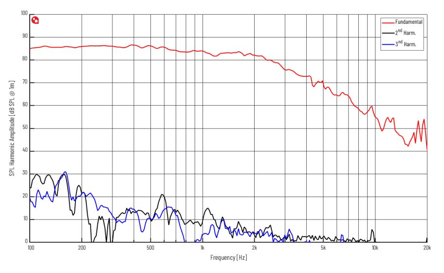

    Test av 4" hos Audioxpress
    Snickers-is
    05.02.2004
    18.801
    17.808
    Jøss, den var jo ikke på nivå med 6.5-tommeren. Ser nesten ut som om det mangler noe i motoren.

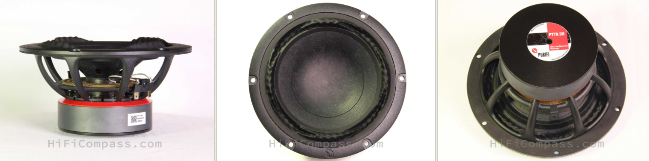

    MusicBear
    Da har HiFiCompass testet (!) Purifi PTT6.5M08-NFA-01A true midrange. Grundig arbeid mr Yevgeniy Kozhushko holder på med !
    Vis vedlegget 794525
    Purifi PTT6.5M08-NFA-01A 6.5" true midrange | HiFiCompass

    De har også lagt ut en 8" og en 5.25" til preview på nettsiden i dag
