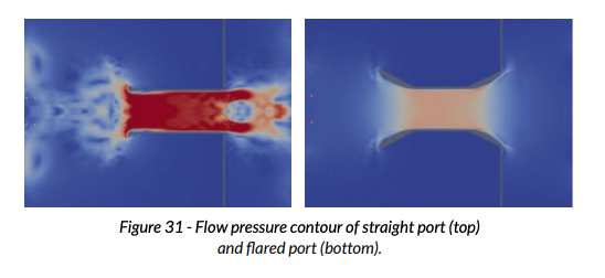

    Disse egner seg klart best til bassrefleks. Impedanskurven til en driver domineres i stor grad av mottrykket membranen møter. Det betyr at to drivere i samme bassreflekskasse kan settes i serie uten at man risikerer noe skummelt av den grunn. Med mindre man lager en slags slot loading har forholdene utenfor kassa svært lite å si for impedanskurven, og det må legges til at slike forhold påvirker lyden langt mer enn impedanskurven som sådan. For lukkede systemer og åpen baffel er risikoen noe større for at de kan fordele effekten ujevnt mellom seg.

    14 liter pr stk, og tunet til 28Hz. Det fungerer best med slaver da porten blir litt upraktisk stor.
    Man kan dytte kassevolumet helt ned i 10 liter, men da føler jeg det blir mindre optimal tuning.

    Man kan godt dra volumet et stykke oppover. Jeg ville nok stoppet på 25 liter som absolutt maks, synes hengekøyetendensen er til å leve med der. Tuning ved 25 liter kan være 20Hz, og ved 22 liter, ca 22Hz.
    For en stor høyttaler med mange drivere ville jeg vel vurdert 18 liter og 23Hz tuning som ganske optimalt. Man burde helt greit fikse 120dB hele veien ned, lav forvrengning og utmerket impulsrespons med 4 drivere i hver høyttaler.
    Porten har en tendens til å ende på rundt 1 meter eller litt over om vi skal holde oss under 15m/s. Derfor ville jeg nok anbefale slave til alle disse variantene. Man bør i såfall bruke minst 2 slaver pr bass. Om portene blir for lange kan det oppstå ganske tydelige mellomtoneresonanser i disse.

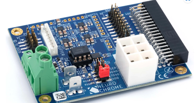

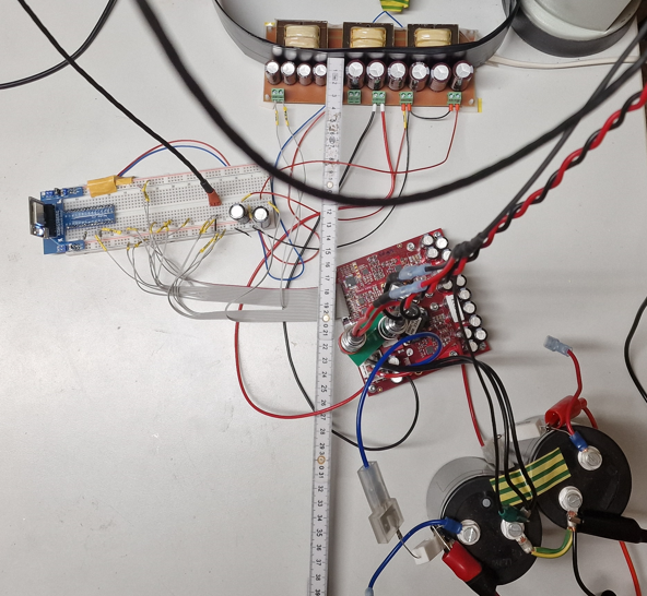

    Her er et nytt buffertrinn som er tilpasset Purifis Eigentakt og Hypex NC500. Det er basert på Korg Nutube. Altså en klassisk "fuzzbox" eller?
    Litt jordbærsmak i kildevannet ?
    https://atm-audio.com/input-buffer-for-hypex-and-purifi-audio-with-triode-korg-nutube/
    Dr E
    but as with most Class D amplifiers, the second harmonic distortion is so low that they become cold or analytical.
    "Den avslører svakheter i anlegget. La oss derfor tilføre nye feil for å maskere dette framfor å løse problemet med roten".
    Veldig merkelig spør du meg å velge markedets beste målemessig forsterkermodul og deretter tilføre store doser harmonisk forvrengning med bufferet. Da man like godt velge en langt rimeligere klasse D modul når man uansett saboterer de gode målingene.
