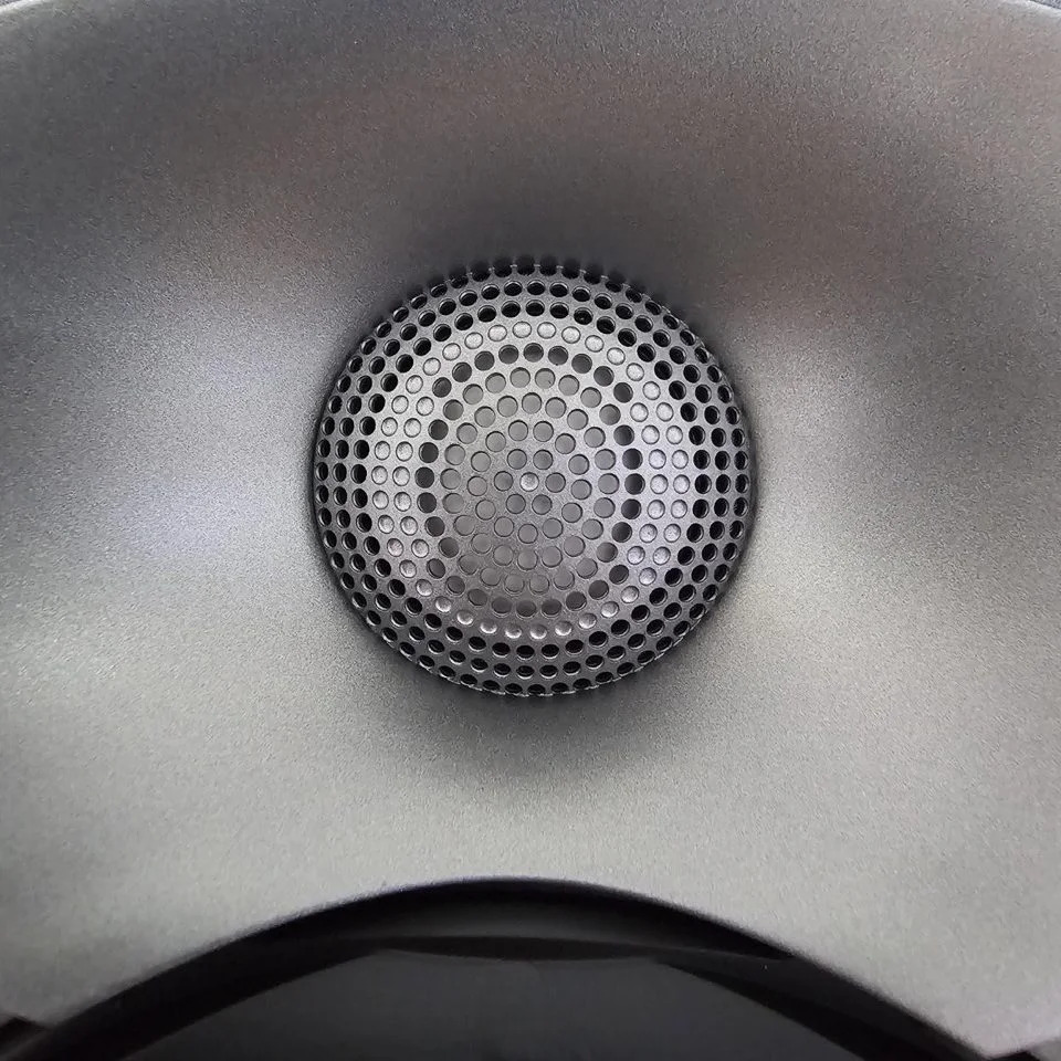

    ligner litt på Arendal sound sin nye diskant, men også er det motsatte, vil gjerne se målinger med og uten.
    Snickers-is
    05.02.2004
    18.701
    17.583
    Ja, se der har de lurt inn en liten faseplugg der også.
    Spent på hvordan dette slår ut på forvrengning. I verdenen av kompresjonsdrivere vet vi at faseplugger introduserer reaktive komponenter mot høye frekvenser. I kompresjonsdrivere er avstanden typisk 0,5mm for å komme til 20kHz. På rene mellomtonedrivere kan avstanden være større siden man ikke behøver å nå helt opp. Det kan se ut til at både Arendal og Purifi har lagt seg på et par millimeter. Om dette stemmer så er i hvertfall ikke fasepluggen utenfor regnestykket ved 15kHz.
    Vi vet også at jo høyere kompresjon man kjører, jo større blir expansion-contraction ulinearitet i luftkaviteten større. Dette medfører dominant 2. harmonisk forvrengning. Kort sagt får vi mer 2. harmonisk forvrengning jo større del av arealet på membranen som dekkes av faseplugg. For å forklare effekten kan vi se for oss at vi har en sprøyte der stempelet står på midten, og munningen er tettet til. Når vi trykker den inn vil økningen i kraft være eksponensiell. Kort sagt, for hver gang vi halverer volumet må vi doble kraften. Når vi trekker den ut vil kraften helt i starten øke nesten likt som når vi trykker den inn, men den følger i stedet en kurve som tangerer kraften som skal til for å halvere volumet. Dette siden trykket utenfor ikke øker mer enn tilsvarende atmosfærisk trykk. Så i ekstreme tilfeller vil forskjellen i trykk mellom kompresjon og ekspansjon være veldig stor.
    I en diskant har dette lite å si for membranen og motoren siden den dominante motstanden mot bevegelse er den bevegelige massen (dette vet vi at alltid stemmer så lenge vi befinner oss betydelig over Fs. Under Fs er "luftfjær" den dominante effekten sammen med opphengsstivheten). Men kraften som påvirker luften i kanalene avhenger av endringen i trykk foran fasepluggen. Dersom vi har en bevegelse på 0,25mm og avstand til fasepluggen på 0,5mm betyr det at vi genererer 1bar (forenklet til DC) ved bevegelse frem, og bare 0,67 bar (igjen forenklet til DC) ved bevegelse bakover. Så selv om volumforflytningen er den samme så er kraften som påvirker luften i kanalene ulik. En slik asymmetri fører til like harmoniske, her dominert av 2. harmoniske.
    Dette er et reelt problem for alle drivere, men det øker dramatisk ved bruk av faseplugg og det øker også dramatisk ved ekstreme membranhastigheter. De to i kombinasjon er mindre enn optimalt.
