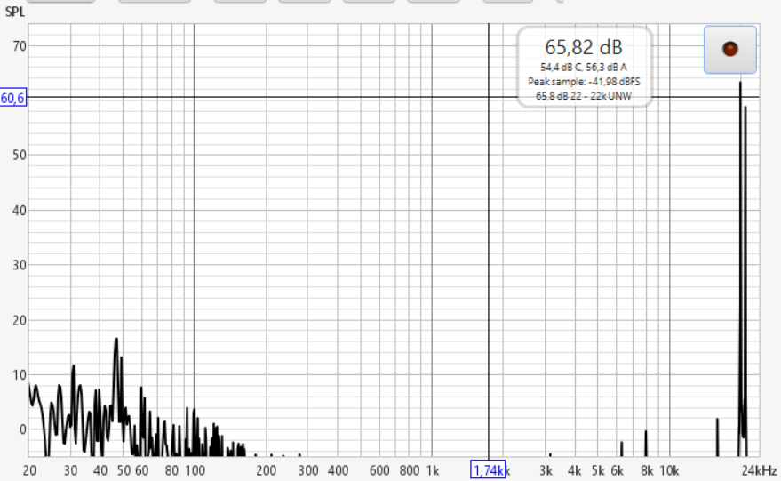

    Jeg lagde en fil med 20kHz og 21kHz og kjørte testen her nå men hørte altså ingenting (helt stille) selv om jeg skrudde opp ganske høyt. Målt med UMIC2 i lytteposisjon. Mine bånddiskanter er ikke så effektive ved 20kHz så det er bare 60dB SPL, men det burde uansett være nok siden støygulvet ellers er så lavt. 9kHz + 10kHz var i hvert fall plagsomt nok ved 60dB.
    Vis vedlegget 1110048
    Det kan godt hende mine 53 år gamle ører ikke er godt egnet for en slik test, og det kan også hende dette fungerer bedre med hodetelefoner.
    Filen er vedlagt hvis noe vil prøve selv. Pass på volum så ikke vi ender opp med brente diskanter. Dette er rene sinuser på full guffe og har dermed sinnsykt mye mer energi enn et musikksignal. Kjør testen bare noen sekunder om gangen.

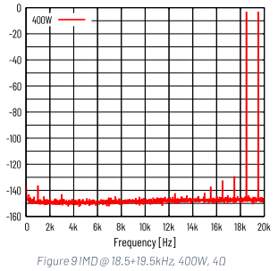

    Men det er vanlig å måle slike ting også. Dette kalles for intermodulasjonstest og måler nettopp ulineariteter i elektronikken.
    Her fra databladet på den nyeste Purifi 9040 modulen.
    Vis vedlegget 1110073
    Dette er selve syretesten for forsterkere. Her leverer den altså 200W effekt på hver av tonene 18,5kHz og 19,5kHz (-6dB). Hvis den ikke klarer det uten feil så vil det dukke opp som en tone ved 1kHz. Her ser vi at 1kHz ligger helt nede ved -138dB. Det er helt sinnsykt lavt og viser hvor ekstremt nøyaktig denne forsterkeren er. Det er langt langt bedre en det man kan drømme om å detektere med ørene.
