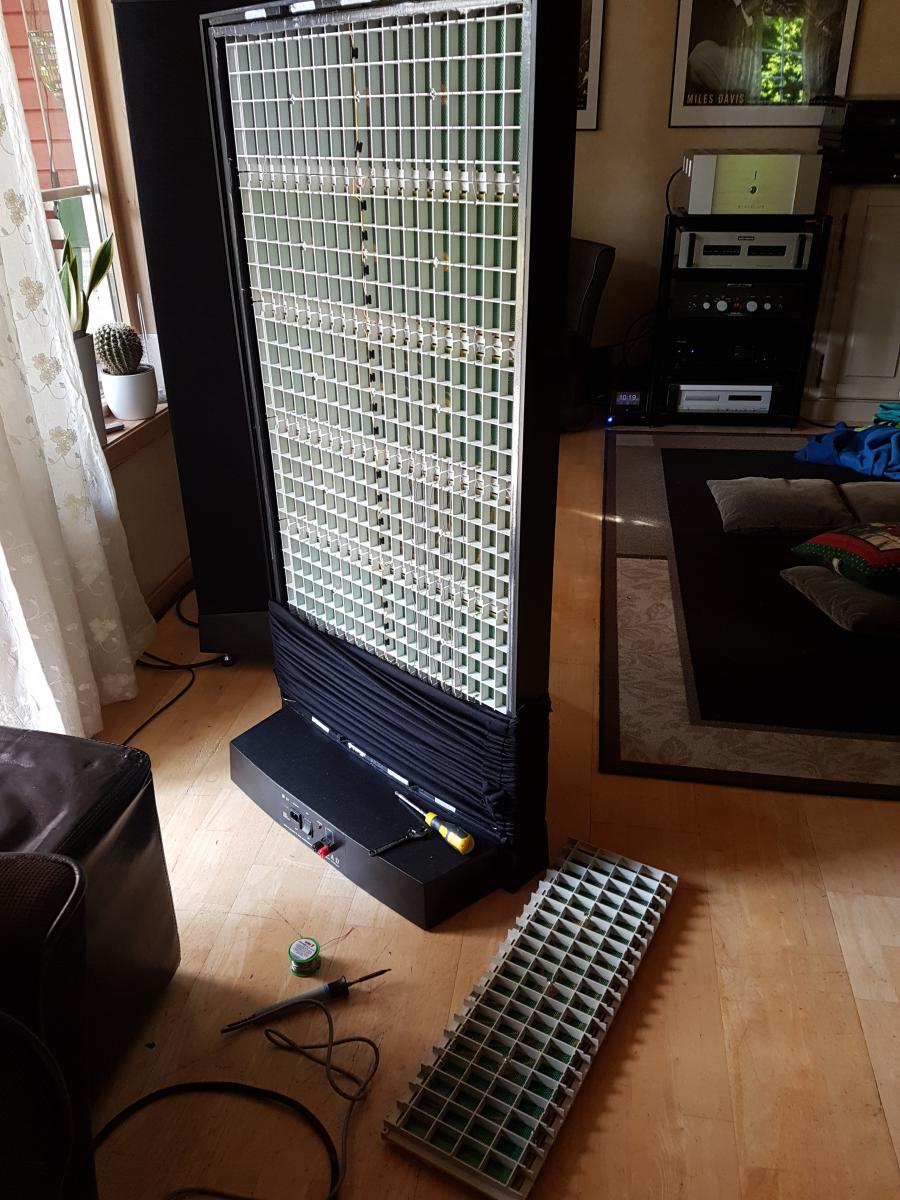

    Hentet et par Quad ESL 989 på vestlandet sist sommer. Den ene HT trengte litt TLC, og gjorde det mest nødvendige uken etter, for å få de til å spille bra. Problemet kom imidlertid tilbake, som det gjerne gjør, når det repareres halvveis. Brettet opp ermene sist uke, og plukket de fra hverandre, og gikk over elektronikk, og alle paneler. Det manglet en del småskruer hist, og her, så supplerte med nye. Strammet opp alle skruer, og muttere, og monterte sammen. Det viste seg at den andre HT manglet flere skruer, så den fikk samme behandling med oppstramming. Nå har de stått i stuen, og spilt en ukes tid, og kan endelig friskmeldes.
    Kan ikke si jeg hører noen forskjell, i forhold til mine ESL 2905. Quad elektrostater er magiske høyttalere, så lenge det ikke spilles for høyt.
    Vis vedlegget 433292
    Det siste bildet ble tatt før venstre HT ble fikset. Stofftrekket ble renset, og montert korrekt.

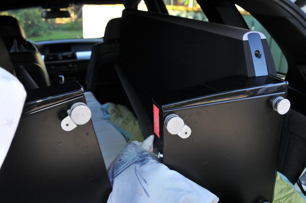

    Pga av manglende emballasje må jeg kjøre Quadene ned for blodtrykkets skyld, samt hente dem etter reparasjon.

    Etter 124 mil var det på tide å dra disse 2 beista ut av bilen :cool:
    Da blir det litt å stelle med i helga.
    Espen L
    Vis vedlegget 461531
    Pytt! De var jo ikke tunge, bare store.
    Nice compacts :p
    Nei, de var og er heldigvis ikke tunge, men man må passe på manøvreringsvinklene når man bærer inn og ut, ned trapper med krapp sving osv. Er man uheldig og mister panelene i bakken eller dæljer dem inn i et hjørne kan ting fort vise seg å ha gått riktig så galt.
    Vår del av bæringen Skranglefant, ut fra Bouyants residens som heldigvis viste seg å ligge på bakkenivå, var sjarmør etappen :cool: Takk for hjelpen, og ikke minst gjestfriheten i forbindelse med helgens tur til Bartebyen!
    Når jeg får klasket på ekstra vekt på føttene/sålen, og satt på spiksene så vil det vise seg om jeg har fått tak i "nice compacts" eller ikke.
    Da begynner jakten på riktig posisjon i håp om å få dem til å gjengi musikk like bra som hjemme hos Rubyred.
