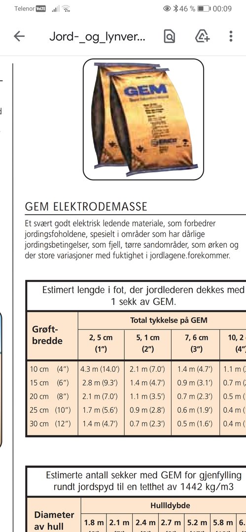

    Fjell er uegnet som jording. Brukes fjell skal det tilføres egen, spesifisert jordingdmasse i borehullene. (gem?).
    Som sagt, hvem har målt sin overgangsmotstanden til jord?
    Den vil variere mye, noen vil havne utenfor ønskelig spec. og noen vil ha svært lav overgangsmotstand.
    Fra netteier :
