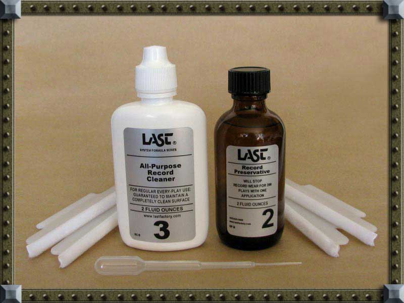

    Jeg synes det høres rart ut at man skal påføre platene et middel etter at de er vasket helt rene i en ultralydvasker. Hva skal dette tjene til?
    Scrooge
    07.11.2008
    3.008
    1.129
    Samme tanke slo meg også. Kanskje Arve vil svare?
