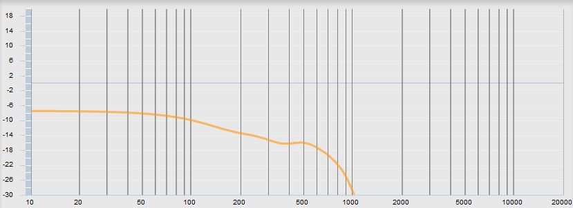

    2x4HD kan iallefall kopiere det originale filteret 100%. diskant er ren FIR mens woofer er en kombo med PEQ.
    har ikke greie på DLCP, men står ikke noe om FIR på produktsiden? vet ikke hvor mye IIR som er tilgjengelig.. når det er sagt så er noen av EQ punktene så små at det neppe vil ha noen betydning i praksis selv om noe sku mangle.
    ca. slik:
    ser selv max positivt EQ ligger under 0dfs, om det blir slik på utgangen også må isåfall snittet økes?
    http://www.audioheritage.org/vbulle...erence-Monitor&p=393453&viewfull=1#post393453

    Stemmer det UFO. Med mindsp 2x4hd kan du kopiere filteret komplett. Full FIR på D2 og en kombinasjon av FIR og IIR på woofer da det mangler taps for full FIR på woofer.
    DLCP har 15 PEQ´s pr kanal inklusive deleflanker og ikke mange nok for komplett filter. Ble ingen FIR på DLCP ennå det var varslet fra Hypex til å begynne med.
