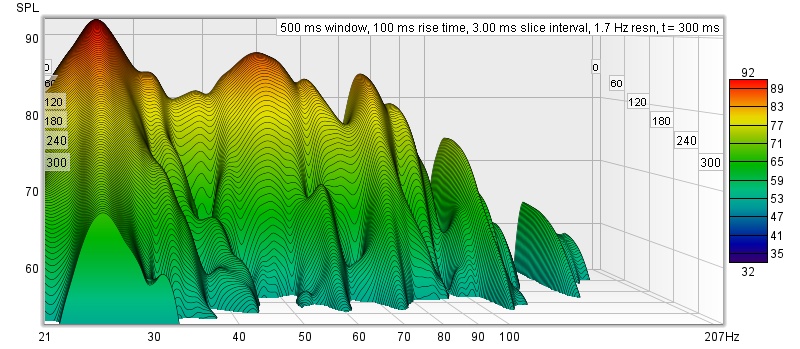

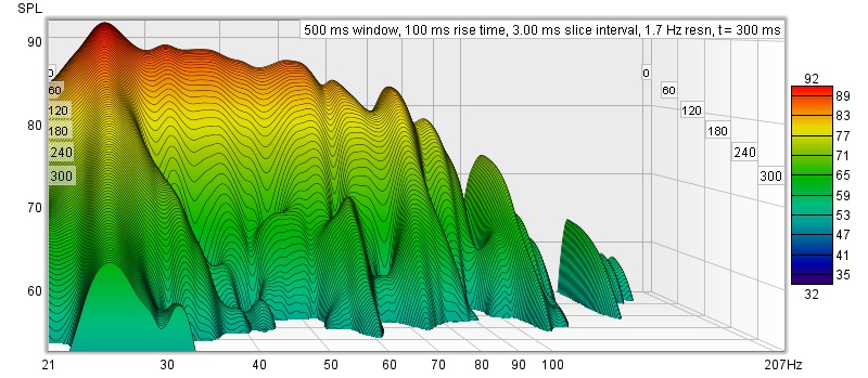

    Det er ikke helt dødt her til gårds
    Litt fikling i musikkrommet:
    Drasset inn to gamle kasser, satt i jbl2225 og plasserte de i bakre hjørner
    Satte delefrekvens ca som frontsubb, reverserte fase, kjørte pinknoise og justerte delay med minidsp on the fly til resultatet var nogenlunde
    Ser en smule bedre ut i tidsdomenet også
    Kan ikke høre og tolke dette annerledes enn at dette er heftig og skal jobbes mer med

    I tidsdomenet ser det ca slik ut:
    För bakbass
    Etter bakbass
    Etterklang kortet over hele fjöla, og tilogmed en reduksjon av den heftige 25hz resonansen. Basskassene lekker som en sil, og jbl2225 henger kun på trass da kassene har slått seg etter fuktig lagring i 3-4 år så dette kan bare bli bedre.

    Veldig gøy å se JoHoo 👍 Minner om mine resultater og ikke tvil om at det kan bli enda bedre med mer tweaking 💪💪🎶🎶
    För bakbass
    Vis vedlegget 894549
    Etter bakbass
    Vis vedlegget 894551
    Ja det er mye å jobbe videre med her. Finne riktig deling og EQ på bakbassene og finstille delay. Justering av nivå har også stor påvirkning og jeg tror jeg var kommet nesten til -10dB i forhold til front för jeg mistet effekten
    Gikk også rundt i rommet med mikk og live RTA, og ser ut som responsen er betydelig jevnere over hele rommet....

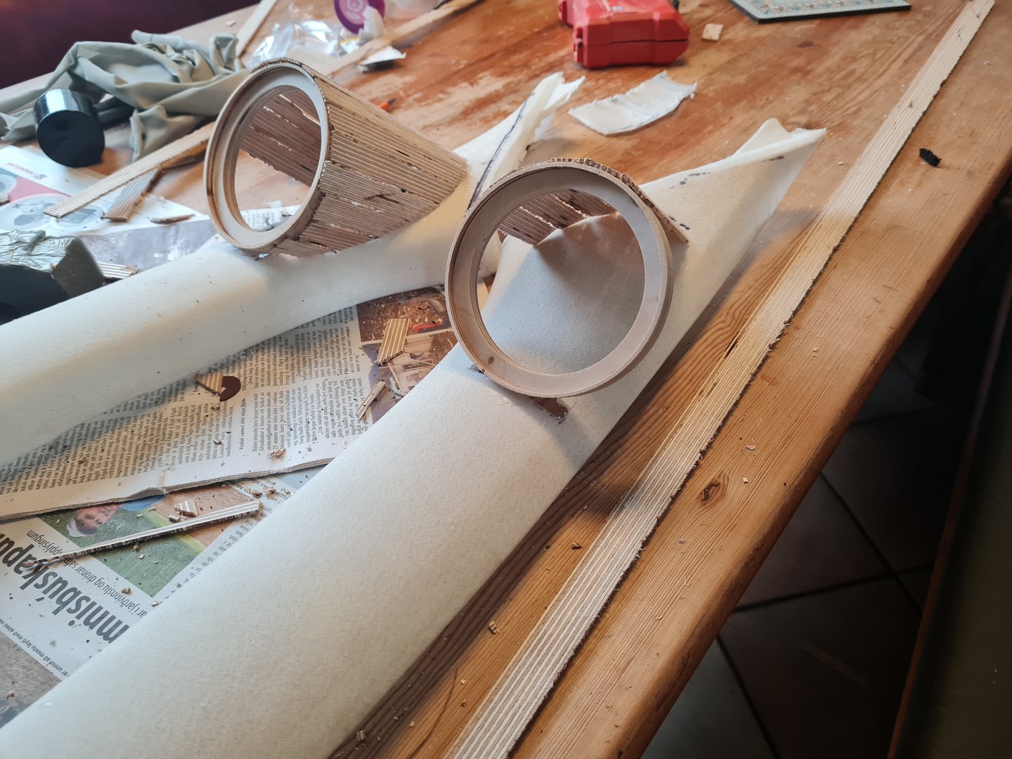

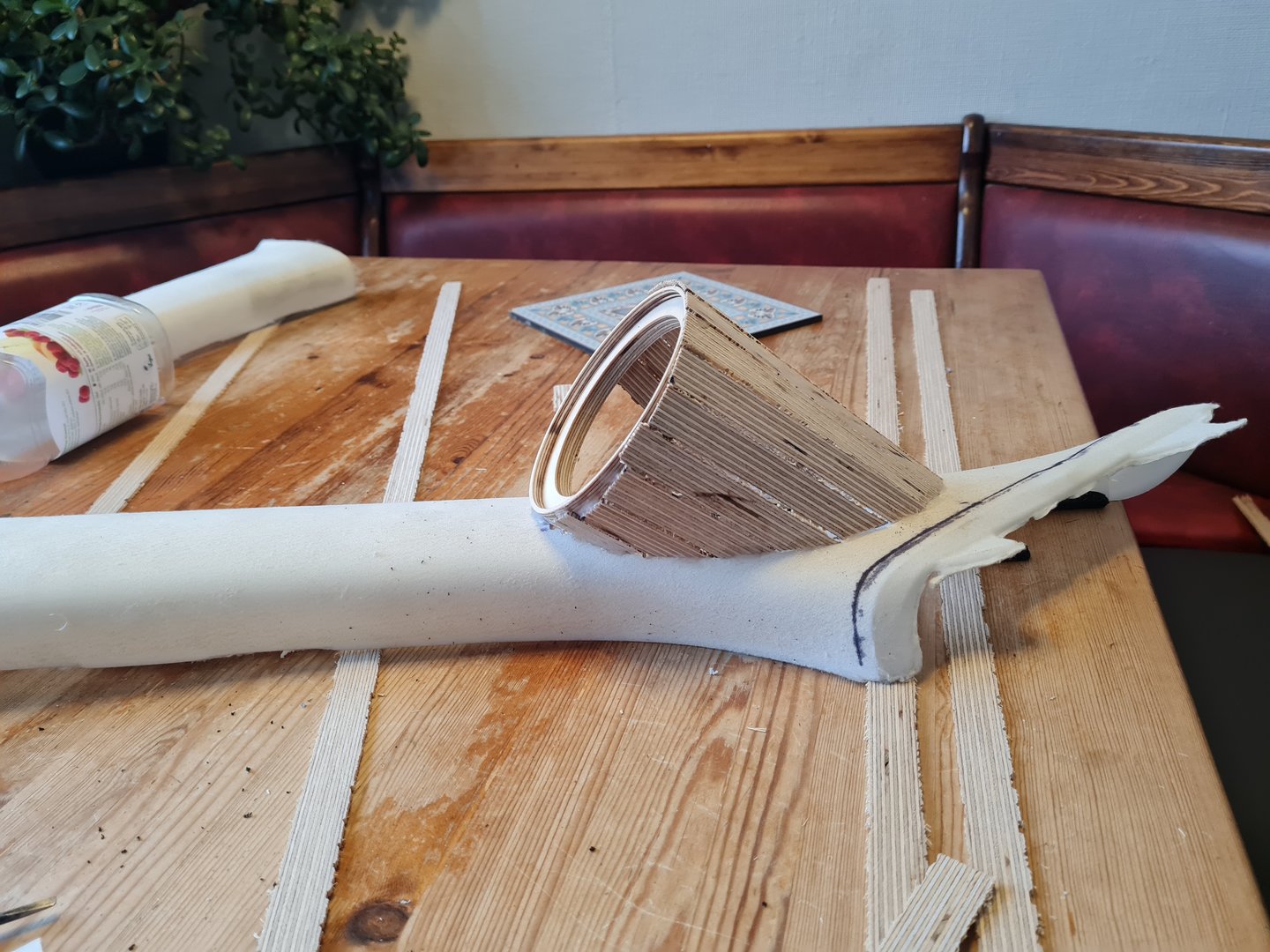

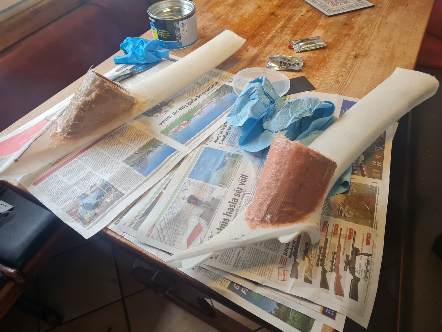

    Følte for å bygge høyttalere igjen. Men denne gangen der hvor jeg har mest lyttetid om dagen. Begynner med guttens bil for å øve på ting jeg aldri har gjort før
    JoHoo
    20.02.2013
    4.243
    4.167
    Har skjønt såpass at noe mindre enn treveis front i bil er bare en bløff
    Pussing, fyllsparkel, mer pussing, lakkering og så subbsnekring
    Vurderte IB I reservehjulbrønnen men feiget ut foreløpig
