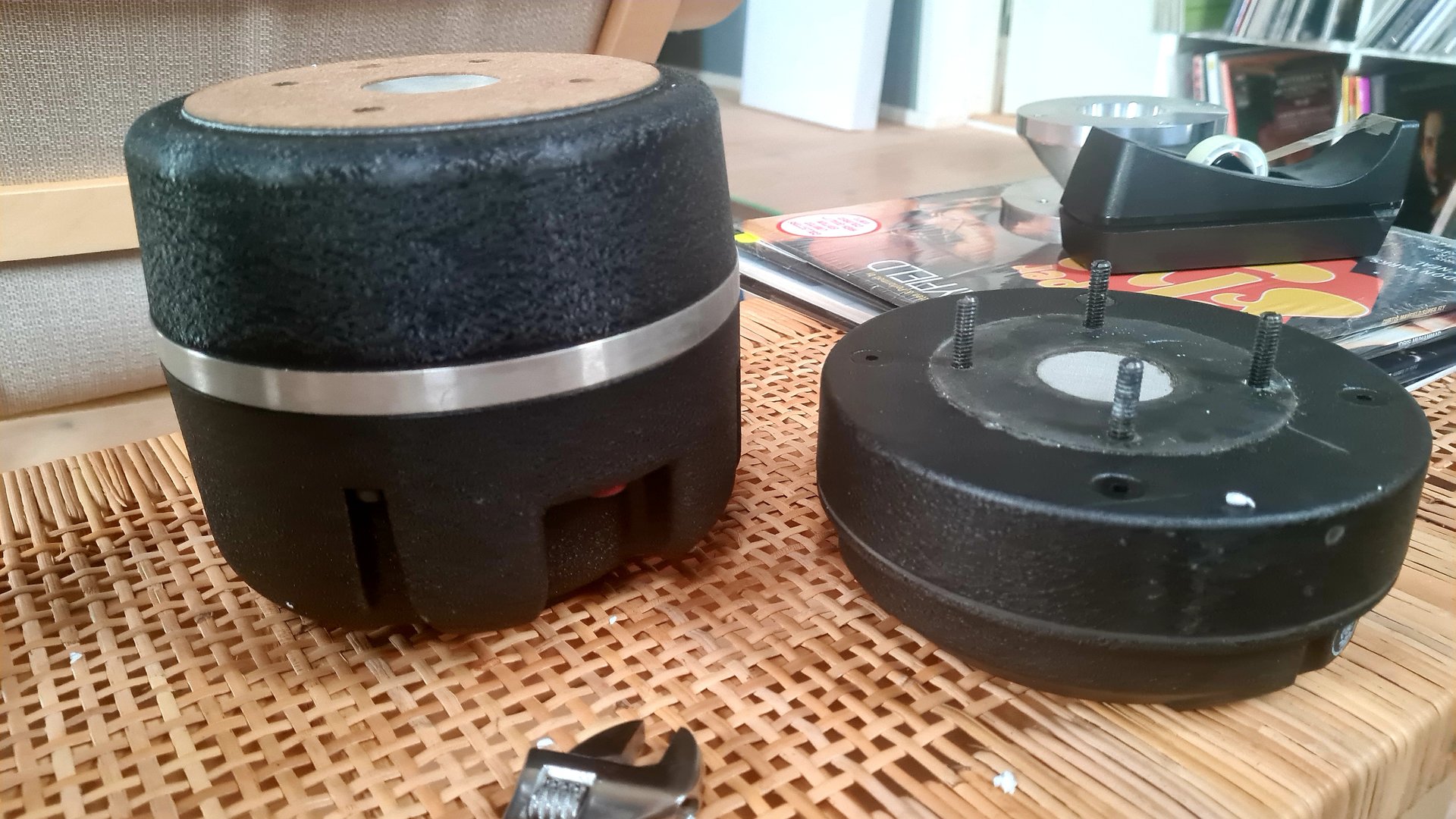

    Etter en deilig uke på bortekontoret med feltarbeid er det en enorm barnslig glede å komme hjem til en pakke fra selveste Drøbak
    Hva kan det være?
    Tataa! Eller TADTAD!
    JBL sporenstreks demontert, og TAD rett I stussen på 2384
    Det er kanskje størrelsen det kommer an på?
    Første inntrykk; ikke guffent. Mer klangrikdom, mer i toppen og definitivt mer skyv nedover
    @LMC hjertelig takk for en supertrivelig handel. Hadde neppe turt å kjøpe brukte TAD fra noen andre enn deg, og godt å vite at disse driverene har kjent historikk og gjennomtestet av deg og Grelv. Og Jeremias for en strøken pakkejobb. Har du muligens gjort dette før?!?

    Kan melde at 4003 er veldig lette å ha med å gjøre i forhold til å tune en altspisende target
    Mer utstrakt i toppen uten å låte hardt
    Skyldes sannsynligvis mindre behov for heftig korrigering oppover
    Forbereder innrykk av Íslands DIY elite (hele to stk)
    2360 er klargjort med et par smykker av noen adaptere, og klare for å blåse sveisen av gamlekara

    Er 2384 ferdigbora for boltdiameter på TADen?
    JoHoo
    20.02.2013
    4.243
    4.167
    Nei, borret selv med utskrevet mal fra Habicht. Myk og enkel plast å ha med å gjøre, så ble helt nøyaktig med håndholdt bor

    4003 er i en helt annen liga imo

    For de uinnvidde, hvilken TAD og JBL er det vi ser på? Og hvilket frekvensspekter er TADen ment for?
    4003?
    JoHoo
    20.02.2013
    4.243
    4.167
    4003?
    4003 erstatter JBL 2450sl med truextent her til gårds. Samme frekvensspekter (650hz-)
    Tror ikke jeg gidder å teste 2384 med diskant, og tviler det er hornet jeg satser på videre. Men 4003/2384 er en glimrende kombo absolutt.

    Hvor ligger hemmeligheten i disse TAD-driverne? Er det størrelsen på kammeret og dermed mer plass til demping? Faseplugger?
    Bedre membran/oppheng?
    oks81
    29.10.2012
    12.849
    11.430
    Hjemme
    Faseplugg og gjerne litt mer motorkraft gjør at en får litt mer i toppen. Økt motorkraft gir også mer i bunn. Mulig det er mindre avstand mellom membran og faseplugg, det gir mer i toppen. Men tåler mindre effekt. Forøvrig burde ikke det være noe problem til hifi.

    dessuten har 2002 og 4003 ikke ledninger som ligger og vibrerer i bakkammeret, men noen lange custom bananplugger kobler ht kablene rett på terminaler på membran assemblien

    Da er gutta lempet ut. Betydelig tynnere i håret og med noe å tygge på
    Først ut var 2384 med TAD i rumpa. De var overstadig begeistret for bassystemet og hadde aldri hørt maken, men ikke overbevist over 2384 sin fortreffelighet
    2384 ble raskt demontert og lempet ut, og 2360 båret inn. Først da kom hallelujaropene. Spilte alt fra skrammel til orgelverker, symfoniske verker og jazz fra 50 tallet til i dag. Funka alt sammen. Diskant mente de var bare fjås, så det gadd vi ikke å teste. Jeg som er minst 20 år yngre enn de har det til gode
    Ene karen bygger og reparerer rørforsterkere profesjonelt og den andre karen har akkurat ferdigstilt et voksent hornsystem.
    Begge sverger til allout maxa rørforsterkere med tungt jern og så enkle passive kretser i høyttalerene som mulig. Men de er ikke på bling, kabelløftere og annet fjås. Den hyggeligste kommentaren var at de ikke syntes de lyttet til digitalt, men mente dette låt «analogt» og organisk.

    Hvor viktig skal en gjøre dette over 10k? 2360 sin beaming er veldig målbar. Men de digre lydbildet er ikke så målbart, men veldig hørbart.
    Jeg foretrekker 2360 over det lille jeg har hørt av 2384 og Seos.
    Ikke fordi jeg har 2360, men for en gangs skyld sier min mening :)
