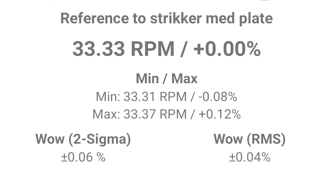

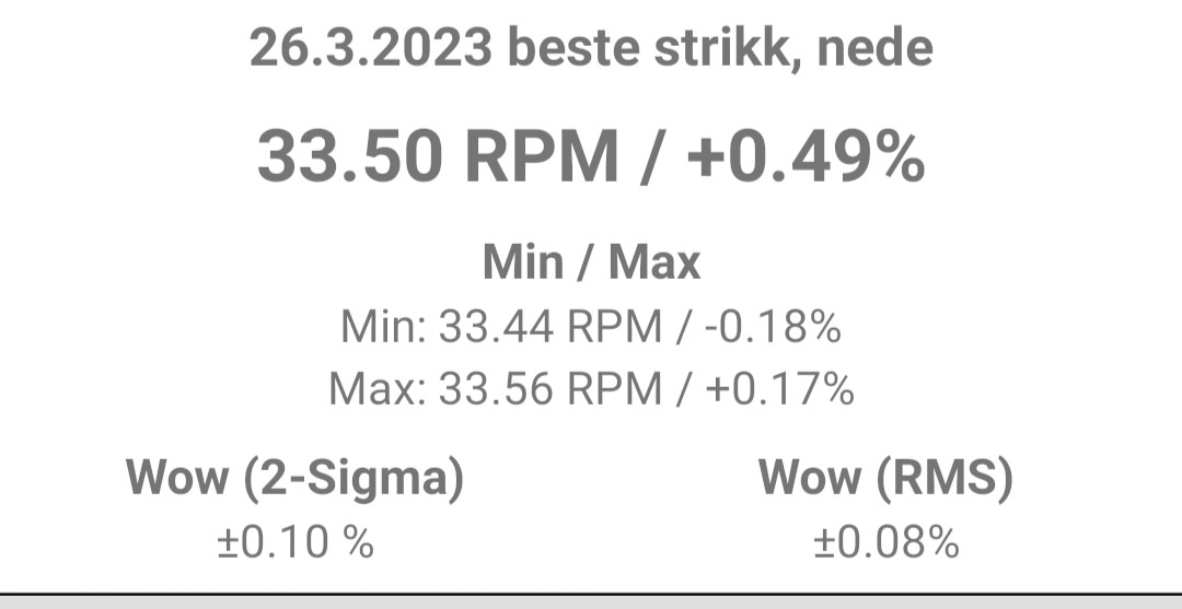

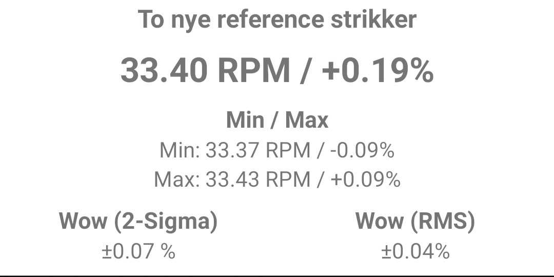

    Når du ikke hører det hvorfor bry seg, hvilken reim har du på din RP6?
    Jeg har en trippel pulley fra Tango. O-ringene jeg mottok var av dårlig kvalitet og det gikk ujevnt, som nevnt tidligere. Idag kjøpte jeg to stk Rega reference og det målte umiddelbart veldig mye bedre.
    Jeg hører på mye klassisk og organiske instrumenter. Hvis ting er surt nå vet jeg at det entene er opptaket eller skeiv trykk på plata/skeivt hull.
    Se gjerne målinger tatt før og nå.
    Og siste måling:

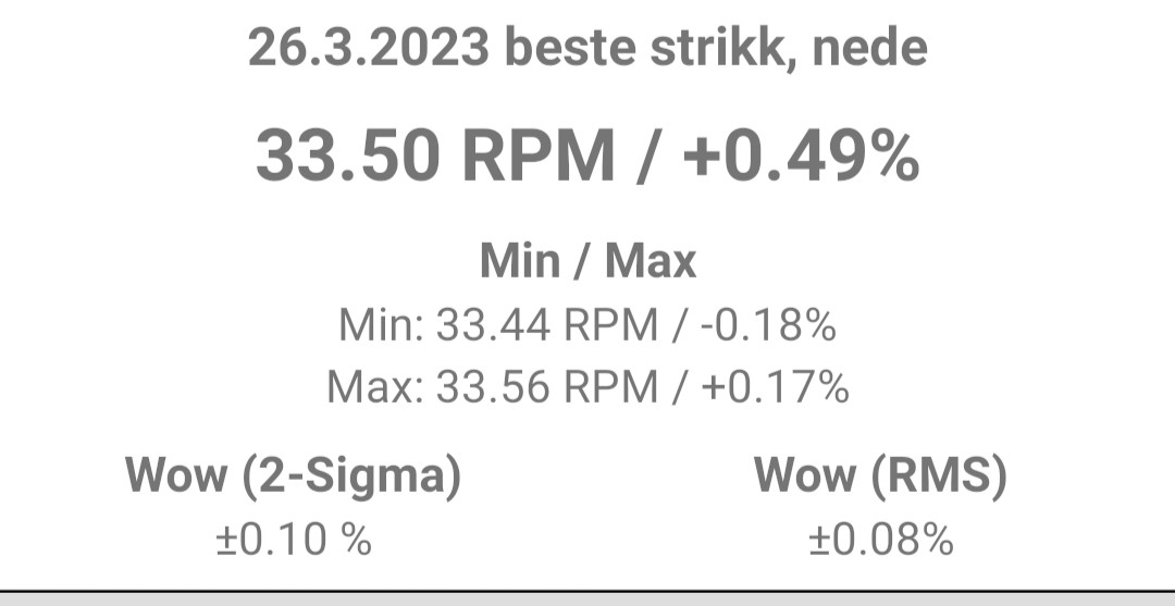

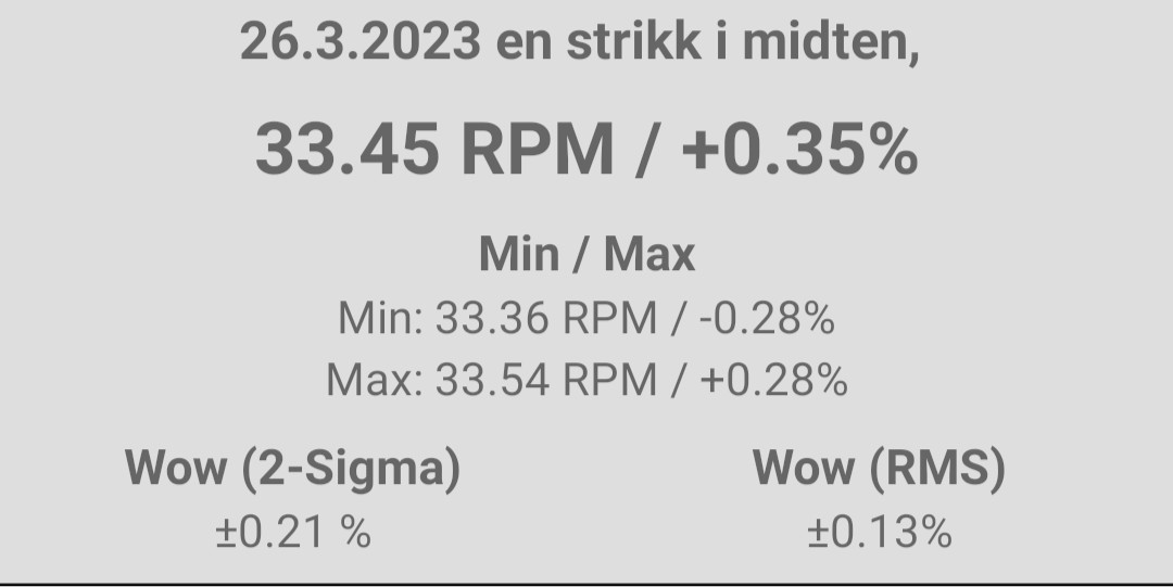

    Vis vedlegget 936204 Vis vedlegget 936205
    Og siste måling:
    Vis vedlegget 936206
    Siste måling med sporing av plate:

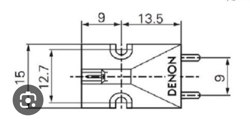

    Hei, har tenkt å kjøpe meg en Denon 103 for å teste på regaen min. (Har en ny exact nå) Noen som har testet 103 på rega ?

    ^DL103 er i utganspunktet for stiv til en Rega-arm. Kan virke om man gjør den så tung som motvektsloddet klarer.

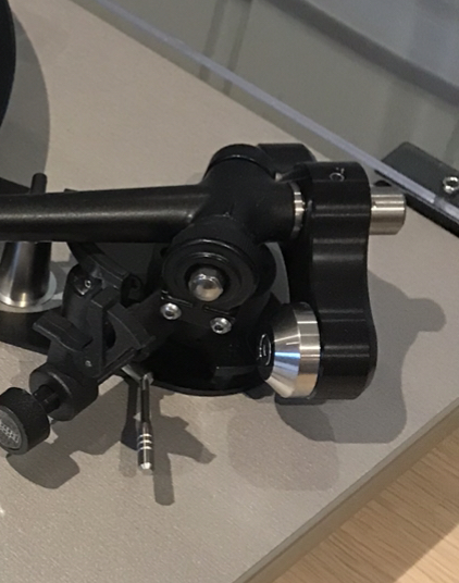

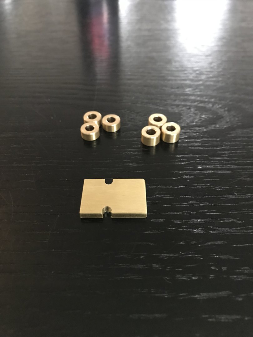

    Var det jeg tenkte på. Skal få frest ut en messing plate å ha imellom pu og arm for å få litt mer vekt. Så må jeg dreie noen skiver/hylser for å få løftet opp arm i bakkant. Har ett ganske tungt lodd på. Husker ikke hva det het, ikke det originale.
    S
    Slettet medlem 32125
    Dette loddet her. Kan snu det 180 grader også.(kraft x arm)

    Messing shims på 3mm.(8gr.) pluss noen hylser til å løfte arm(4 og 5mm) Får håpe det fungerer sånn nogenlunde med 103R😊

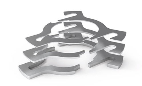

    I den tiden jeg drev med Rega, og dreide mellomlegg for Rega armer, brukte jeg å splitte mellomleggene/ shimsen. Da slipper du å dra armen helt av for å bytte shims.
    S
    Trenger ikke å dra armen av nå heller. Bare skrur ut de tre skruene og trer hylser under og på med skruene igjen.👍 Tar ca 1min.
