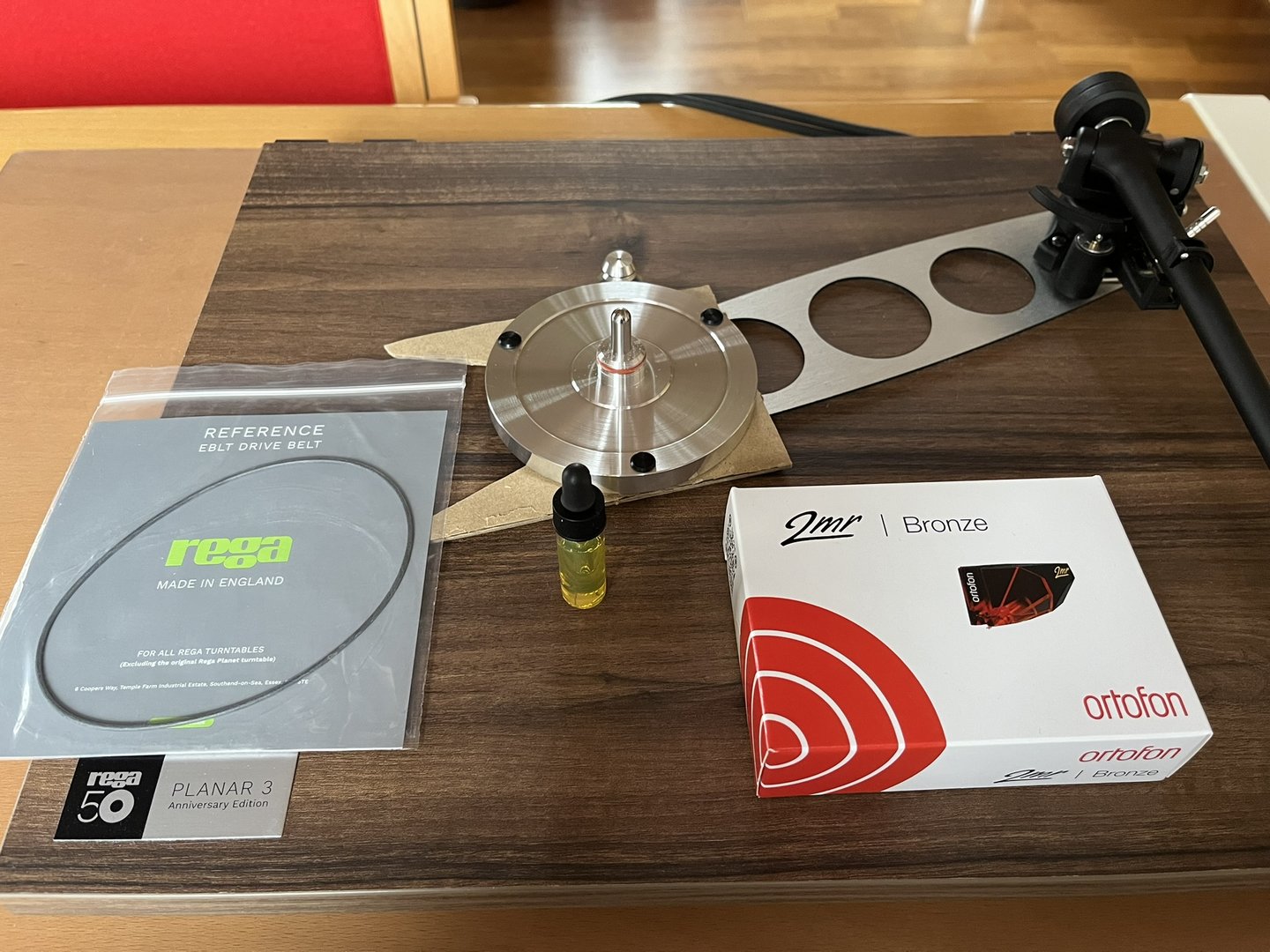

    Service og udskiftning af pickup på min REGA P3 50 Anniversary med Groovetracer Reference Subplatter:
    For nogle uger siden ville jeg foretage nogle forbedringer af min pladespiller:
    1) Tilsætte ny olie på pladespilleren
    2) Udskifte remmen med en ny REGA Reference EBLT rem, eftersom den gamle hopper af under opstart
    3) Udskifte min ORTOFON 2MR Blue pickup (som jeg ellers er MEGET, MEGET tilfreds med) med 2MR Bronze
    4) Justere hastigheden på pladespilleren, eftersom den kører for langsomt efter udskiftning af subplatteren
    Men alt gik ikke lige som forventet!!!!
    Fortsættes …
    Mange hilsener fra Danmark
    og rigtig god påske til jer alle
