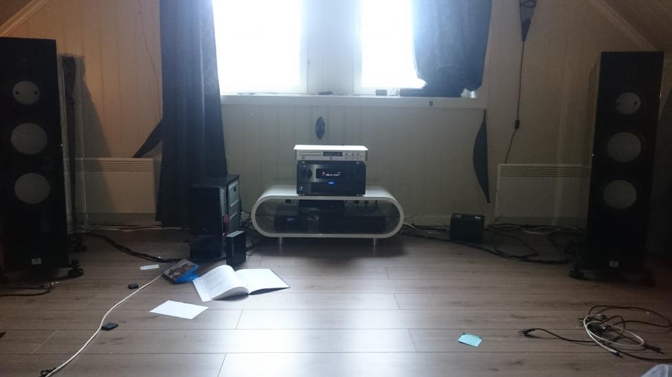

    Pioneer som står for underholdningen akkurat nå.
    Er iferd med å koble opp kinohøyttalerene. Med bypass fra reciver til HT bypass på dac og så rett i effekttrinn. Testa ut med Klipsch B3 og det fungerer som bare rakker' n.
    Cluet er å få subbene med når jeg spiller med kinoampen. For å høre om det tilfører nok forvrengning og dritt slik at metal høres gøy ut igjen.
    Mye kabelrot nå...
    Mye kabelrot nå...

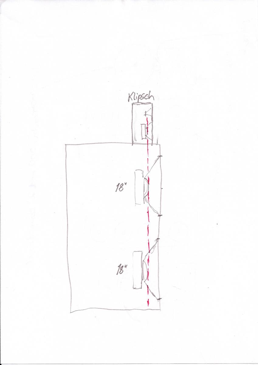

    Mens du finner sekkehjulet og ruller inn bassene har jeg laget en ny 30sekunders tegning.
    Den viser fasing av høyttalerne.
    Plasser klipsch på subbene.
    Kon på bass i klipsch skal stå likt med kon på 18", se den røde streken. Ikke bry deg om diskant i Klipsch.
    Bruk meterstokk og mål.
    Skal da etter det jeg tror være i fase.
    For å kontrollere dette så kan du måle deg til det senere. :)
    Om Klipsch er veldig høyt i forhold til lyttepos. så kan du kanskje tilte de litt fremover så lyden vil treffe deg midt på nesa :)
    Bare et innspill
    Vis vedlegget 404215
    Bare et innspill
    oks
    Bare et innspill
    oks
    Tok feil!!
    Den røde streken skal vere midt i magneten!!
    Skal sitte i skammekroken i 5 minutter :)
    Takk til anonym som holder meg i ørene!! :)

    Midt i magneten på klipsch og subber.
    Dvs da si at klipsch må stå godt innpå subbene.
    Vil ikke det gi en kansellering fra elementet på klipsch til topplata på subbene? Er kanskje ikke noe å bry seg om?
    Kan jeg snu klipsch opp ned? Slik at hornet kommer lavere?
    Godt poeng! :)
    Jeg veit faktisk ikke helt...kanskje en klosse under Klipschene?
    Er jo noen enkle, kjekke småtweak som du kan prøve når du kommer i gang som ikke koster en eneste krone :)
