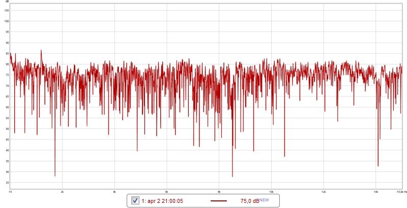

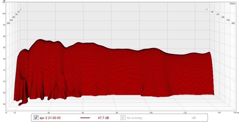

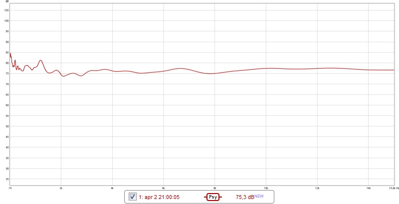

    Hei Alpha. Prøver nå med relativ sakte sitgende kurve på kinodelen.
    Fått jobbet litt med dette nå og resultatet er brukbart. På målinger ivertfall
    Får se litt mer etterhvert på justeringer
    Her er noen grafer dette er med Audessy, og med minidsp 2x4 på subbene som deles ved 80hz.
    Ser ikke så galt ut dette.
    Vis vedlegget 434132
    Vis vedlegget 434133
    Vis vedlegget 434134
    Mulig subbene er satt litt hot. Får teste noe film på tirsdag. Evnt dra de ned i minidsp.

    Ser målingene dine går bare ned til rett under 60dB på vannfallet. Hvordan ser ut lengre nede, for eks til 35dB? Mye som henger igjen der, eller har ikke dette så mye å si? Ser jo ellers bra ut!

    Hei Hunsbedt.
    Målingene er lagt inn ned til 56db. Jeg har et grunnstøy nivå i rommet som ligger mellom 48-55db i rommet under 100hz. Blant annet en 50hz bølge som mik plukker opp som jeg antar enten kommer fra strømforsyning fra pc eller duringen fra varme anlegget her i huset.
    Målingene er alikevel ca -30 ned ved 25hz innenfor 200ms om jeg ikke husker feil. Så dette måler bra
    Kan legge ut målinger av grunnstøy om du er intr. Envt så kan jeg måle høyere spl for å få større fall ned mot 50db.
