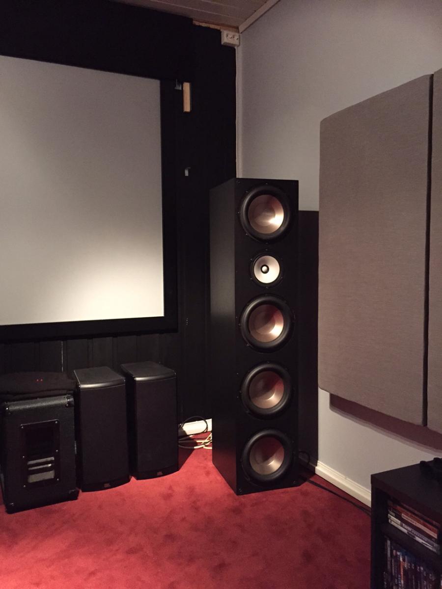

    Hei Retep,
    Jeg har en Hypex psc2.700 per side på høyttalerne det er bilde av under.
    Disse høyttalerne har aktiv deling mellom bass og mellomtone på 200hz og et passivt delefilter mellom mellomtone og diskant i koax-elementet.
    Jeg kan høre litt susing når jeg går inntil høyttaleren, men det er på ingen måte noe jeg klarer å registrere, eller hører i sweetspot.
    Så vidt jeg kan høre også kommer susingen fra koax-elementet og ikke bassene så jeg kan ikke skjønne at dette vil være noe problem hos deg hvis du skal bruke det på basserne dine (ikke hvis du skal bruke det på mer heller forsåvidt :)).
    Vis vedlegget 332505
    Jeg ønsker å bruke en psc 2.700 pr side. Dvs en psc skal drive både subbene og hele klipsch RF 7 med horn i toppen. Vet du om det et individuell delay justering på de to kanalene?
    Vebbis
    13.03.2008
    597
    426
    Hei Retep,
    Hei,
    Nei, jeg kan ikke skryte på meg at jeg kjenner så mange detaljer rundt forsterkeren.
    Det er BEF som har bygget høyttalerne og satt de opp hjemme hos meg.
    Du kan eventuelt sende han en PM (dersom han ikke leser dette og svarer selv) så får du sikkert svar, da han kjenner til hvilke muligheter som ligger der.

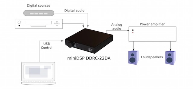

    Tenkte f.eks på DDRC-22DA

    Til ren 2 kanals så ville jeg muligens ha kikket på miniDSP sine produkter med Dirac f.eks. Dersom du benytter deg av PC basert avspilling så er det endel som er meget fornøyd med Audiolense og da har du nesten uendelig med prosesseringskraft ift andre hardware baserte løsninger siden du da gjør dette med PC'en.
    Tror ikke Dirac-boksene kan brukes som pre, men det hadde vært gull! Men du mente kanskje miniDSP + Dirac?
    Vis vedlegget 332514
    Ja, har snust litt på denne. Og med oppsettet du viser så har man volumkontroll i den digitale kilden. Skulle ønske de kom med eks. 4x10HD og Dirac i samme boks.
    DDRC-22DA har volumkontroll slik som 4x10HD har; "Since it has on-board volume control, it can also be used in systems where there is no other volume control, such as between a CD player and a power amplifier."
    Men klart, har du behov for enda flere utganger slik som 4x10HD har så begrenser det seg fort med bare den ja.

    Hei Retep,
    Det har de.
