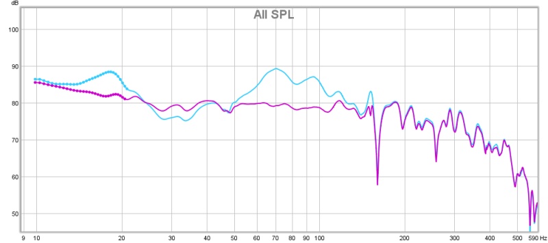

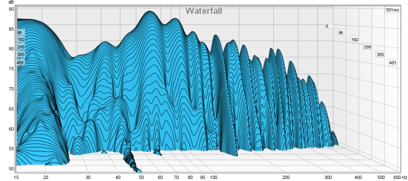

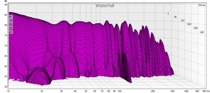

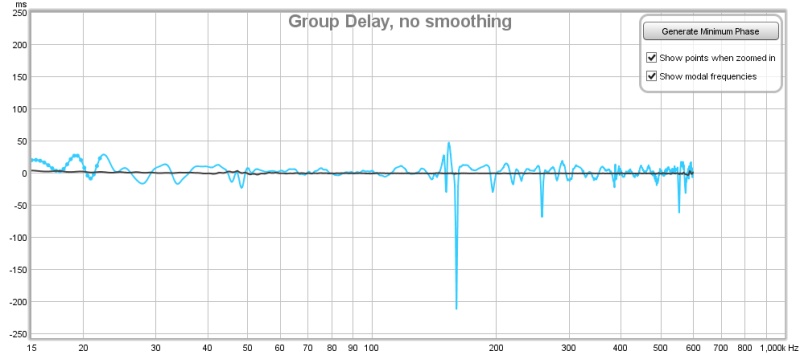

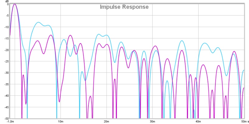

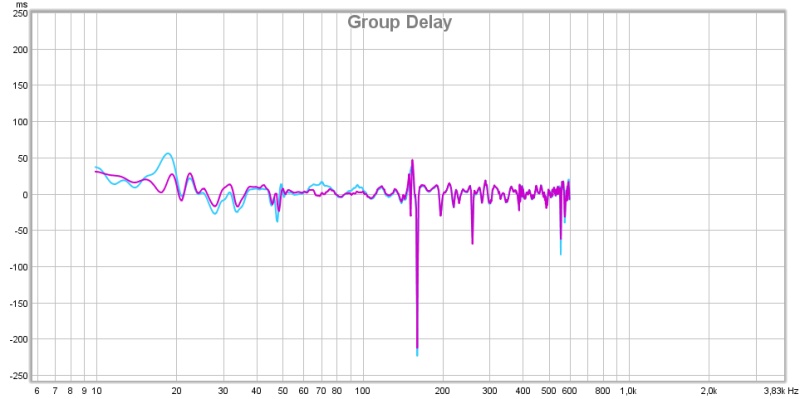

    Fordelen med å kjenne rommet sitt er åpenbar.
    Før og etter grafer. Deling satt til 300hz 24db.
    Etter er med 2 EQ punkt og sweetspot flyttet 20cm frem.
    Er en del målinger mellom før og etter og subbene er flyttet mye på...

    Prøvde du ExCel arket jeg linket til mhht til targetkurve? Responsen skal være 6dB ned ved delefrekvens. Hadde vært interessant å se hvordan deleflanker blir ved 200hz. Hvis du har relativt lineær respons til 300hz har du nok relativt godt samsvar mellom elektrisk og akustisk flanke. og du kan enkelt støte symmetriske flanker mot chello. Hvordan skal du høypasse chello forresten?
    Ellers ser dette utrolig bra ut! Tydelig at du har full kontroll på rommet.

    Med bare subbere, ikke spes morsom. Dette er altså målinger med kun subbene. Har ikke mulighet til å hipasse Triangle før jeg får delefilter i hus.
    JoHoo. Delefilter jeg skal bruke er en Monacor dsp 26.
    Her skal jeg dele mellom fronter og bassystem. Har også mulighet til å sette EQ der. Men lurer på om jeg skal bruke EQ i Jriver. Slik at jeg kan eq globalt på hele systemet.
    Kun bruke delingen i monacor og ikke noe i Crown.

    Forresten, har du negativ polaritet på bassene? Ser ut som pulsen slår nedover?!?

    Retep: Jeg la merke til at impulsen din slår negativt. Jeg er som sagt vant til Arta, men tolker den som negativt.
    Ikke noe galt med negativ polaritet så lenge alle höyttalerne slår samme veien. Dvs at Chello slår samme vei som basstårna.

    Var dette jeg la merke til fra målingen din:
    Også uvanlig kraftig for subber, men du drar de jo höyt...

    Den impuls grafen som JoHoo la ut. Den peaken ved null. Den skal altså stå opp. Eller samme vei som Triangle høyttalerene.

    jeg tenkte akkurat det samme som deg, at den er invertert pga peak er negativ. ingen problem hvis alle er negative, men jeg liker å holde tidy ship og ha alle positive, med mindre man inverterer f.eks. mellomtonen for bedre xo.
    hadde selv
    (1) sjekket at det ikke er noe faseinvertering i dsp-software noe sted
    (2) sjekket polariteten på driverne slik han har gjort med batteri
    (3) brukt multimeter og; målt kontinuitet på på hver side høyttalerkablene
    (4) målt kontinuitet mellom pin 2 og 3 på hver side av alle xlr-kabler som går mot subbene
    (5) målt utgangsspenningen på forsterker for å se om den er invertert
    om man fortsatt ikke finner ut av det, så hadde jeg flippet om rød og sort på amp.

    Essensen er at basstårna og chello får hovedpulsen samme vei. Det ser du tydelig når du har DSP og chello på plass. Det viktigste er at du jobber med å få symmetriske deleflanker, dvs eksakt like (men speilvendte) på tårn og chello. de vil da summere perfekt.
    Hvis du har fasedreining vil du da se et dypt søkk ved delefrekvens der tårne og chello kansellerer hverandre. Når du flipper fasen på en av de vil det summere fint. En veldig grei måte å teste på, og standard prosedyre for oss ekstremister med aktivt delte fire og femveis systemer

    Vel, inne i dsp til Crown, under Crossover der er det noe som heter polarity + som man kan slå av eller på. Med på så er den aktiv, av så er den bypasset.
    Denne sto AV.
    Nå har jeg aktivert den, og får denne målingen.
    Spørsmålet er da om av eller på gir rød utgang som positiv på høyttaler utgangene på Crown. Sånn at jeg ikke retter opp en feil med en annen.

    Ikke tenk på det så lenge chello og bassene slår samme vei. Dette har ingenting å si for lyden
    Har sett både positiv og negativ impuls på kjøpehøyttalere også. Det viktigste er å sjekke og være konsekvent
