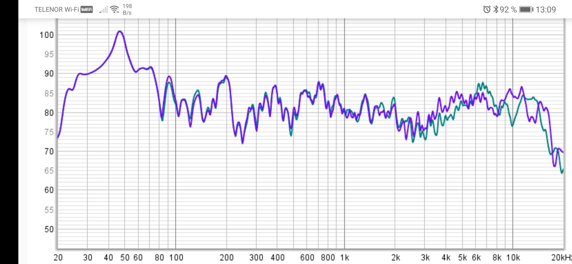

    Hvordan jeg målte ja.. Hehe..
    Slik det skal måles..? Sjekket videoen I starten av tråden her og følgte det.
    1/24 smooth på bildene. Så helt jevlig ut oppover uten.. Men men.. Det var mange sånne smale opp og ned, høyere i frekvens..

    Det som er litt mystisk på de to siste fullfrekvens målingene dine er at du har høyere nivå i toppen enn i bunn(bassen). Vanligvis er det motsatt.
    lovemusikk
    22.11.2009
    9.578
    2.935
    Ja se der ja.. Høøø.. Det har jeg ikke sett før hos noen.. Hmm..

    Målingene di varierer veldig fra innlegg til innlegg . Endrer du plassering og eventuell sub?
    Innlegg 41 ser jo flott ut bortsett fa 0 bass under 200 på bilde 2.
    49 har vanvittig med bassløft og ujevn
    78 usannsynlig flat i dypbass for et vanlig som. Hvordan er rommet og plasseringen i det?

    siste innlegget hadde veldig flat dypbass for en normal stue feks
    Kun 77 og 78 må du se på.
    De andre eldre var med pc mic.
    77 og 78 var nå i går med skikkelig mic.
    Skal passe på at pc mic ikke følger med.
    Ja jeg ser det.. Må bare prøve mer jeg..

    Pussig at du har en peak ved 45hz med begge HT og dønn flatt med enkelthøyttaler. Mulig der er kansellering ute og går, eller så er det målt midt i rommet hvor hovedbasstoppen nulles ut. 455hz tilsvarer omtrent 4m romlengde
    lovemusikk
    22.11.2009
    9.578
    2.935
    Jeg har plassert mic der hvor ørene mine er i sofaen. Plasserte den oppå sofaputen i bakkant av der hodet mitt er. Så er ikke mamge cm unna mine ører når jeg sit der.
    Ja.. Litt rart.. Men er ikke 100% safe på disse målingene mine.. Bare tror det er likt.
    Så jeg må nok prøve en gang til.. Føler jeg lærte litt.

    Hvis jeg kjører en tone på 48 HZ så er den piken laget av rommet.
    Får vel ikke gjort noe med det så lenge ommøblering ikke er tema?
    Kraftig tone på anleggsiden.. Bortimot stille over sallongbordet.. Og kraftig igjen baki i sofaen.
    Balle Clorin
    19.06.2012
    11.369
    11.026
    Ja det er den dypeste moden som kommer fra lengden fra høyttaler vegg til lyttevegg.
    Du beregner den slik;
    Frekvens=Lydhastighet/2 /Lengde= 346/(2*36)=48
    Avhengig av veggenes ettergivenhet kan frekvensen avvike med 10%. Feks har jeg 6m som skal gi 29hz men jeg har resonansen ved 32….
    Det er ikke så mye å gjøre med den peaken annet enn å flytte seg litt frem og justere ned peaken med DSP/EQ

    Denne type noder kan enkelt dempes med eq, hvertfall for en bestemt lytteposisjon / et begrenset område.
    Men det virker og for meg at det blir for enkelt og bare dra ned den toppen.. Blir det ikke mindre dynamikk/dynamikktap i det området da vs resten av kurven?
    Akkurat nå har du for mye energi her vs resten av kurven. Ved å redusere det passe mye, vil det bli riktig ift resten av kurven. 😊

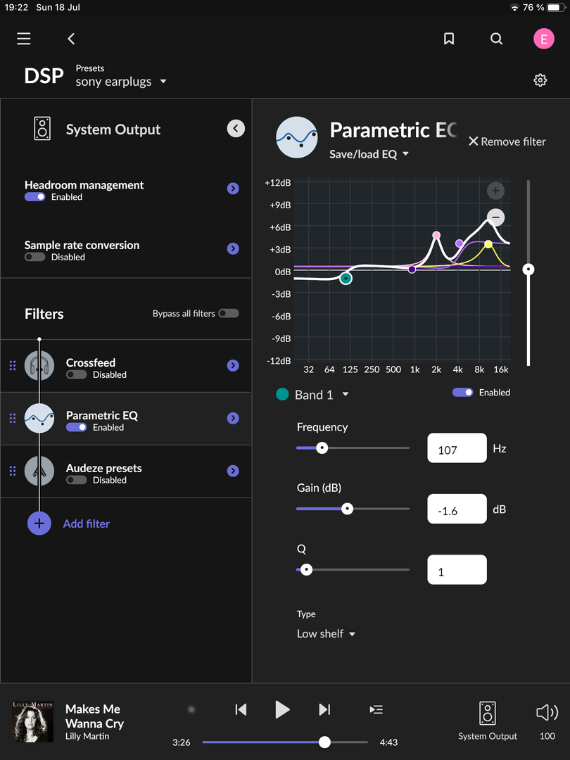

    Sikkert et duste spørsmål. Men hvis en justerer eq i Roon. Hvordan få frem resultatet i REW? Sinuskurven som blir avspilt i rew ved måling kan vel ikke gå via Roon?
    Tanndoktorn
    24.02.2018
    248
    406
    Jeg tok opp sinussveipen i REW (REW har en record-funksjon) og lagret det som et lydspor som jeg kjører gjennom Roon.
    I REW kan du lagre sweep og andre test signaler til en fil på PC , bruk acoustic reference. Så starter du en test i REW på vanlig måte men uten lyd uten tilkobling til anlegget , kun UMik mikrofon. Samtidig så spiller du av den lagrede filen i Roon og til anlegget. REW oppfatter da avspillingen fra Roon som testsignal. Dermed er Roon i testkjeden . Bruker du for lang tid før du starter Roon filen timer REW ut» no timing reference detected». Må ikke ha sweep fungerer bra med pink noise også , da må du velge RTA 1/48 og ikke Spectrum oppe til Høyre i RTA plottet
    Med RTA plot setting blir pink noise en rett linje

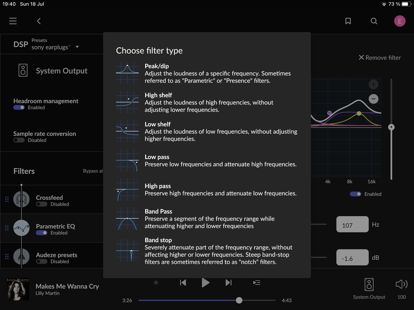

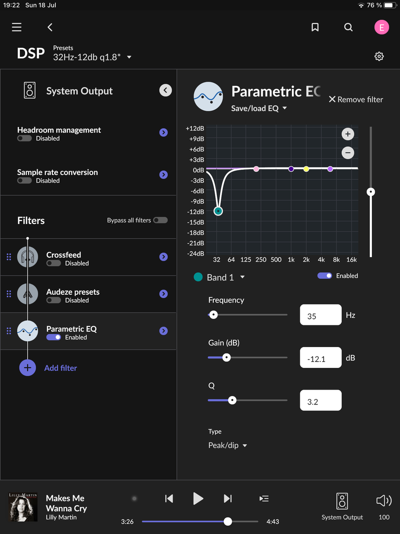

    Her er en enkel basstopp korrigering,,
    og en hodetelefon korrigering
    Det fine er at du kan få filterverdiene fra REW( frekvens, Gain,Q) for å korrigere responsen og legge inn i Roon.
    Ulike Eq filter i Roon, disse kombineres til ønsket respons.krever litt trening .Derfor er filterverdier fre REW sin forslag til korreksjon en bra start.
    MEN spiller du CD må du ha en fysisk boks MiniDSP , Roon kan ikke gjøre DSP på noe som ikke strømmes fra disk etter strømmetjenester
