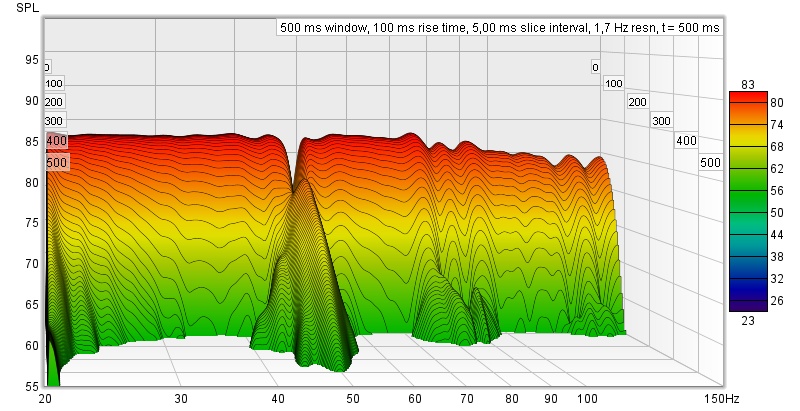

    Ser på F.responsen jeg har en dip rundt 50hz.
    Når jeg ser på vannfallet , ser det jo merkelig ut rundt 50hz. Noen som har tips hva dette er/årsak til? :unsure:

    Du har ikke en jordingsfeil eller et vindu som vibrerer ved 50hz?
    Kan ikke tenke meg det er jordingsfeil, da ville vel jordfeilbryter gått av.
    Vindu kan det selvfølgelig være, står på stua anlegget. Med mindre vinduer og størrefelt med skyvedører. :unsure:

    PC med Umik 2 mikrofon.
    Den konverterer til digitalt signal i mikrofonen så den er mindre påvirket av ekstern støy. Med mindre det kommer et 50hz signal over usb strømtilførselen.
    Har du prøvd flere målinger og får samme resultater?
    Prøvd med forskjellige usb porter på PCen?
    Vis vedlegget 933581
    Du skriver:
    "Sist inn i stua er tårnene.....
    Vi får se om det også dukker opp en fagmann over sommeren og gjennomgår/fintuner muligheten i Flex :)
    Deler de på 45hz 24db/o BW mellom tårn og fronter. 48db/o cut på 20hz."

    Både ja og nei. Målinger jeg kjørte for par ukes tid siden hadde jeg ikke denne. Men alle målinger i dag har den.
    Deler mellom tårna og frontene på 55hz også, så ble i tvil om dette hadde innvirkning.
    Takk, skal teste med annen port på pc også.
