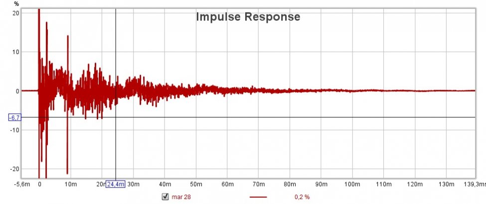

    Supert! Ikke mye tidlige refleksjoner å spore:) Er diskanten invertert i forhold til mellomtone tårnet?
    Dette er hos meg når høytalerne står ved siden av TV'n:

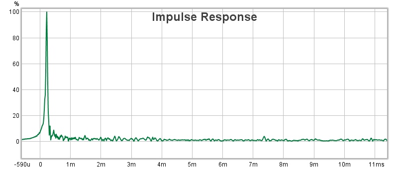

    Steiner viser IR og den er negativ å går sikkert ned til -100%. Du Vidar viser ETC
    Jeg viser også ETC

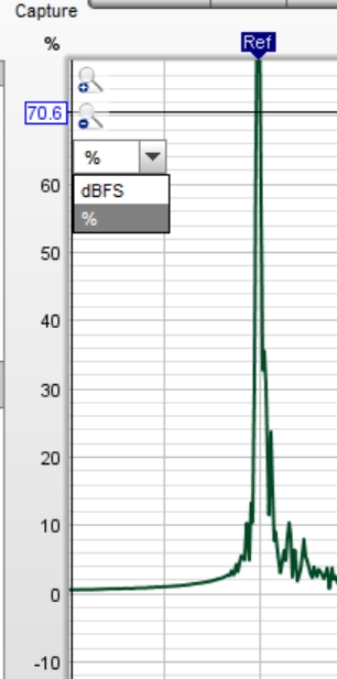

    Ja bruk %, jag får heller ikke noe tolkbart ut av å fa ha FS på y aksen. Men % kommer pulsen tydeligere fram
    Jeg viser også ETC
    Vis vedlegget 579265
    Takk for oppklaringen, godt du følger med:) Dette er vel hvordan det bør se ut hvis man er interessert i å lytte til kildematerialet og ikke rommet:)

    Hvis du er opptatt av risetime og "skarpheten" i hovedpulsen så burde du heller se direkte på pulsen enn ETC. Etc blurrer til impulser...
    vidarje
    24.10.2009
    5.569
    3.913
    Rasta
    Men den viser vel veldig tydelig refleksjoner?
    Er det ikke bare at ETC holder seg på positiv side som er forskjellen?
    Vis vedlegget 579329
    Nei, det er et syntetisk signal som er ment å vise energiforløpet på en mer korrekt måte. En slags sum av den reelle og imaginære pulsen om jeg husker rett. For egen del ser jeg ingen ting i ETC som jeg ikke ser i en impulsrespons. Førstnevnte er tettere, mer mettet, når du feks ser impulsen med dB på x-aksen, men impulsresponsen viser alt. Hvis du f.eks lurer på hvor ren hovedpulsen er, så er ETC imo lite egnet da den gir artifakter i tilknytning til hovedpulsen.

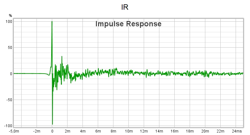

    Innlegg 1688 fra The Shy er nok med DSP samt min. Alternativt denne visningen, med for mye preringing (ikke den jeg bruker, men det jeg fant):)
    Vis vedlegget 579433
    Har også en preringing som kommer og går vet ikke hva det skyldes? Noen som vet? Mistenker klokkemismatch? Mindre ved 96hz sampling

    ikke sikker det der er hørbart. Jeg tviler. Men hvis man kan bli kvitt det så er jo det ikke en ulempe.
    vidarje
    24.10.2009
    5.569
    3.913
    Rasta
    Det var hørbart, men det ble borte etter en runde med AL5.0 og din foreslåtte korreksjonsprosedyre:)
    Hva mener du med at det kommer og går? Er det slik at du føler det er noe hørbart der innimellom? Bruker du FIR-korreksjon?
    Utgangspunktet for pre-ring i denne størrelsesorden både i tid og amplitude er at den er godt hørbar, men her har du 5 perioder innenfor 0,25ms. Dette skulle tilsvare 20kHz, og ser derfor ut som litt vel hard korreksjon ved 20kHz for å kompensere for avrullingen i toppen av diskanten. Det er nok en ganske unødvendig korreksjon da de færreste noen sinne hører 20kHz, men så vil de jo da heller ikke høre selv voldsomme mengder pre-ring ved 20kHz.

    Jeg skal ikke sette hus og hytte på at jeg hørte akkurat den preringingen, men jeg slet ganske lenge med hørbar preringing når høyttalerne sto plassert som på bildet.
    Når de står som på dette bildet med noe demping av førsterefleksjonene er det ingen problemer:)
    Snickers-is
    05.02.2004
    18.701
    17.583
    Hvis den plasseringen gir deg pre-ring må korreksjonssystemet ha forsøkt seg på å løse et romproblem på helt feil måte.

    Problemet løste seg som jeg skrev tidligere med Audiolense 5.0 og korreskjonsprosedyre fra Bernt:) Nå låter det bra når de står som på første bilde og mye bedre som på andre bildet:)

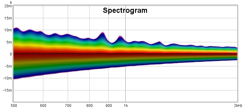

    Har du noen lagrede bilder på hvordan det bør og ikke bør være. Å se på dette, er vel for de fleste intetsigende. Opplys en blasfemisk sjel.
    Dette fikk jeg ikke så mye ut av, annet at det så litt mer ryddig ut en det meste jeg fant på nett.
