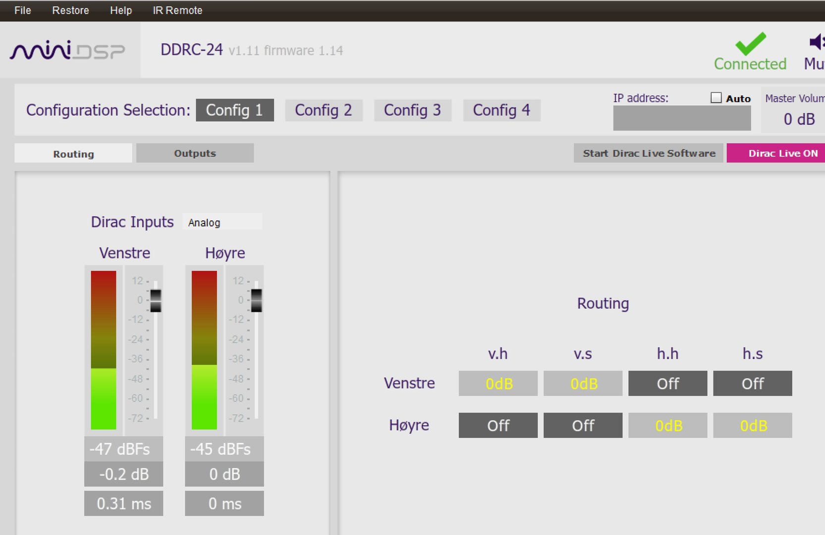

    Ikke glem å ta med utgangs impedansen på mini dsp i regnestykket når man skal finne ut om det skaper ett slør eller ikke. Ikke sikkert den matcher alle oppsett der ute 😊

    Rew og justeringer bør foretas - samt delay måles og stilles inn på MiniDsp før Dirac kjøres ja. Og når alt er i boks så låter det fortreffelig. Nyter musikk mye mer nå etter MiniDsp og DIrac kom i hus enn før. Og jeg som tenkte at det meste kunne justeres via hørsel - ja ja, så feil kan en ta.
    Er ikke så spesielt imponert av Dirac, mulig feil rekkefølge å gjøre ting i men har prøvd å dele sub og sidehøytalere ved 80 hz/24 db samt nivåjustert for deretter kjøre Dirac 9 punktsmåling. synes det sløres ned og mister perspektiv. Får bes resultat ved kun å dele samt å justere niva via Minidsp SHD

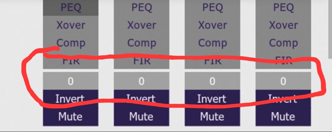

    Tar du nivåjustering i Dirac eller i MiniDsp?
    Hos meg sitter jeg i en sofa så jeg har valgt den mellomste punkmålingnen - her sløres det ikke ned og har flott perspektiv og bredde i lydbildet. Jeg tar nivåjustering helt på førsten i Dirac. Det eneste jeg stiller i MiniDsp før Dirac er delingen mellom sub og høyttalere samt tidsforskjell (delay) mellom sub og høyttaler. Ser også at Dirac kjører en nivåforskjell og delay etter den har justert systemet, som legges i MiniDsp.
    jan_eriks
    06.02.2006
    447
    125
    Hvordan gjør du biten med tidsforsinkelse? Har en aktiv Sub plassert rett nede for H høytaler

    Den er grei mht avstand og forsinkelse. men siden det er en aktiv sub, blir det ikke å kalkulere inn en ev. forsinkelse uavhengig av avstand også?
    I følge maual bør den kalkuleres før du kjører Dirac.
    Finnes gode videoer på YouTube hvis du ikke leser manual.

    Og her gjelder det å forsinke de riktige høyttalerne… fort gjort å forsinke subbene, som gjerne allerede er forsinket i forhold til frontene.
    Kommer helt an på oppsettet, enkleste måten er å bruke lasermåler sett på stativ der hodet er og sikt på midten av elementet, så regner en ut differansen mellom sub og høyttaler, så forsinker du de som er nærmest lytterposisjon. På MiniDsp så får du opp hvor mange cm det er snakk om når en skriver inn desimal.
