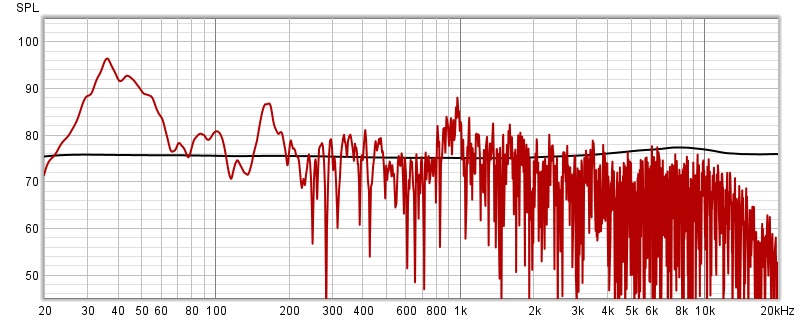

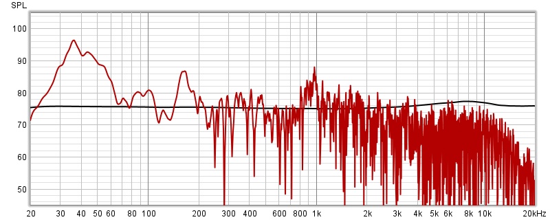

    Første forsøk...
    For meg så ser dette kaotisk ut. Hva gjør jeg feil her? Er det bare sånn det er, eller er det noe med målingene?
    Begge fronter, 20-22000, 75dB, bildet forsøkt oppsatt som rådet ovenfor. Ingen glatting, men det er vel unødvendig å si :)

    Mål fra 20 til 200. Ikke til 20 000.. Sånn i første omgang.

    @Roqer Bra jobbet. 1/12 smoothing er et greit utgangspunkt for å se hva som foregår på 20-20,000hz målingene :)
    Kjører du 20-200hz behøver du ingen smoothing.
    Hva slags delefrekvens er subben satt til?

    @Roqer ja, så subben din spiller jo ganske ryddig, litt pussig platå fra 40hz og ut. High pass på frontene og noe DSP hadde trolig gjort det enklere så du slapp unna den voldsomme peaken i bunn. Slik det er nå så har høyttalerne dine masse nivå helt ned til 30hz, så du må trolig dele subbene så lavt som mulig da.

    Tidligere stod subben på 40Hz. På testen nå stod den på 200, og står fritt med ryggen 20cm fra bakvegg. Tidligere stod den i et hjørne. Skal prøve meg der også tenkte jeg, men der er det ikke mye luft.
    Edit:
    Og jeg har ikke noe tonekontroller engang for å hjelpe meg frem. Kun fase/volum/delefreq på sub.
    Derfor lurer jeg på om jeg har bruk for en receiver med god romkorreksjon.
    På grafen ser det veldig ut som den stod på 120.
    Uansett tror jeg det er veldig vanskelig å få gjort mye fornuftig uten en eller annen form for DSP, enten ved en MiniDSP eller noe sånt, eller et mer helhetlig opplegg som Lyngdorf. TDAI-1120 er en knallforsterker som vil løse mye for deg på en enkel måte, tror jeg.
