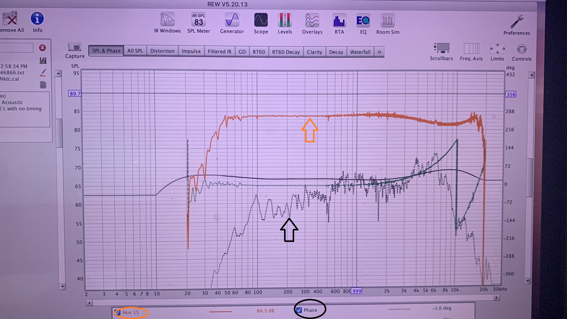

    Null dsp. Kun koblet til med en topping amp. Hvorfor det?
    Lurer jo litt på hva som er hva her.
    Ser jo egentlig ut som den oransje er Excess phase og svart stiplet er frekvensgang?
    Men nederst i visningen din ser det ikke sånn ut.

    Var pokker ikke enkel å se den der, gikk rett på limpinnen selv. :)

    Målingen som jeg tidligere la ut er gatet med 2 perioder.
    Den viser egentlig veldig mye, men det er bare fordi jeg sitter også med målingen som var før korreksjonene ble gjort.
    Så for dere andre ser den bare ut som en nesten bein oransje strek og det er ikke så mye å tolke.
    Å gate med 2 perioder er overhode ikke en fasit på noe vis, men jeg brukte det en del i dette tilfellet.
    Meningen med gating er at det er et verktøy, altså kan en forandre på antall sykluser f.eks og se utviklingen på det en måler.
    Så kan en gjøre en vurdering av hva som kan være en fornuftig gating for det en ønsker å se, for evt hva tiltak en ønsker å gjøre.
    Dette kan gjelde akustikk like mye som det kan gjelde EQ.
    Forøvrig låt ikke målingen med den oransje streken så alt for bra når fikk spilt noen låter på det.
    Jeg tok derfor og gikk ned på gain på EQ punktene, kontrollmålte og så på utviklingen med gating og det såg greit ut.
    Da fikk jeg et resultat som var bedre enn ukorrigert og den beine streken synes jeg selv.
    Slik ble det denne gangen :)

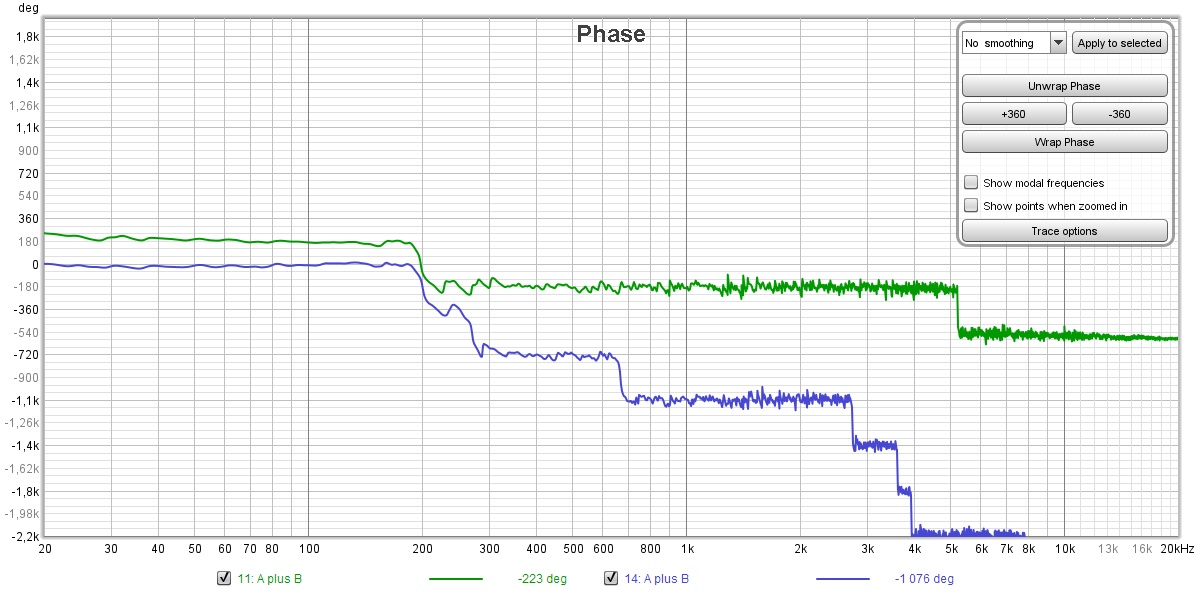

    Har brukt morgenen på å teste ut ny mikrofon og fikk meg et par overraskelser. Later til at jeg har kjørt langt mer bunntungt enn tidligere antatt, riktiger blir det å si at fallet fra 2kHz var større enn det jeg har antatt. Når seg så modifiserte litt for å ta hensyn til nye resultater kom det jaggu en ny overraskelse. Et av tiltakene var å tilte høyttalerne mer frem for å oppnå mer akustisk akse. Vet jo at jeg har sittet for lavt.
    Dette er ny kurve med ny mic, sammenlignet med gammel med gammel. Foreløpig resultat.
    Lyden? Kanskje bare sjarmert av nybillukt? Men det ble overraskelse nr3
    Dette er altså etter justering, den nye (grønne) hadde flere dB mer tilt.
    Fasen endret seg etter tiltak også uten at jeg vet hva det betyr

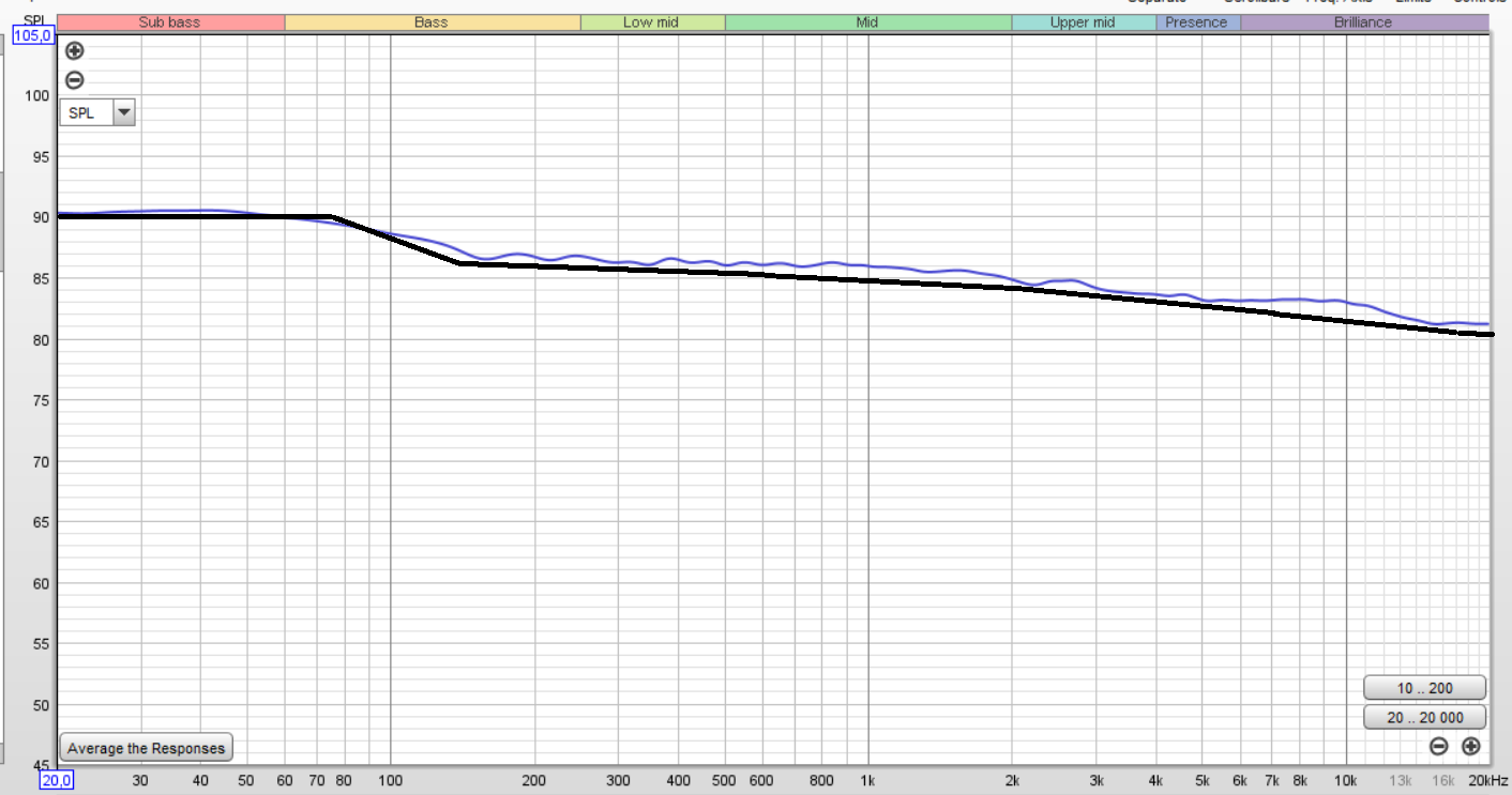

    Her er en REW måling og den pålagte target som var brukt under kalibrering i audiolense. Audiolense bruker en kalibrert Earthworks mikrofon og rew en Umic med kalibrering.
    Her er mikrofonene plassert så likt som mulig. Samsvarer ganske bra dette.

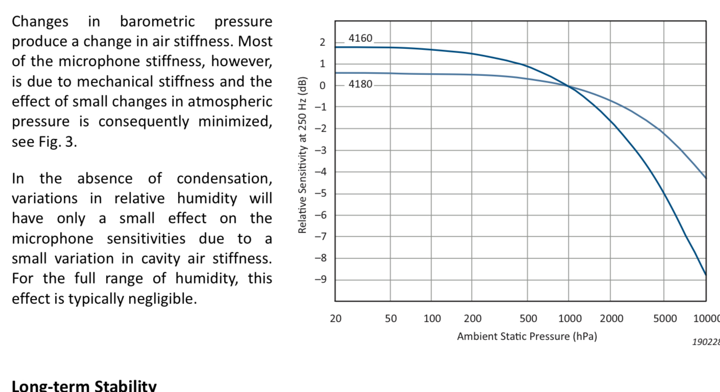

    En mikrofon som er kalibrert ved å måle trykk er nettopp ganske så finjustert til det trykket den ble kalibrert under. Alle som har målt vet at det ikke skal mye til før en mikrofon tar opp signaler. Så hva skjer egentlig når trykket endres? Linjær endring i målfilen eller annet?
    Hvorfor skulle lufttrykket ha noe å si ? det en trykkEndringene som mikrofonen oppfatter, ikke absolutt trykket .Eller mener du l
    »Lydtrykket»
    H.R
    14.12.2008
    8.155
    6.808
    Jessheim | Ullensaker
    »Lydtrykket»
    Siden følsomheten til en mikrofon endrer seg etter frekvens så er det da opplagt at dagens trykk må være innrullert i kalibreringsfilen. Dersom man ikke bryr seg om avvik på et par db som ikke er lineære er det helt fint Man gjør som man vil etter ambisjonsnivå tross alt.
    Balle Clorin
    19.06.2012
    11.024
    10.485

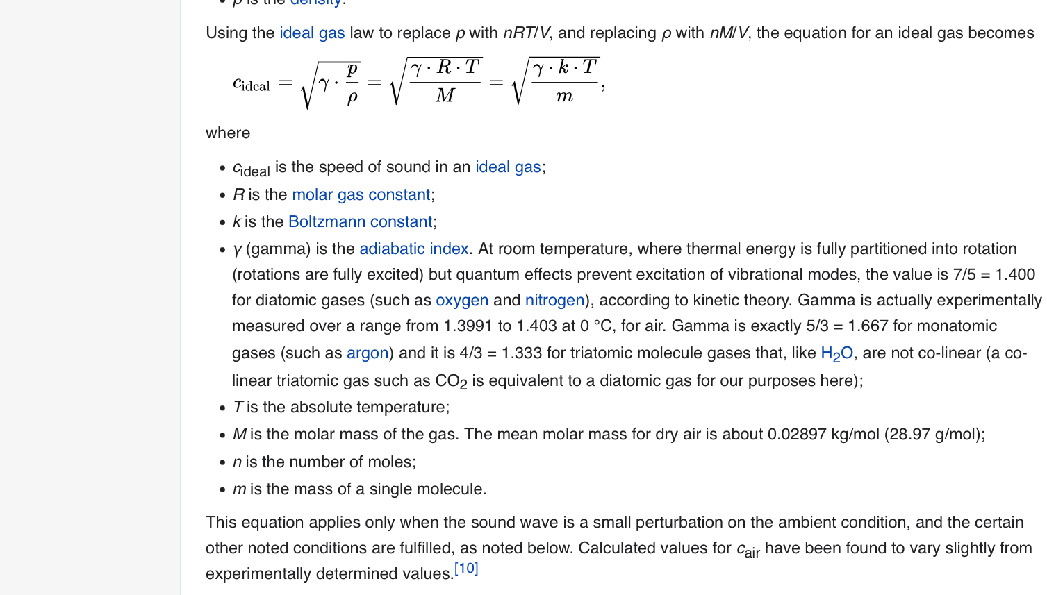

    Standard lufttrykk er 1013 hPa, og ekstremt lavt og høyt er 960 og 1060, eller 1%, som man ser av kurven over fra Bruel og Kjær er påvirkningen av absolutt trykk mikroskopisk og kan greit ignoreres for hjemlige forhold,,
    mye helgelektyre her ;)
    Luftrykket ved lydmålinger bekymrer meg ikke
    Faktisk bryr ikke lydhastigheten seg om trykket når man ser nærmere etter. Temperatur og molvekt påvirker , ca med 0.17% Per grad
