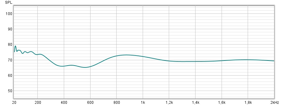

    Hadde en SVS PB12 NSD som jeg tetta porten i for å sjekke om den tok den verste kulen rundt 35-40Hz (etter det jeg husker). Og det gjorde susen, så jeg solgte den gamle hingsten og kjøpte en SB1000 pro. Ble fornøyd med en gang, men mye kunne bli bedre. Plasserte fronter etter beste evne i et forsøk på å bevare både trøkk, balanse og soundstage. Smekka deretter inn subben og justerte både plassering, faser og frekvenser. Målte mellom alle små justeringer og kom frem til dette resultatet. Kunne vært ennå bedre men da er jeg redd jeg må jeg inn med flere duppeditter.
    Nå kommer svigers så må man bare høre etter... men aldri før har Neil Murrys bassløp trøkka så bra sammen med gode gamle Ian Paice på de gamle Whitesnakeplatene mine. Hærrrli`
    1/6 smoothing:
    Vis vedlegget 880638
    Jeg synes jo personlig du har alt for mye fall alt for tidlig, men det er jo bare meg. Det er masse smekk mye lenger opp i frekvens også. Hvis du har mulighet til det ville jeg testet mye jevnere fall hele veien ned til 1-2khz, og flate ut først der. Så hvor mye fall det skal være fra 20hz til 1-2khz vil jo variere etter smak, typisk en plass mellom 7-10dB basert på hvordan du har skrudd til ovenstående. Dvs at du skal ha VESENTLIG mindre fall frem til 200hz, kanskje 3-5dB maks. Hva som i praksis funker varierer litt på rommet også. Men da mer noe sånt:

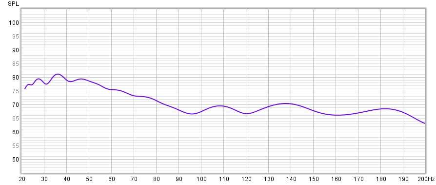

    Starta på scratch og fikk dette resultatet i dag. Sjekka med "problemlåta" John Martyns "He`s got all the whiskey" hvor første og laveste basstone nesten rev huset med tidligere forsøk. Med siste kalibrering ble den integrert i musikken og lå ikke på toppen som før. Dere har selvfølgelig rett i at fallet var for bratt.
    Er det bedre i teorien nå tro? Whitesnake ble ikke så voldsomt rått, men med 3db i subben så kom det mye råskap tilbake.
    1/6 smoothing nå også.
    Vis vedlegget 880842
    Hvilken delefrekvens har du mot subben?

    Deler ikke. Har ikke mulighet til det. Den står faktisk på 200Hz, fase 180, og room gain på 25Hz, og korrigering på EQ. Den største forskjellen ble på room gain og fase. Vanskelig rom jeg har sikkert. Skråtak, rare vinkler og skeiv møblering. Kasta nesten alt jeg har lest på båten og begynte i forskjellige ender før det ble som målt. Helt sikkert feil måte å gjøre det på, men sånn ble det i dag. Artig prosess.

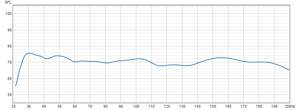

    Hmm, her må det gjøres noe. Har flytta fronter til jeg blir grønn, men dette er det beste jeg fikk til på fronter ned til 200Hz, men målingen er altså med sub.

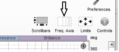

    Hvis du trykker her(oppe til høyre) får du en logaritmisk visning av frekvenskurven. Lettere å tyde synes jeg.

    Mere spam, nå med Feq axis. Jeg syns det ser ut som jeg må inn med noe mere hardware mellom pre og effekt. Har som nevnt ingen justeringsmuligheter på front, og kun de som finnes på SVS SB1000 pro.

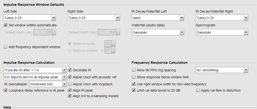

    Tror jeg har fått forandret noe innstillinger her. Er det noen som kan klippe ut en oversikt det som er mest vanlig?

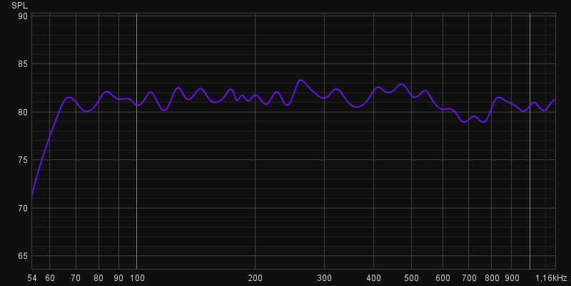

    Hmmm. Dette ser feil ut. Kjører 2.1 korrigert via Audyssey og får denne kurven. Kjørt flere ganger med samme resultat. Det var ikke mye dype toner her, men det spiller jo OK på musikk. Glattet med 1/6.
    Noen som "ser" hva som er galt?

    Her er glatte målinger fra anlegget uten mulighet for justeringer på fronter. Dette ble for mye av det gode i bassen.

    Den øverste er vel bare fronter......så med litt deling i Audyssey + justering av subnivå så blir det greit.....

    Øverste med sub også. Det er lyd i den. Virker som om om Audyssey skrur ned subben. Mulig jeg kløner med innstillinger. Men hvor vanskelig er det med automatiske justeringer da 🙄

    Automatikken tar hensyn til fronthøyttalerenes kapasitet og gir derfor ofte en deling som er for lav.....og noen ganger så lav at du må aktivere bruk av sub ved avspilling i Stereo i menyen.....

    Alle innstillinger er sjekket og funnet i orden. Trur eg...
    Testet med db meter og toner over og under delefrekvens. Over lå 100hz på 70db, og 40/50/60 lå på 69db.
    Kan det være lydkortet? Eller kan det være noe jeg har trykt på i REW? Irriterende!
    EDIT: 30hz og lavere er ikke så veldig hørbart. Subben spilte så å si alene fra 60hz og ned.

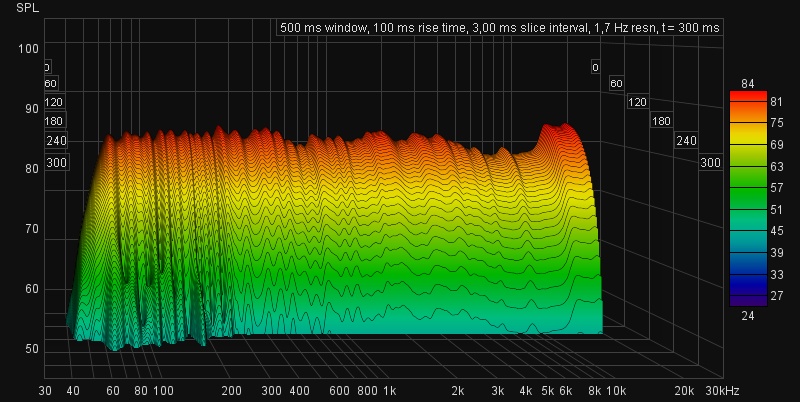

    Huset for meg selv ikveld, så tenkte jeg skulle kjøre en del Rew målinger på de 2 ulike plasseringene jeg bruker her med ulike lytteposisjon.
    Ikke veldig stødig i Rew men noe brukt er det. Ser det anbefales å kjøre 1m sveip x4 på målingene. (Ikke brukt så lange tidligere). Rundt 85db på spl.
    Er Dipol høyttalere jeg har, er det andre tips mtp måling jeg bør ta i betraktning i så måte?
